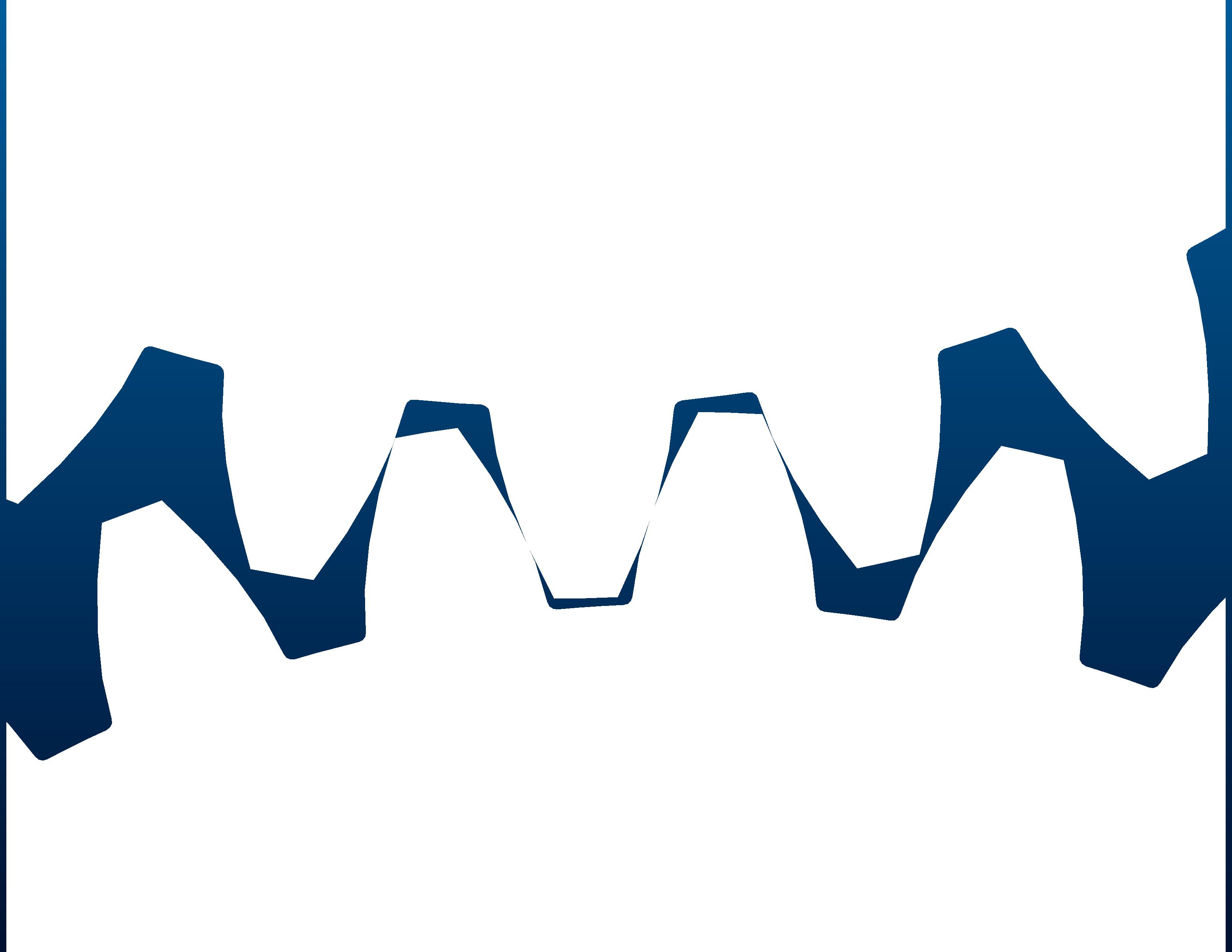

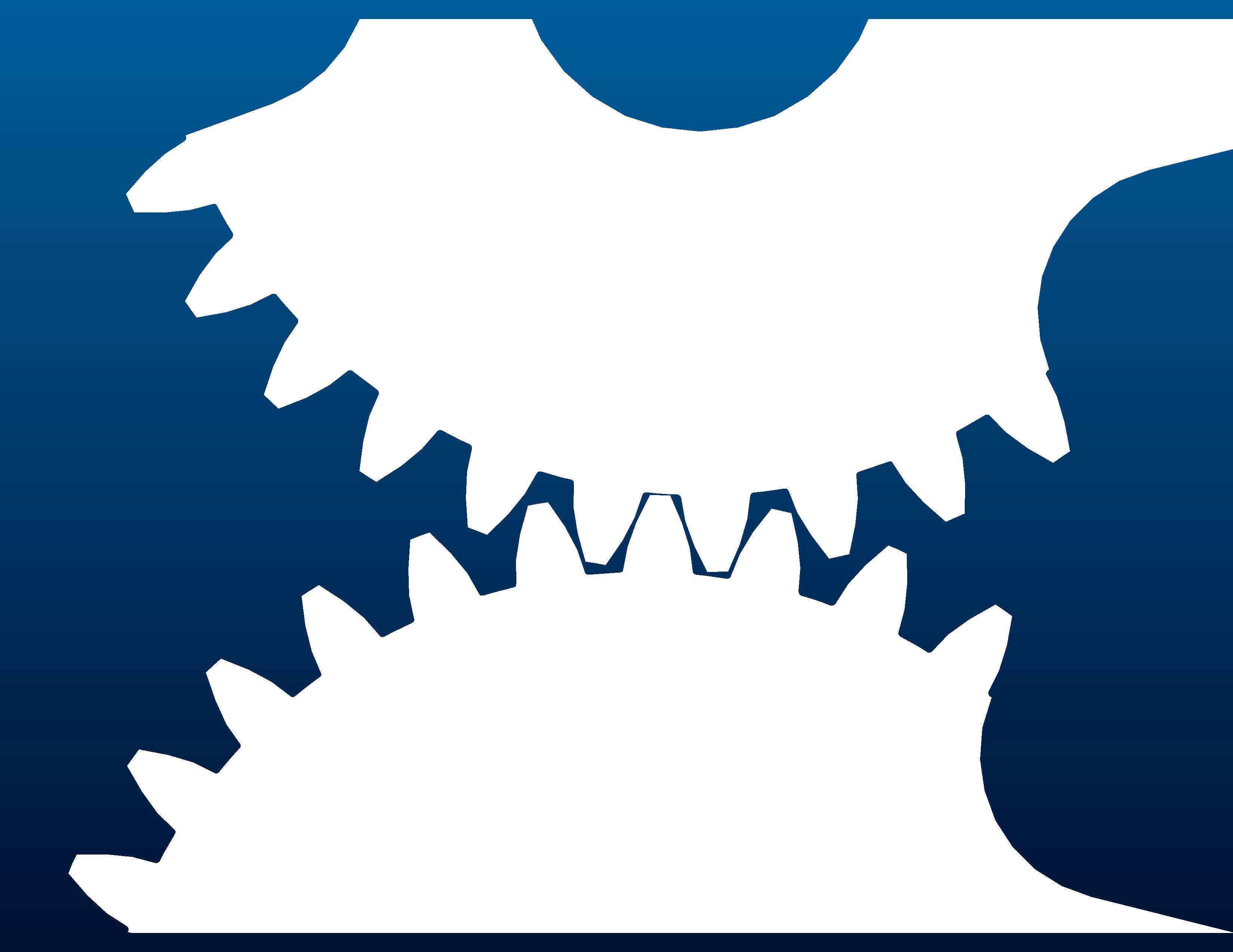

Hab hier eine Verzahnung modelliert, aber da stimmt doch was nicht, zwischen den Flanken ist ein Spiel von 0,1mm obwohl die Flanken zusammenfallen sollten. Habe das ganze auch nicht gesteuert erstellt sondern eine Evolvente erzeugt und als Bezugskurve eingefügt, danach skizziert, gespiegelt und gemustert.
meine Evolventengleichung sieht so aus:
r=14.9
ang=t*90
s=(pi*r*t)/2
xc=r*cos(ang)
yc=r*sin(ang)
x=xc+(s*sin(ang))
y=yc-(s*cos(ang))
z=0
ein Zahn wirkt mir auch etwas schmal und spitz. Modul ist 1
Kann ich da irgendwo einen spezifischen Eingriffswinkel berechnen und eingeben oder ähnliches.
kann mir jemand helfen? danke im voraus

Es geht schon um das erzeugen einer Evolventenverzahnung mit Pro/E, werd mir aber die Bibliothek mal anschauen.
Ich bin mir einfach nicht sicher ob die Verzahnung so stimmt! freu mich über alle Infos, danke

hallo, danke mal für die Links
die Anleitung von dem profiles magazine ist echt net schlecht hab ich gleich probiert, nur kommt wieder mal beim eingeben der Evolventenfunktion ein Fehler!!!:
solve
gamma=t*(sqrt((major_dia/2)^2-(base_dia/2)^2))
for gamma
r=sqrt(gamma^2+(base_dia/2)^2)
theta=(start_angle)+(gamma*(360/(2*pi*(base_dia/2)))-atan(gamma/(base_dia/2)))
/* ERROR: Ungültige Datentyp-Kombination auf der rechten Seite des Ausdrucks
z=0
habe die Funktion fünfmal verglichen kann aber keinen Fehler feststellen.
Bin also wieder so weit wie vorher....

erstellt am: 14. Sep. 2006 13:01    Editieren oder löschen Sie diesen Beitrag!  <-- editieren / zitieren -->   Antwort mit Zitat in Fett Antwort mit kursivem Zitat    Unities abgeben: 1 Unity (wenig hilfreich, aber dennoch)2 Unities3 Unities4 Unities5 Unities6 Unities7 Unities8 Unities9 Unities10 Unities
z=0
Fehler kommt immer noch, komisch!

erstellt am: 14. Sep. 2006 14:23    Editieren oder löschen Sie diesen Beitrag!  <-- editieren / zitieren -->   Antwort mit Zitat in Fett Antwort mit kursivem Zitat    Unities abgeben: 1 Unity (wenig hilfreich, aber dennoch)2 Unities3 Unities4 Unities5 Unities6 Unities7 Unities8 Unities9 Unities10 Unities
Hey jetzt passts,
könnt euch ja mal die Bilder als Vergleich angucken also meine erste Verzahnung war falsch!Wohl zu stark vereinfacht oder so.
Hatte jetzt einen Fehler in den Parametern deswegen kam immer der Error, heimtückisch! grins.
Danke für die Ratschläge
