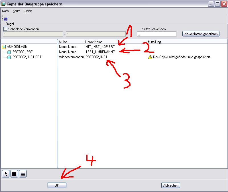

ich verstehe dein Problem nicht ganz!
Du kannst doch einfach die BG in einen neuen Ordner Kopieren.
Du darfst nur nicht die Familientabellenteile (Generic und Inst.) umbenennen. Bei denen mußt du einfach sagen >>wiederverwenden, dann funktioniert nach den Kopieren auch noch deine Familientabelle!!! (siehe Anhang...)
  1. Neu benannte BG
  2. Neu benanntes PRT (muß nicht umbanannt werden sondern kann auch wiederverwendet werden; wenn Neubenennung, dann soll es später auch geändert werden  )
  3. Inst. einer Familientabelle (--> hier nichts ändern)
  4. OK Klicken
Warum willst du denn die Familientabellenteile umbenennen??? das wiederspricht doch dem Sinn!
In Familientabellen sollten doch Teile (auch BG´s) sein die oft benötigt (wiederverwendet) werden.
Das einfachstes Beispiel dafür sind unterschiedliche Schaubenlängen einer bestimmten Schraubenart in einer Familientabelle, soetwas ist ein NormTeil und wird nicht umbenannt. (Namen wären dann zum BSP M6x20, M6x25, M6x30, ...)
Warum sollte ich solche Teile umbenennen, die werden doch immer wieder eingesetz

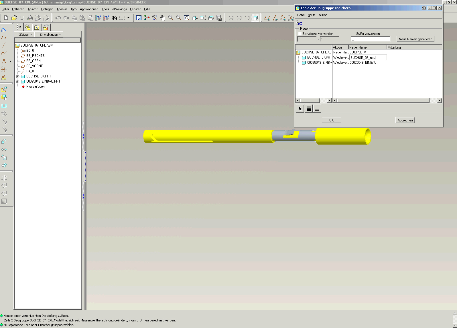

eigentlich ganz einfach, hier nochmal der ablauf.
Ich kopiere die BG. In dem Zuge kopiere ich auch gleich die Komponente
Buchse. (siehe Bild)
Es wird dann die Baugruppenzeichnung und die Komponentenzeichnung
automatisch mitkopiert.  soweit so gut!
Was beim Kopiervorgang verloren geht ist die Familientabelle der Komponenten
Wenn ich aber z.B. ein Teil (keine Baugruppe) mit Familientabelle kopiere,
dann bleibt die Familientabelle erhalten.
Gibts irgend eine option damit beim Baugruppenkopieren die Familientabelle
von mitkopierten Komponenten erhatlen bleibt???
Nervige Sache aber vielleicht fällt euch noch was ein.
