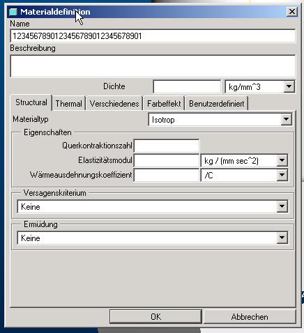

die Materialzuweisung erfolgt mit WF3 auf andere Weise (siehe Anhang). Dort können nur 31Zeichen eingegeben werden. Absturz konnte nicht beobachtet werden.

@computerspace 31 Zeichen beim Namen ist logisch übliche Pro/E Restriktion Datei-Namen
Interessant wäre dann der Reiter benutzerdefinierbare Parameter, was man damit alles anstellen kann

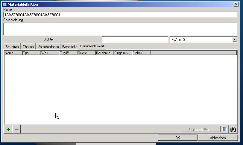

COMPUTERSPACE
Sysadmin und Anwender
Beiträge: 1149
Registriert: 06.01.2005
erstellt am: 23. Mai. 2006 14:34    Editieren oder löschen Sie diesen Beitrag!  <-- editieren / zitieren -->   Antwort mit Zitat in Fett Antwort mit kursivem Zitat    Unities abgeben: 1 Unity (wenig hilfreich, aber dennoch)2 Unities3 Unities4 Unities5 Unities6 Unities7 Unities8 Unities9 Unities10 Unities Nur für U_Suess 10 Unities + Antwort hilfreich
es handelt sich hier um die Parameterliste (siehe Anhang). Aber viel interessanter ist, ich kann jedem Material eine eigene Farbe zuweisen. Da bin ich mal gespannt, ob hier jeder sein eigenes Süppchen kocht.
