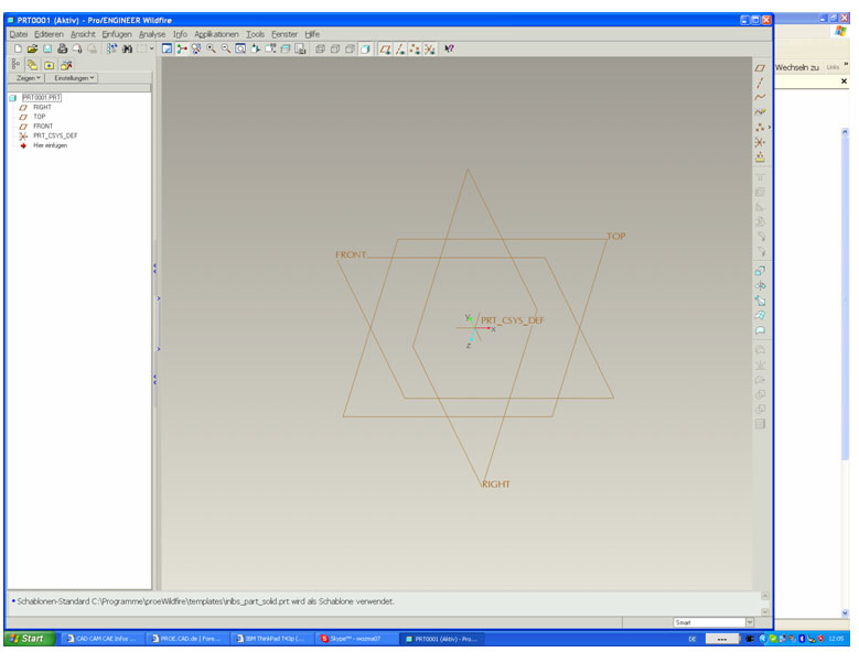

Hallo, Mein Name ist Matthias und ich bin Maschinenbaustudent,
Systeminformation: ProE Wildfire 2.0
Laptop: T43p
RAM: 1GB
Grafik: ATI Mobility FireGL V3200 128MB
Mein Problem ist, dass nach Installation von ProE Wildfire 2.0 mein Laptop das Programm zwar startet, aber die Darstellung im eigentlichen Fenster wo man Skizziert usw. fehlerhaft ist.
ICH HABE BEREITS DIE SUCHFUNKTION VERWENDET.
Alles wird normal angeszeigt aber wenn ich etwas bewege oder eine Skizze öffne wird das Bild grün und rauscht wie ein alter Fernsehr. Drehe ich das Teil oder Zoome ein wenig ist der Darstellungsfehler sofort verschwunden?! (Siehe auch Anhang)
Die Grafikkarte ist denke ich nicht defekt weil sehr aufwendige 3D Spiele einwandfrei funktionieren. Ich weiß dass ich mit dem Laptopsystem keine Höchstleistungen erwarten darf aber im Augenblick ist ein Arbeiten überhaupt nicht möglich. Der Treiber wurde natürlich als erstes Aktualisiert.

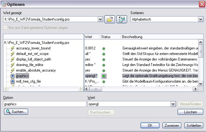

Also die Einstellung *graphics* Vorzunehmen mußt du auf
>>Tools>>Optionen gehen!
es öffnet sich ein Fenster (sieheAnhang), dort die Option grphics eingeben, den Wert opengl einstellen, dann speichern!
Oder du öffnest deine config.pro mit dem Editor und schreibst in eine extra Zeile:
graphics opengl
Harlekin

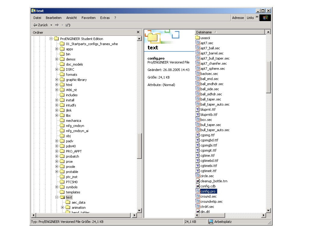

Original erstellt von wozma07:
Die config.pro datei in welcher ich die grafikeinstellungen verändern kann finde ich nicht.
Eigentlich sollte man Dir dafür links und rechts mit der nächsten greifbaren stacheldrahtumwickelten Dachlatte...
...aber weil Wochenende ist:
<Gebetsmühle>
Die config.pro gehört nicht zum Installationsumfang von Pro/ENGINEER. (Nein, ich weiß wirklich nicht, wie oft das hier schon geschrieben wurde) Das heißt, entweder erstellst Du Dir selbst eine und schreibst genau diejenigen Konfig-Optionen rein, die Du für wichtig/notwendig/nützlich hältst. Die Syntax verrät Dir die Pro/E-Hilfe oder alternativ
http://www.proesite.com/newframe.htm?/UTIL/view_config.html
oder Du besorgst Dir für's erste eine fertige von irgendwo her und paßt sie Dir nach Deinen Bedürfnissen an.
</Gebetsmühle>
Eine nette Erfindung (insbesondere, da für Studenten kostenlos) sind die Startup-Tools von Inneo.
http://www.inneo.de        [modedit]Link gerichtet[/modedit]
Da ist nämlich u.a. eine config.pro dabei.
Und ja, die config.pro wird in dem Verzeichnis gespeichert, in dem man Pro/E startet.

Original erstellt von JPietsch:
Tschuldigung JPietsch
nicht ganz, wenn man bei windows die verknüpfung der proe.bat editiert, kann man unter ausführen in blablabla, auch ein anderes, beliebiges verzeichniss auswählen in der eine config.pro liegt
JPietsch, trotzdem wünsch ich dir ein schönes Wochenende
//andreas

Hallo auch,
mir wurde erklärt, dass ProE (Änderungen vorbehalten) zunächst:
1. in Festplatte bzw. Laufwerk\(Programme)[Installationspfad]\ProE-XYZ\Text\
nach der besagten config.pro sucht.
2. Dann erst wird dein Home Verzeichnis (Startup-Directory) bzw. dein Arbeitsverzeichnis nach einer config.pro (current_session.pro)durchsucht.
Restliche Ablagen für config-dateien, siehe Vorredener (-schreiber).
Seit ich diese Erklärung erhalten habe, ungeachtet in welchen Arbeitsverzeichnis (Bastelverzeichnis) ich arbeite (bastle) habe ich immer die selben Einstellungen. Sonst muss man immer die config.pro nachladen, weil ggf. die config.cdb "zieht", die ebenfalls im besagten "Text"-Verzeichnis liegt.
(Stammt von einem sehr geschätzten Admin)
