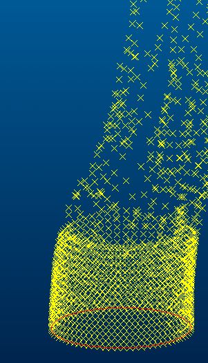

An alle Spezis!
Ich moechte aus einer Punktewolke (3D Scan) ein Pro/E-Modell (Flaechen reicht) erstellen.
Kann mir da jeman einen Tip geben wie man das am besten angeht?

erstellt am: 15. Dez. 2005 14:12    Editieren oder löschen Sie diesen Beitrag!  <-- editieren / zitieren -->   Antwort mit Zitat in Fett Antwort mit kursivem Zitat    Unities abgeben: 1 Unity (wenig hilfreich, aber dennoch)2 Unities3 Unities4 Unities5 Unities6 Unities7 Unities8 Unities9 Unities10 Unities Nur für sysadi7 10 Unities + Antwort hilfreich
suche mal in der ProE-Hilfe unter Wildfire2/html/german/proe/scantools/start.htm

erstellt am: 15. Dez. 2005 14:26    Editieren oder löschen Sie diesen Beitrag!  <-- editieren / zitieren -->   Antwort mit Zitat in Fett Antwort mit kursivem Zitat    Unities abgeben: 1 Unity (wenig hilfreich, aber dennoch)2 Unities3 Unities4 Unities5 Unities6 Unities7 Unities8 Unities9 Unities10 Unities Nur für sysadi7 10 Unities + Antwort hilfreich
... letzendlich bleibt die leidige diskussion, warum pro/e keine funktionalitaeten hat, eine flaeche anhand von punkten zu erstellen. so wie die punktewolke aussieht wird es stueckwerk bleiben, also irgendwie kurven und berandungen erstellen und dann patchen...
... scantools hilft hier nur bedingt, wenn ueberhaupt weiter!

ProE HAT Funktionalitäten in dieser Hinsicht!
Vergiss Scantools! Es gibt REX, also die Reverse Engeneering Extension. Da steckt Technologie von Geomagic bzw. Raindrop drin. Sehr mächtiges Ding, was ich bisher gesehen habe.
Stahl.
EDIT: REX ist genau das, was cbernuth als Restyle bezeichnet. Sorry dafür, hatte den Link noch nicht angeklickt.

erstellt am: 16. Dez. 2005 07:30    Editieren oder löschen Sie diesen Beitrag!  <-- editieren / zitieren -->   Antwort mit Zitat in Fett Antwort mit kursivem Zitat    Unities abgeben: 1 Unity (wenig hilfreich, aber dennoch)2 Unities3 Unities4 Unities5 Unities6 Unities7 Unities8 Unities9 Unities10 Unities Nur für sysadi7 10 Unities + Antwort hilfreich
... pro/e hat keine funktionalitaeten in dieser hinsicht. wenn es moeglich sein sollte, flaechen durch eine punktewolke direkt legen zu koennen, wo sollte die funktion in restyle sein?

erstellt am: 16. Dez. 2005 11:58    Editieren oder löschen Sie diesen Beitrag!  <-- editieren / zitieren -->   Antwort mit Zitat in Fett Antwort mit kursivem Zitat    Unities abgeben: 1 Unity (wenig hilfreich, aber dennoch)2 Unities3 Unities4 Unities5 Unities6 Unities7 Unities8 Unities9 Unities10 Unities Nur für sysadi7 10 Unities + Antwort hilfreich
Habe ich auch nur als demo gesehen, aber über Punkte von Facettenflächen Parametrische Flächen zu legen ging wie geschmiert.
Vielleicht find ich noch die Demo...

erstellt am: 16. Dez. 2005 18:28    Editieren oder löschen Sie diesen Beitrag!  <-- editieren / zitieren -->   Antwort mit Zitat in Fett Antwort mit kursivem Zitat    Unities abgeben: 1 Unity (wenig hilfreich, aber dennoch)2 Unities3 Unities4 Unities5 Unities6 Unities7 Unities8 Unities9 Unities10 Unities Nur für sysadi7 10 Unities + Antwort hilfreich
dazu gab es einen Webcast "reverse engineering"
[URL=http://www.ptc.com/appserver/wcms/events/series.jsp?&im_dbkey=20989&icg_dbkey=141][/URL]

erstellt am: 16. Dez. 2005 22:47    Editieren oder löschen Sie diesen Beitrag!  <-- editieren / zitieren -->   Antwort mit Zitat in Fett Antwort mit kursivem Zitat    Unities abgeben: 1 Unity (wenig hilfreich, aber dennoch)2 Unities3 Unities4 Unities5 Unities6 Unities7 Unities8 Unities9 Unities10 Unities Nur für sysadi7 10 Unities + Antwort hilfreich
Original erstellt von hagen123:
... so long
Ich würde vorschlagen, erkundige dich besser nochmal. Denn genau das geht mit REX wirklich gut. Zuerst wird aus den Punktewolken ein facettiertes Modell erzeugt. Dann legt man Flächen auf diese Facetten drauf und zwar mit wirklich starken Möglichkeiten. REX erkennt sogar Regelgeometrien wie planare Flächen, Zylinde rund so weiter. Vorher bei den Punkten kann man auch so allerlei anstellen (ausdünnen, verdichten, Ausreißer löschen...) und bei den Facetten kann man sogar Löcher reinschießen und wieder zumachen, glätten, neue Facetten erzeugen...
Vergiss alles was du von Scantools her kennst. Das ist so lächerlich primitiv, das ist Steinzeit. Ich hab mit dem REX zuerst eine Demo gesehen, die sah geil aus, dann durfte ich selber etwas damit machen und ich habe auf Anhieb nicht nur die Demo (so eine Computermaus restyled), sondern gleich auch noch einen anderen Scan sehr gut reingebracht und Nurbs drübergelegt.
Wenn man Geomagic hat, dann wird das nicht besonders aufregend sein. Aber die Software ist ungleich teurer als REX (welches ja anscheinend eine Teilmenge davon ist) und ich hab halt zusätzlich noch ProE selber und das in Kombination ist schon gut.
Einziges Problem, das ich hatte: Wenn man ein symmetrisches Teil hat, und nur die Hälfte rückführen will, dann muss man den Übergang zur Spiegelebene mit Bordmitteln (streifenförmige Verbundfläche) selber gestalten, sonst wird man dort nie tangential. Angeblich soll das dann mit WF3 gehen.

erstellt am: 09. Jan. 2006 10:48    Editieren oder löschen Sie diesen Beitrag!  <-- editieren / zitieren -->   Antwort mit Zitat in Fett Antwort mit kursivem Zitat    Unities abgeben: 1 Unity (wenig hilfreich, aber dennoch)2 Unities3 Unities4 Unities5 Unities6 Unities7 Unities8 Unities9 Unities10 Unities Nur für sysadi7 10 Unities + Antwort hilfreich
Original erstellt von Stahl:
@stahl,
also kundig bin ich schon, sonst haette ich ja nicht gepostet. meiner beschreibung nach geht ein direktes erzeugen von flaechen aus einer punktewolke nicht. mehr habe ich nicht beschrieben. das ueber umwegen also kurven/berandungen/facetten ev. die moeglichkeit besteht, ist mir klar.
... dein beispiel mit mit rex ist mir immer noch nicht klar. zwar beschreibst du schoen, wie man theoretisch vorgehen kann, ich finde aber nicht die befehle. ich erwaehne hier ausdreucklich, dass ich sie nicht finde, was nicht gleichzustellen ist mit nicht vorhanden.
... also meine kernfrage: ich habe ein ke, naemlich eine punkewolke eingelesen aus *.ibl oder *.pts, wie kann ich diese wolke denn facettieren? ich brauche da den menuepunkt, ansonsten kann ich deiner beschreibung nicht zustimmen!

erstellt am: 10. Jan. 2006 11:13    Editieren oder löschen Sie diesen Beitrag!  <-- editieren / zitieren -->   Antwort mit Zitat in Fett Antwort mit kursivem Zitat    Unities abgeben: 1 Unity (wenig hilfreich, aber dennoch)2 Unities3 Unities4 Unities5 Unities6 Unities7 Unities8 Unities9 Unities10 Unities Nur für sysadi7 10 Unities + Antwort hilfreich
hi,
siehe (oben schon erwähntes) webcast!
#einfügen #facetten-ke
(hier wird über eine im ke importierte punktedatei eine facettenfläche erzeugt)

erstellt am: 10. Jan. 2006 21:03    Editieren oder löschen Sie diesen Beitrag!  <-- editieren / zitieren -->   Antwort mit Zitat in Fett Antwort mit kursivem Zitat    Unities abgeben: 1 Unity (wenig hilfreich, aber dennoch)2 Unities3 Unities4 Unities5 Unities6 Unities7 Unities8 Unities9 Unities10 Unities Nur für sysadi7 10 Unities + Antwort hilfreich
  @stahl,
Das ist kein Umweg, das ist ein Weg.  :-)
