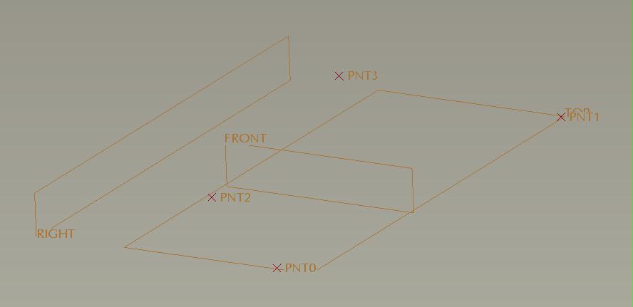

Hallo Zusammen,
kann mir jemand mit Flächen weiterhelfen!! Ich möchte gerne eine Fläche erzeugen, welche durch Punkte begrenzt wird und nicht durch irgendwelche Kurven!!
Gibt es eine Möglichkeit in WF2.0 um eine Fläche durch Punkte zu legen??
Vielen Dank!!

Hi Marcel,
davon, das man Flächen nur über Punkte definieren kann, habe ich noch nichts gehört... oder aber irgendwann in den letzten 11 Jahren vergessen.
Detlef

Was soll es denn für eine Fläche werden? Denn ein Punkt hat keine Richtung und keine Form, deshalb ist es schwierig eine Fläche durch Punkte zu basteln

aehhm, warum soll es fuer ein high-tech cad-prog schwierig sein, eine freiformflaeche durch eine def. punktewolke zu legen, ich meine rein geometrisch gesehen?

im bild sind 4 beliebige Punkte durch die die Fläche verlaufen soll!

... sorry kilma, pro/e hat warscheinlich nicht die funktion eine flaeche durch def. punkte zu erstellen. dann muss man eben ueber kurven arbeiten. theoretisch kann das aber funktionieren, denn andere systeme machen es auch. ob ich kurven vorher durch die punkte lege oder gleich eine flaeche raufhaue ist theoretisch beides moeglich. schliesslich habe ich ja bei einem recheck vier eckpunkte und was spricht dagegen hier eine flaeche reinzulegen?

Weil die Verbindungen zwischen den Punkten nicht definiert sind und auch keine Krümmungen der Fläche vorgegeben sind. Extrembeispiel: 3 Punkte. Die können auf einer absolut ebenen Fläche liegen oder auf auf einer Kugeloberfläche.

... warum sollte eine flaeche nicht durch drei punkte getegt werden koennen? alle flaechen die auf punkte beruhen sind nur annaehernd, sind abweichend von der realitaet. d. h. meist werden sie aus messmaschinen heraus erzeugt und in das cad-system eingelesen. das erfolgt dann das bekannte reverse-engineering, sprich die flaechenrueckfuehrung ueber punkte (mit pro/e noch ueber den umweg der kurven).
und wenn ich drei punkte habe, wird mit das system sicherlich an annahme die einfachste verbindung zwischen den punkten geben, also eine art dreiecksflaeche. deshalb ist es ja notwendig, mit vielen punkten zu arbeiten um ein besseres ergebnis zu kommen, z. b. deinen kreiszylinder. ansonsten macht die flaechenrueckfuehrung ja auch wenig sinn, denn wie willst du denn die kurven ueber die drei punkte legen und dann eine flaeche generieren(kreiszylinder). hier hast du ja die gleiche problematik. also ich habe hier nx3 und insert-surface-from point cloud und ab gehts...

ich wollte nicht bestreiten, daß es geht. Wollte eigentlich nur auf die Unzulänglichkeit hinweisen, die mit solchen Sachen auftauchen können.

durch drei, vier oder mehr Punkte kann man schon Flächen (Polygone) legen, aber halt nicht so just-like-that in Prö (alle Polygonmodellierer können das)
In Prö geht´s nur wie oben beschrieben, Kurven durch Punke usw.
Eine Ausnahme gibt es allerdings:
im Restyle lassen sich über Eckpunkte von Facettenflächen parametricshe Flächen rekonstruieren...
Dort kann man im übrigen auch aus Punktewolken Kurven erzeugen (annähern) und aus diesen dann Flächen.
