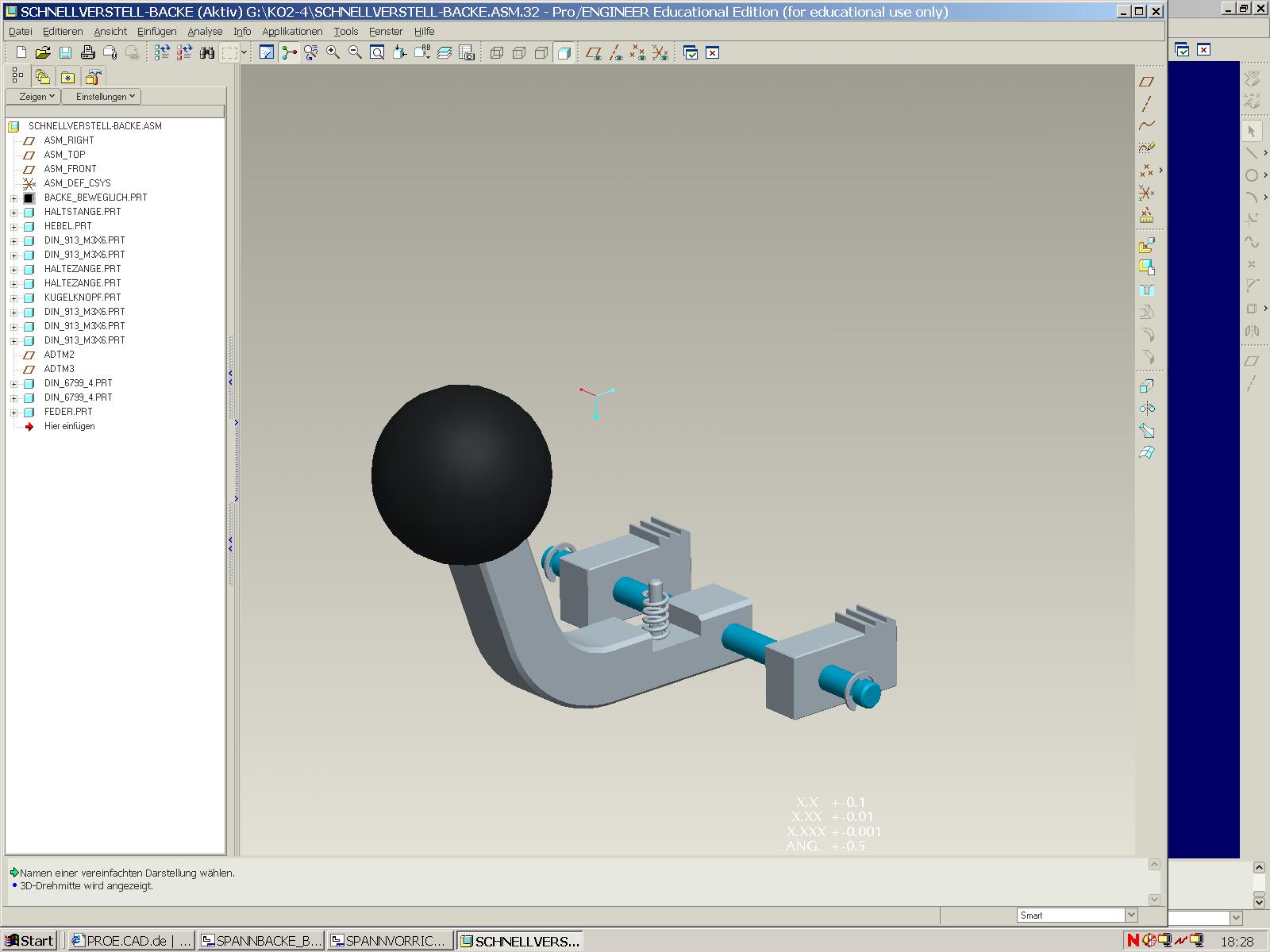

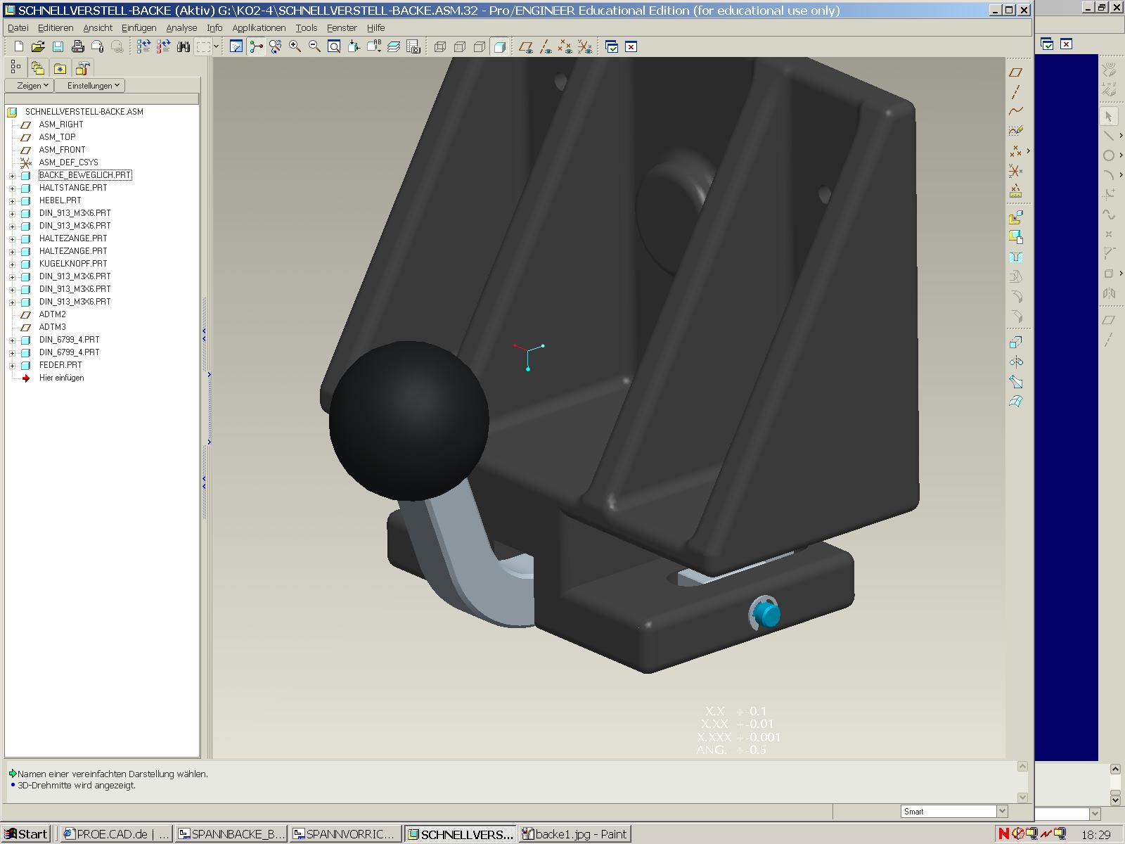

Hi ich will in meiner Zeichnung eine Basisansicht einfügen, die mir die Funktion erklärt. Dazu muss ein Teil augeblendet werden. Wenn ich es aber ausblende, verschwindet es in den anderen Zeichnungsansichten auch. Siehe auch die angefügten Bilder! Also wie krieg ich das unter einen Hut?
Besten Dank im Voraus
Scotti

Hi Scotti,
welche Version von Pro/E? Das macht es uns einfacher zu antworten. Am besten ist, die Version in das Profil zu schreiben, dann wird sie immer angezeigt.
Also: Du legst die betreffende Komponente auf eine Folie. In der Zeichnung kannste dann je Ansicht sagen, in welcher Foliendarstellung diese gezeigt werden soll.
Beispiel: Vorderansicht mit Folie "Backe" eingeschaltet und Seitenansicht mit Folie "Backe" ausgeschaltet.
Wenn Du uns die Version nennst, gibt´s die Befehlsssequenz nachträglich.

Ein sehr oft gefragtes Thema --> viele Wege führen nach Rom
z.B http://ww3.cad.de/foren/ubb/Forum12/HTML/008222.shtml http://ww3.cad.de/foren/ubb/Forum12/HTML/008509.shtml usw.
Zusammenfassend
1. Vereinfachte Darstellung
2. Komponentendarstellung in der Zeichnung
3. Foliendarstellung

Sorry hab ich ganz vergessen: Wildfire 1.0
Wie komm ich da in die Komponentendarstellung?

Ah ja wunderbar, jetz hab ich's.
Über Ansicht->Zeichnungsanzeige->Komponentendarstellung.
Danke für die Tips!
