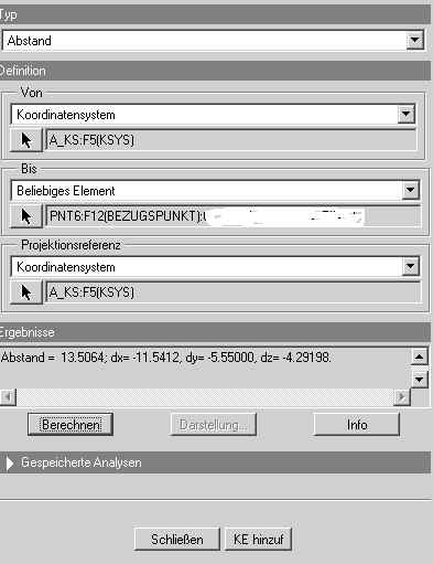

Hi Leute ich hab mal wieder eine Frage. Ist es im Pro/E WF2 möglich bei selbst erstellten Bezugspunkten die X,Y,Z - Koordinaten auszulesen? Diese bräuchte ich um einige Sachen zu kontrollieren. Gibt es da einen einfachen weg?
Vielen Dank schon mal im Voraus

auslesen oder messen?
Zum Messen: Abstand Koordinatensystem zu Punkt, Projektionsreferenz Koordinatensystem, Berechnen.

1. datei als *.igs abspeichern (option nur bezugskurven und bezugspunkte)
2. *.igs-datei umbenennen in *.pts
3. *.pts-datei einlesen (punkt erstellen-ksysversatz...)
4. bezugspunkt-ke umdefinieren-referenzen-punkte editieren und
somit auslesen
selbstredend ist darauf zu achten, das du die richtigen koords nutzt oder sinnig setzt...

Hallo Chrizzly, meinte auslesen, da es sich um mehr als 100 Punkte handelt.
Sehe grade Hagen123 hat die Lösung. Muss ich gleich mal Probieren. Vielen Dank Euch beiden!!

Messen Abstand von beliebiger Referenz zu einer anderen bel. Ref. und als Projektionsref. ein Koordinatensystem. Danach den KSys Typ einstellen (auf kartesisch) und danach noch Berechnen drücken.
Dann erhälst du den direkten Abstand und Werte in x, y, z Richtung (definiert duch die Projektionsreferenz).
Durch klicken auf INFO kannst du das Ergebnis auch abspeichern.

kritzi hat Recht.
Und wenn Du die Absolutkoordinaten haben möchtest, nimmst Du als Primärreferenz das Ursprungskoordiantensystem, als Sekundärreferent den Punkt und abbilden lässt Du das ganze wieder auf dem Ursprungskoordinatensystem.
Die Punkte werden dann in x, y, z ausgegeben.

warum machst du nicht einfach 'ne bohrungstabelle in 'ner zeichnung?
dort kannst du dann auch ganz bequem die punkte-koordinaten bezogen auf ein beliebiges koordinatensystem anzeigen lassen...
