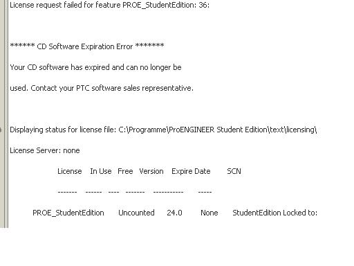

Hallo Leute
Ich habe Wildfire Studentenversion gekauft und installiert,sowit sogut. Beim starten von Pro/E tut sich erstmal garnichts, dann startet das Programm mit einer Fehlermeldung. Beim schließen der Fehlermeldung, schließt sich auch da Program und das wars.
Die Fehlermeldung könnt ihr euch im Anhang Anschauen.
Das bringt mich langsam zur verzweifelung denn ich hab Pro/E schon 3x installiert und deinstalliert.

siehe: http://ww3.cad.de/foren/ubb/Forum12/HTML/005459.shtml
Inneo war schneller

Expiration Date: 01-jan-0. Sowas steht bei mir auch, aber beim Marti.G lief das Program, bei mir lief das nie, ich hab von anfang an diese Fehlermeldung? Was für ein datum soll ich am meinem PC einstellen?

Soweit ich aus dem anderen Beitrag entnehmen kann, muss das Datum auf oder vor dem 9.April 2004 stehen

Ja das ist ja cool, es funtioniert. Also 09.04.04 ist das Datum was mann einstellen muss. Danke!!!

ist euer problem jetzt behoben?
das update ist verfügbar, besser gesagt die komplett neuen installationscd's....
siehe auch: http://ww3.cad.de/foren/ubb/Forum12/HTML/005459.shtml

Weiß zufällig jemand von Euch, wie das mit den neuen CDs läuft, wenn man seine Studentenversion nicht bei Journey, sondern bei Comsol gekauft hat? Mich nervt die Datumsumstellerei nämlich auch gewaltig.

Ich hab da leider keine Ahnung. Meine CD's habe ich über die FH bekommen, diese hat wiederum die CD's zur Verfügung gestellt und jeder hat sichseine Version brennen können. Vorraussetzung ist eben eine gültige Lizenz, die alte kann weiterhin verwendet werden.

ruf mal bei journey ed europe an,
da bekommst du deine cd so innerhalb von 3 tagen, auch wenn du deine version bei comsol gekauft hast da - nach aussage von journey ed - eh alle studentenversionen nur von ihnen direkt verkauft werden, sprich comsol scheint eh ein reseller zu sein.
