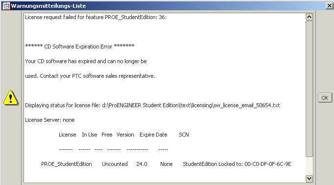

ich habe vor zwei Tagen Wildfire/Studentenversion installiert. Mit der Lizenz hat auch alles geklappt. Habe bis gestern noch mit WF gearbeitet. Doch als ich beim nächsten Mal WF starten wollte, erhielt ich die Meldung im Anhang. Norton AntiVirus habe ich deaktiviert.
Heute habe ich WF deinstalliert, eine neue Lizenzdatei beantragt und wieder neuinstalliert. Doch wieder dieselbe Meldung.
Kann mir jemand helfen?

Stimmt das Datum in der Systemuhr des Rechners?

Ja, Datum und Uhrzeit stimmt.

Ich hab jetzt mal das Datum auf gestern gestellt und es läuft!
Aber warum wohl? Es kann doch nicht sein, dass ich jedesmal das Datum ändern muss.
Hat sonst keiner dieses Problem?

Sieht so aus, als ob Deine Lizenz zeitlich limitiert war/ist. Man sieht das am Lizenzfile wenn da was bei Expiration Date was anderes als 1-jan-0 steht. Also wird bei Dir wohl 09-04-2004 stehen.

Nein, bei mir steht auch 1-jan-0 unter Expiration Date.

die Softwareversion ist veraltet. Ihr benötigt eine neue Wochenversion.
PTC arbeitet daran. Eine neue Wochenversion wird in den nächten Tagen zur Verfügung stehen.

die letzten Infos die ich bekommen habe:
http://www.proestudent.com/_faqManager/showquestion.asp?faq=4&fldAuto=79
