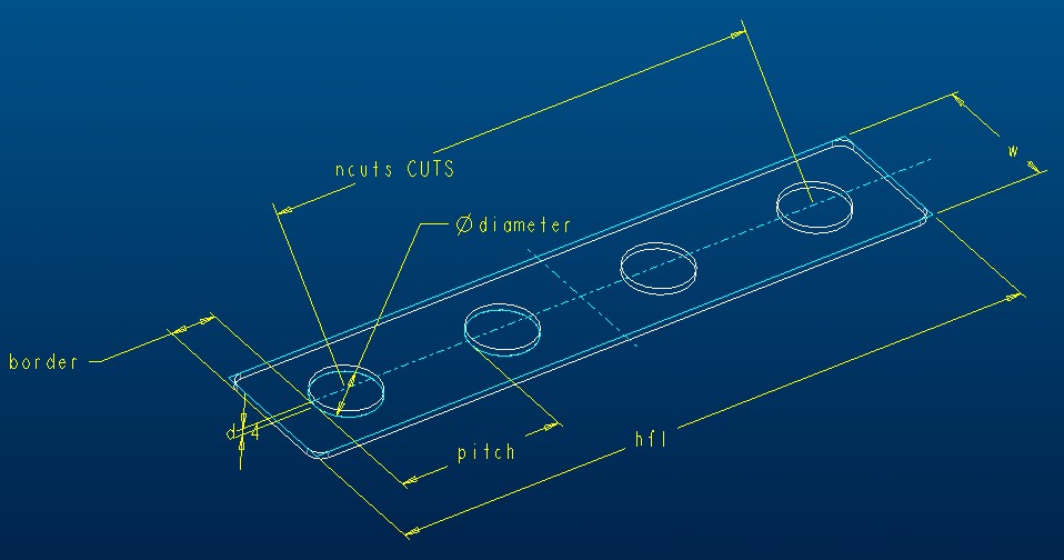

Guten Morgen,
gibt es die Moeglichkeit in Pro/PROGRAM eine (for i==1 to x) Schleife einzusetzen? In manchen Faellen waere ein Einsatz einer Schleife wirklich sinnvoll - z.B. um einen bestimmten Parameter zu ermitteln.
Vielen Dank fuer eure Auskuenfte.
So long, Frank

Da mir die Augen noch nicht zufallen (hier ist es erst 17:00uhr), will ich mal gleich das Angebot nutzen und das konkrete Problem schildern:
Ein Blechteil, 4-eckig, variiert in der Laenge, so dass die Zahl der Aussparungen (Kreise) unterschiedlich ist. Nun ist aber auch die Breite des Bleches variabel. Die Breite bestimmt den Durchmesser der Kreise. ... Bevor ich weiter verbal erklaere, hier die bisherigen Beziehungen:
diameter=w/2
pitch=(hfl-(2*border+diameter))/(ncuts-1)
if pitch<=diameter+10
     pitch=diameter+10
endif
w und hfl werden von einer baugruppe aus gesteuert.
In einem bestimmten Bereich hfl funktioniert das auch ganz gut. Wenn hfl jedoch zu klein wird, dann sollte man die Pattern-Anzahl (ncuts) reduzieren.
Meine Idee war nun, dass ich erstmal die Anzahl der Cuts berechnen lasse. Und dass geht am besten ueber eine Schleife von 1 hochzaehlend.
Seht ihr noch eine andere Moeglichkeit als mit einer Schleife zu arbeiten?
  So long, Frank
setz doch gleich den gewünschten Minimalabstand auf diameter + 10 und rechne dann die Anzahl aus, die du dann mit floor() runterrundest:
loch_inkrement = diameter+10
ncuts = floor((hfl - (2*border+diameter))/loch_inkrement) + 1
pitch = (hfl-(2*border+diameter))/(ncuts-1)
EDIT: He! Noch nicht schlafengehen!! Du brauchst kein solve und kein for-next! Ich war nur nicht so schnell beim tippen!

@Stahl:
Perfekt!!! Genau das ist die Loesung. Funktioniert wunderbar!
Vielen Dank dafuer!
