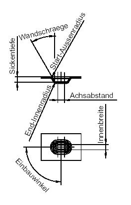

Habe folgendes Problem mit Pro/E 2001:
Wir haben (hatten) unsere Sickenwerzeuge als UDF erstellt, welches aus einem Blech mit Sicke (Prägestempel, Kopie) erzeugt wurde. Bei dem Aufrufen des UDF's können die Einbaureferenzen, Grösse wie auch variable KE's angegeben werde.
Ab Wochenversion 2001 (2003200) ist es nicht mehr möglich ein UDF zu verwenden, welches aus einem Blech und Volumenkoerper (kopiertes Sickenwerkzeug) besteht.
Was hat (hatte) dieses Vorgehen für Vorteile:
- Wir haben nur ca. 10 UDF's erzeugen müssen, da  jeder Blechlieferant seine eigenen Werkzeuge hat.
- Das Werkzeug muss durch das Kopieren in das Blech nicht mitverwaltet werden (PDM, INTRALINK, ...)
FRAGE?
Wie werden die Werkzeuge in eurer Firma verwaltet bzw. eingebaut?
Werden UDF's verwendet?
Gruss Markus

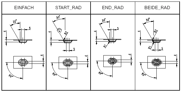

Hallo BPF
Ich habe pro Werkzeugart ein UDF erstellt, welches in der Form (Radien, Bohrung, usw.) wie auch in der Grösse variabel einbaubar (Position unter Winkel) ist. Wir haben bei jedem Blechlieferanten einen eigenen Katalog von Werkzeugen und darum wird bei jeder Sicke das Werzeug in das Part mit Kopie integriert um diese Daten nicht im INTRALINK zu verwaltet. -> siehe Bild
