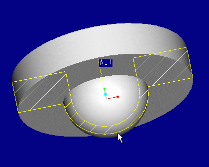

Hallo Sheetmetal-Experten. Ich habe folgendes Problem! Ich möchte in ein 2mm dickes Blech kleine Nöckchen machen, die einen Durchmesser von 4mm haben. Ich möchte also quasi das Material nur durchstossen. Weil mir Sheetmetal aber immer noch die Materialdicke aufträgt, kann ich es nicht so modellieren. Das einzige, was ich bis jetzt erreicht habe, sind Nöckchen mit 4.01mm Durchmesser.(in dem ich einen Prägestempel mit 0.01mm Durchmesser machte.
Ist es möglich eine Sicke ohne Materialauftrag zu machen? Ich arbeite mit ProE 2001

Siehe Bild
Im Blechteil Loch erzeugen und dann aus einem Nicht-Blechteil Rotationskörper kopieren.
Im Blechteil kann man keinen Rotationskörper mehr erzeugen
(IMHOIn my humble opinion = Meiner bescheidenen Meinung nach ging das in Version 20 und früher)
Aber Achtung das lässt sich nur noch Abwickeln in dem der Rot-Körper unterdrückt wird. Wir benutzen diese Technik zur richtigen Darstellung von Gewindedurchzügen (Materialverdünnung)
Habe ich das Problem richtig verstanden????

Vielen Dank Alois!!!
Ich hatte zwar nicht ganz genau das gleiche Problem. Der Tipp, die Geometrie von einem anderen Körper zu kopieren hat mich aber jetzt auf eine Lösung für mein Problem gebracht. Meine Nocken sind 3mm hoch. Ich habe sie versucht im Sheetmetal als Volumenkörper zu modellieren. Ich konnte sie aber nur 2mm hoch(= Blechdicke) machen. Von einem anderen Körper 3mm hohe Nocken zu kopieren hat geklappt! Und was mich jetzt wirklich verblüfft, ist dass ich das Blech sogar noch abwickeln kann!!!
Alle Ziele erreicht, Danke!

Hi Manuku,
wenn ich Dich richtig verstanden habe, möchtest Du aus einem 2er Blech ein 4er Loch fast ausstanzen, oder?
Das hab ich grad eben hier gelernt! Siehe: http://ww3.cad.de/foren/ubb/Forum12/HTML/004494.shtml
Dein Problem läßt sich ohne Tricks und absolut sauber lösen, Du mußt nur beim Prägestempel die Zyinderflächen (Optionales Element im Sicken KE) ausschließen, klappt sofort.
Gruß Armin
