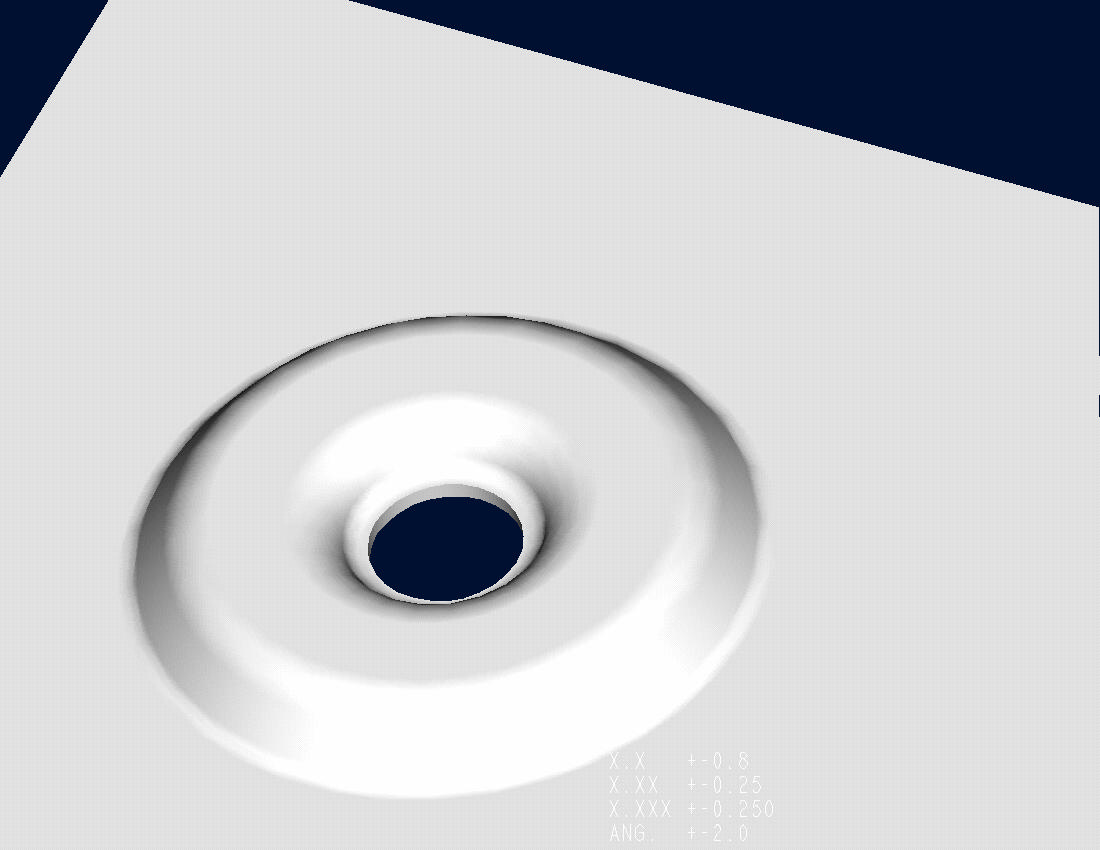

Hallo Blechbieger!
wie macht Ihr denn das, wenn in ein Blech eine Düse (kleiner Kragen für z.B. ein Gewinde) gezogen werden soll? Ich möchte im PRT möglichst elegant die gezogene Düse und das vorgestanzte Loch haben.
Das vorgestanzte Loch soll nur in der Endabwicklung erscheinen.
Irgendwie rumfummeln mit Prägestempeln und so tu ich schon die ganze Zeit, aber wie gehts richtig?
Gruß Armin

Hallo Armin,
Hier hast du keine andere Möglichkeit, die Form mit einem Prägestempel zu erzeugen. Jedoch solltest du vor dem Prägen das "vorgestanzte Loch" mit Materialschnitt erzeugen. Beim Prägen gibt es eine Option, der dir die obere Wand deiner Prägung automatisch entfernt. Leider kann ich dir die genaue Befehlsfolge z.Zt. nicht nennen, da unser  "Blech-Modul" momentan von anderen Kollegen genutzt wird.
Bei der Endabwicklung (Familientabelle) kannst du die Prägung dann "rausnehmen", somit erscheint in der Platine nur "das vorgestanzte Loch". Evtl. könntest du die Prägung auf deiner Endabwicklung mit "abflachen" steuern.
Du solltest jedoch die Geometrie bzw. die Maße der Düse und des vorgestanzten Loches kennen (Erfahrungswert), da Pro/E nicht in der Lage ist, dies zu berechnen.
mfg Reinhart

Is ja cool, das geht mit "Fläche ausschließen". Klappt auf Anhieb. Aber Sicke Abflachen nicht, da Pro/E hier blöderweise einfach den Kragen abflext, anstatt ihn plattzuklopfen.
Gruß Armin

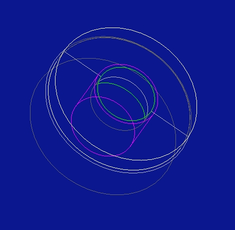

Hallo Zusammen
Wir erzeugen Düsenzüge mittels des Prägestempels und schliessen dabei die untere Fläche aus (wie hier beschrieben). Dabei entstehen aber Tangentenlinien, die ich mir nicht erklären kann. Weiss jemand von Euch, woher die kommen und wie sie loszuwerden sind (wenn überhaupt möglich).
Danke & Grüsse
Sonja

Hallo Sonja,
Ich seh' nichts... Wenn Du die beiden Linien im Kreis meins, könnten die daher kommen, dass ein Kreis immer aus zwei Halbkreisen besteht...
Einen lieben Gruß in die Schweiz.
Kalle_ok

Hallo Kalle
Genau diese zwei Linien meine ich. Und ja, sie kommen daher. Aber üblicherweise werden diese nicht in Zeichnungen dargestellt, oder? Zudem sind doch üblicherweise die Mantelflächen aufgeteilt, nicht die Grundfläche...?
