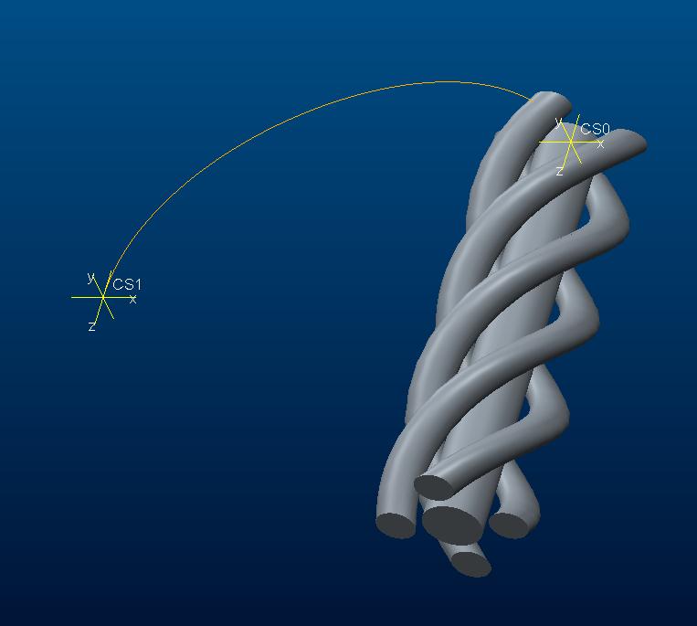

erstellt am: 21. Feb. 2014 09:13    Editieren oder löschen Sie diesen Beitrag!  <-- editieren / zitieren -->   Antwort mit Zitat in Fett Antwort mit kursivem Zitat    Unities abgeben: 1 Unity (wenig hilfreich, aber dennoch)2 Unities3 Unities4 Unities5 Unities6 Unities7 Unities8 Unities9 Unities10 Unities Nur für Falko 10 Unities + Antwort hilfreich
sweep-x_trajectoryprt1.txt
Guten Morgen und falls Sie es lesen: Hallo Herr Ehlers :-)
Ich habe intensive das Forum durchsucht und hoffe ich hänge meine Frage an den richtigen Post:
Die Wellenfeder wurde mehr oder weniger entlang einer Kurve erzeugt. kann diese Kurve auch eine 3D Kurve sein? Kann ich also den im Bild dargestellten Körper nicht nur eintlan der 2D Kurve, sondern auch entlang der 3D Kurve? Wie würde ich dann die Steuerkurve definieren, da ja die X-Ausrichtung nun der leitkurve folgen müßte?
Vielen Dank schon einmal wie immer an alle :-)

erstellt am: 21. Feb. 2014 09:26    Editieren oder löschen Sie diesen Beitrag!  <-- editieren / zitieren -->   Antwort mit Zitat in Fett Antwort mit kursivem Zitat    Unities abgeben: 1 Unity (wenig hilfreich, aber dennoch)2 Unities3 Unities4 Unities5 Unities6 Unities7 Unities8 Unities9 Unities10 Unities Nur für Falko 10 Unities + Antwort hilfreich
Hallo joachzapf,
Deine Frage verwirrt mich jetzt etwas. Was Du vor hast, ist doch eher die Modellierung eines Telefonkabels. Und wie das geht, hattest Du doch schon mal geklärt.
Das Gebilde sollte sich auf ähnliche Weise modellieren lassen. Eine andere Möglichkeit wäre vielleicht eine gerade Modellierung mit anschließender Steuerkurvenbiegung.
Udo              Keine Panik, Du arbeitest mit Pro/E! Und Du hast cad.de gefunden!

erstellt am: 21. Feb. 2014 09:33    Editieren oder löschen Sie diesen Beitrag!  <-- editieren / zitieren -->   Antwort mit Zitat in Fett Antwort mit kursivem Zitat    Unities abgeben: 1 Unity (wenig hilfreich, aber dennoch)2 Unities3 Unities4 Unities5 Unities6 Unities7 Unities8 Unities9 Unities10 Unities Nur für Falko 10 Unities + Antwort hilfreich
Guten Morgen :-)
ja das ist korrekt, und es hatte auch prima geklappt. Allerdings habe ich folgendes nicht geschafft: bei der telefonkabellösung steht der sich um die Kurve drehende Körper um 90° verdreht, also nicht auf der vertikalen, sondern auf der horizontalen. Außerdem wollte ich prinzipiel wissen ob es möglich ist, um eine 3D Kurve einen Körper mit Hilfe einer aus einer Formel erzeugten Kurve zu generieren.
Viele Grüße und Danke schon einmal :-)
