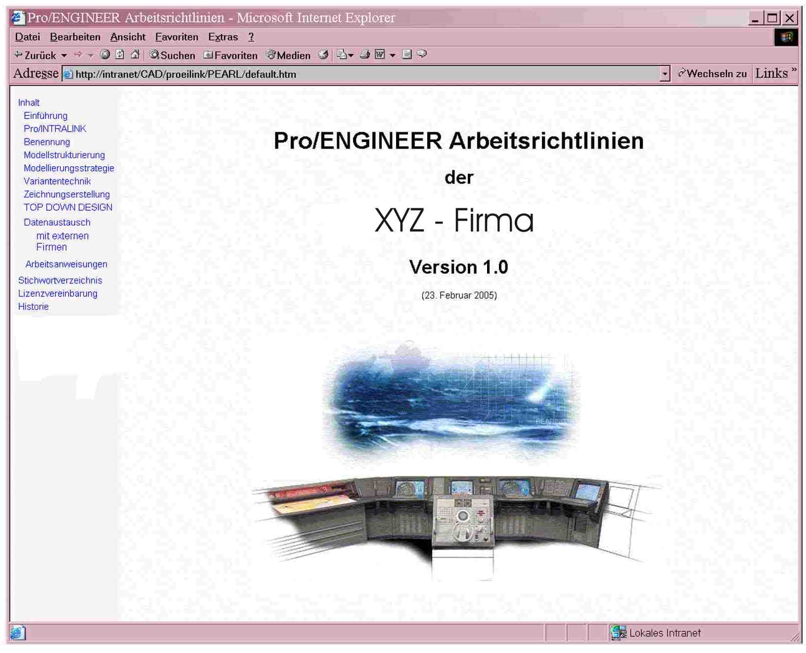

Hallo Community!
Der eine oder andere wird das Thema kennen:
Zwischen der rein funktionalen Anwendung von Pro/E und der Praxis, also WIE setze ich all die schönen Funktionen am effizientesten ein, um meine Produkte optimal schnell und in guter Qualität auf den Markt zu bringen? herrscht ein gewaltiger Unterschied.
Dies vor allem, wenn Pro/E in einem relativ grossem Umfeld eingesetzt wird:
Hier bekommt der Stellenwert der standardisierten Arbeitsweise eine höhere Priorität, als individuelle, raffinierte Einzellösungen.
Aus diesem Grund starten wir zurzeit ein neues Projekt zur Überarbeitung der bestehenden Arbeitsrichtlinien.
Wir haben zuerst eine Ist-Analyse vorgenommen und sind zum Schluss gekommen, dass ein Hauptmangel der bestehenden Richtlinien (Word-Dokument)die mangelde Verteilung, benutzerfreundlichkeit und Aktualität war.
Deshalb wollen wir die neue Lösung intranet-basierend, mit diversen Links zu Beispieldateien, Konfigurations-Infos, UDF-Anwendung, PDF Dokumenten usw, usw, aufbauen.
Nun zu meinen Fragen:
1. Ich bin sicher, dass einige von Euch das Thema kennen, und ev. bereits Lösungen haben.
Versteht mich recht, es geht mir nicht um die Inhalte, die ja teilweise Firmengeheimnisse sind, sondern um die Art, (Layout) wie ihr die Arbeitsrichtlinien den Usern bekannt macht.
Ich wäre sehr interessiert an entsprechenden Beispielseiten (Layout), Ideen für die Themen und die Gliederung usw.
2. Eine wichtige Quelle zur Definition der Arbeitsrichtlinien finde ich hier im Pro/E / Intralink / PROFILE Forum.
Trotzdem finde ich, hat das Thema hier noch zuwenig Bedeutung (allenfalls Skellett-Technik wird ab und zu behandelt).
Oft wird hier rein funktionales Handling abgehandelt.
Was meint ihr, wäre es nicht sinnvoll, ein eigenes Forum (Pro/E Arbeitstechnik) eröffnen zu lassen, in dem solche Themen wie "grosse Baugruppen", Vereinfachungen, Standardisierung, Benennungsregeln, Erlaubtes und Verbotenes, usw. behandelt würde...
Was meint unser Moderator dazu?
Danke für Eure Ideen, ihr könnt mir eure Beispiele auch per Mail zukommen lassen, wenn ihr sie hier nicht veröffentlichen wollt
Gruss Thomas
