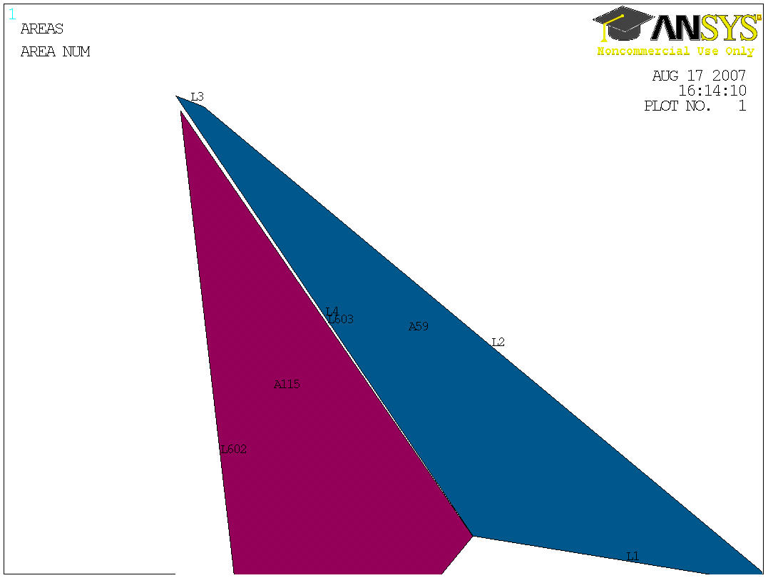

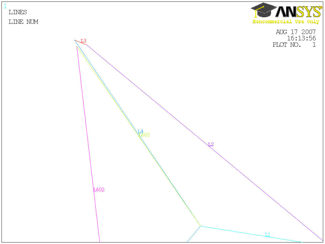

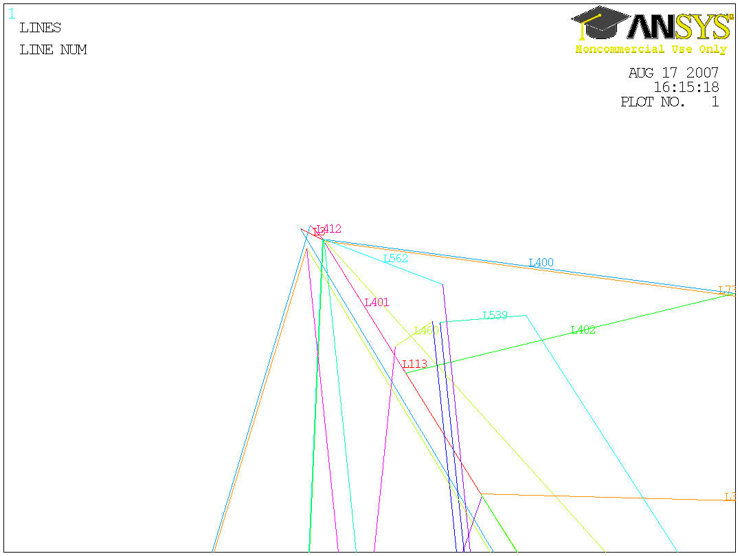

hallo zusammen!
kennt jemand eine elegante lösung zur bearbeitung von flächen?

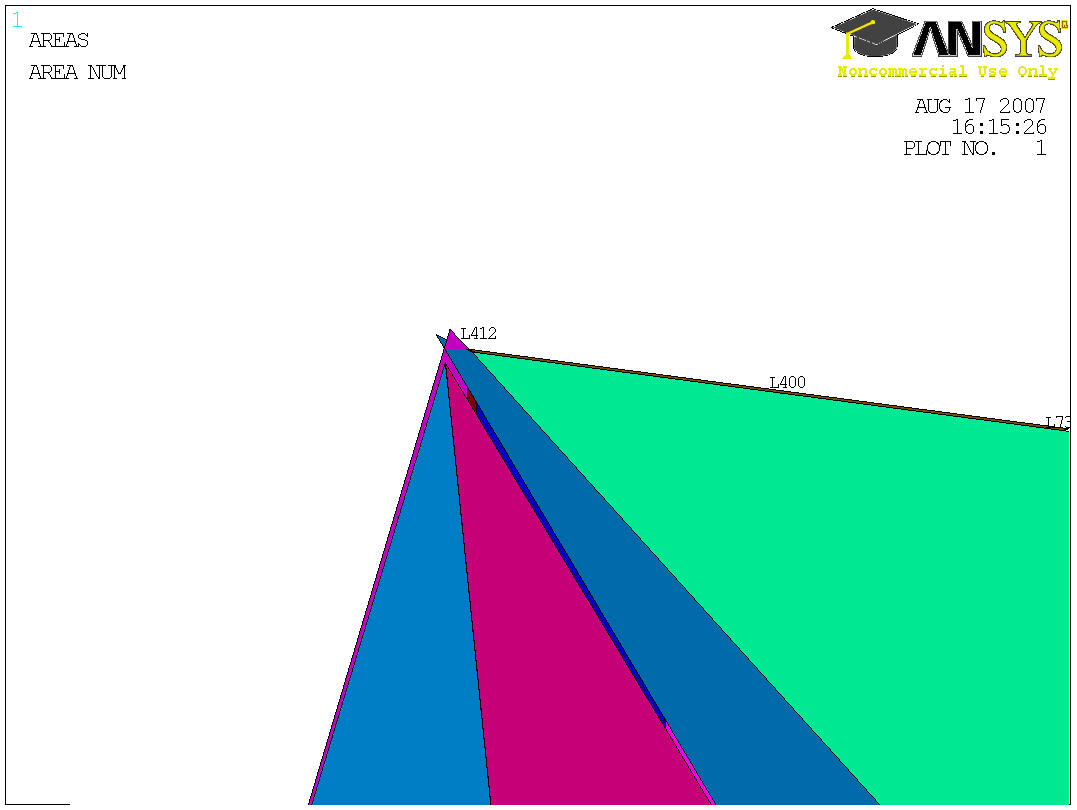

ein übernommenes modell hat viele macken z.b. kanten die nicht an einer linie verlaufen (bild file0 und file1) sowie flächen die eben sich überschneiden (file2 und file3) weiss jemand vielleicht eine kurze hilfestellung? die flächen liegen nciht weit auseinander allerdings (0.006) zu weit für ANSYS - aptn befehl, aovlap sowie aglue. beim ersteren versuchte ich natürlich auch am btol befehl zu drehen, ohne erfolg.
gibt es da vielleicht ein möglicheit???
danke im voraus und beste grüße

hier nochmal die weiteren fotos, wurden beim ersten mal nicht übernommen ...

Diese Problematik wurde hier schon öfter diskutiert. ANSYS bietet da leider nicht die tollen Möglichkeiten wie zum Beispiel das Programm "ANSA". Am besten lassen sich die Toleranzen vermeiden indem man die Schnittstelle zwischen dem CAD-Programm und der ANSYS-Workbench nutzt und sich von der WB die Geometrie für das classic herausschreiben lässt. Die Schnittstellen zwischen CAD-Prog wie SolidWorks oder Pro/E sind sehr gut zur Workbench und wenn Du das dann als ans-file herausschreibst sind kaum noch Probleme vorhanden. Alternativ kannste natürlich auch in der Simulationsumgebung das Netz erstellen und die Knoten und Elemente herausschreiben fürs classic, das geht auch sehr gut.

es lässt scih entweder die Geometrie oder das Netz herausschreiben, beides geht leider nicht. Die Geometrie bekommt man herausgeschrieben, wenn man im DesignModeler auf Datei->Exportieren geht, da kann man sich nen anf (ANSYS Neutral File) erstellen lassen. Das kann dann im Classic über read input from importiert werden.
