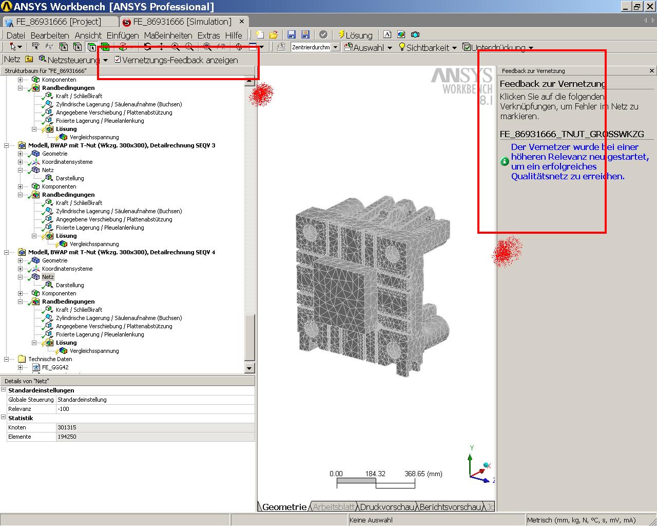

- Vernetzer
Im Allgemeinen sehr zufrieden, d.h. eingeladen CAD-Geometrien haben bisher beim ersten Versuch des Vernetzen nie zu Problemen geführt.
Erst wenn z.B. Netzsteuerungen oder automat. Netzverfeinerungen (durch Einfügen eines Konvergenzkriterium) hinzukommen, kann manchmal das Netz nicht erstellt werden. Und in diesen Fällen finde ich keine Hinweise auf mögliche Problemzonen.
In dem Zusammenhang: Kennt jemand die Option "Netzfeedback anzeigen" in der WB? Wie nutz Ihr diese?

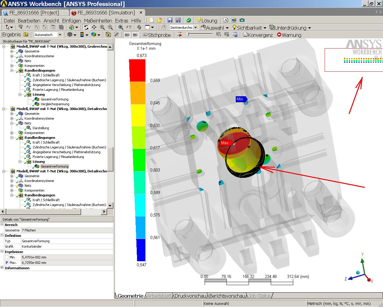

Der Grafikfehler ist mir bis jetzt noch nicht bekannt. Welche Version von Ansys hast Du denn?

@ SFroemer:
.. Version 8.1
.. im Bild ein weiterer Grafikfehler, der bei mir manchmal auftritt

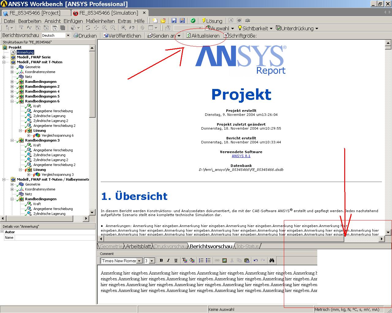

@SFroemer:
auf dem Report Preview Context Toolbar
gibt's ein 'Refresh' Icon - hilft das?

Danke für Tip, aber das Refresh/Aktualisieren hat nur den Bericht aktualisiert, aber nicht das Eingabefenster der Anmerkung.
