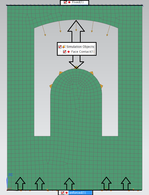

Hallo CAD.de Comunity,
im Zuge einer FEM Berechnung habe Ich ein klassisches Kontaktproblem.
Das CAD/FEM System ist NX 8.5 / NX Nastran
Ich habe mal ein vergleichbares Teil als Bsp. erstellt. (siehe Bilder)

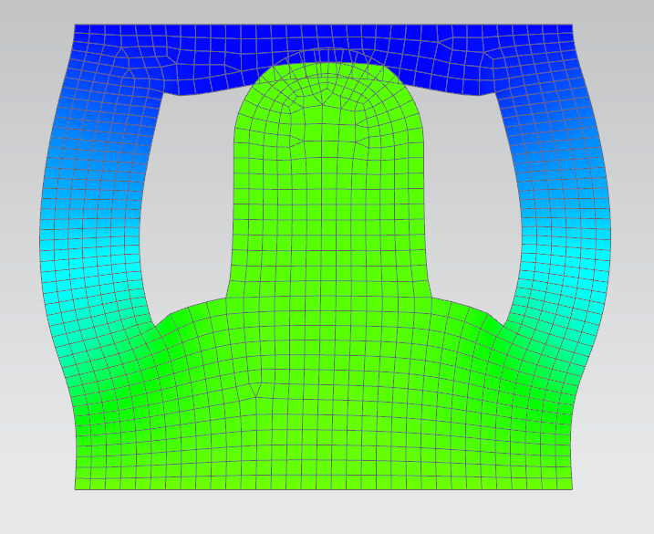

In der Realität liegt das Teil nach einer gewissen Verformung auf sich selber auf  (der „Nippel“ wird eingedrückt)(Abb1)
Im der FEM Simulation habe ich versucht diese Bedingung mit der „Contact Surface to Surface“ Funktion in das Model einzufügen.
Die Obere Fläche ist als FIX gesetzt, und auf die untere Fläche erzwinge ich die Vertikale Verschiebung. (siehe Abb.:2)
Wie man in Abb. 1 sehen kann scheint es als würde die Berechnung die Kontakt Bedingung Ignorieren. (Und ja die Bed. Ist für die berechnete Lösung als aktiv gesetzt)
Nutze Ich hier für das hier beschriebene Kontaktproblem vll. die kpl. Falsche Funktion?
Wie  sage ich dem FEM-Model das es hier zu der beschriebenen  Auflage kommt. ?
Danke euch schon mal für die Zeit sich hiermit zu beschäftigen!
Ich bin leider noch sehr frisch in der Welt der FEM Simulation unterwegs, weswegen ich über eine simpel beschriebene Antworten dankbar bin.
Mit besten Grüßen
Conty

In ANSYS müßte der Pinball-Radius vergrößert werden, damit der Kontakt gefunden wird. Vieleleicht gibt es ja bei Nastran etwas Ähnliches.

Conty
Diplomant
Sehen Sie sich das Profil von Conty an!   Senden Sie eine Private Message an Conty  Schreiben Sie einen Gästebucheintrag für Conty
Beiträge: 6
Registriert: 23.10.2013
erstellt am: 24. Okt. 2013 13:36    Editieren oder löschen Sie diesen Beitrag!  <-- editieren / zitieren -->   Antwort mit Zitat in Fett Antwort mit kursivem Zitat    Unities abgeben: 1 Unity (wenig hilfreich, aber dennoch)2 Unities3 Unities4 Unities5 Unities6 Unities7 Unities8 Unities9 Unities10 Unities
Okay danke für eure Antworten.
Das Problem konnte ich selber lösen.
Für Alle die irgendwann über das selbe Problem stolpern.
Man muss wenn man den Kontakt definiert die "Max Search Distance" so wählen das die Kontaktfläche im so definierten Berreich liegt.
(Basis der "Search Distance" ist die als Source definierte Kontaktfläche)
Danke auch für den Link zum NX Forum.
