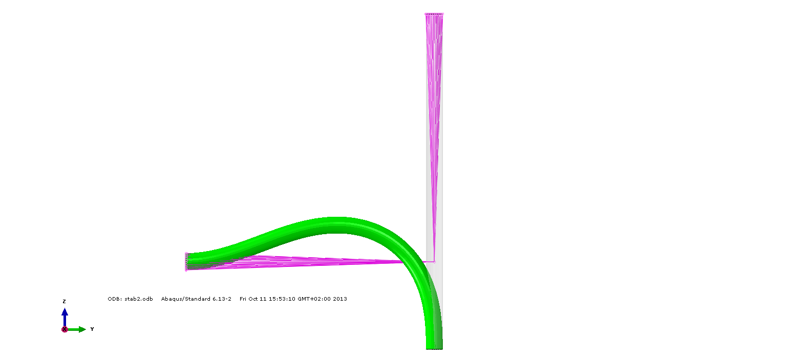

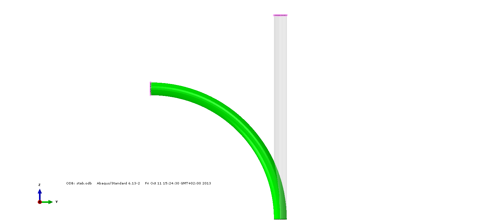

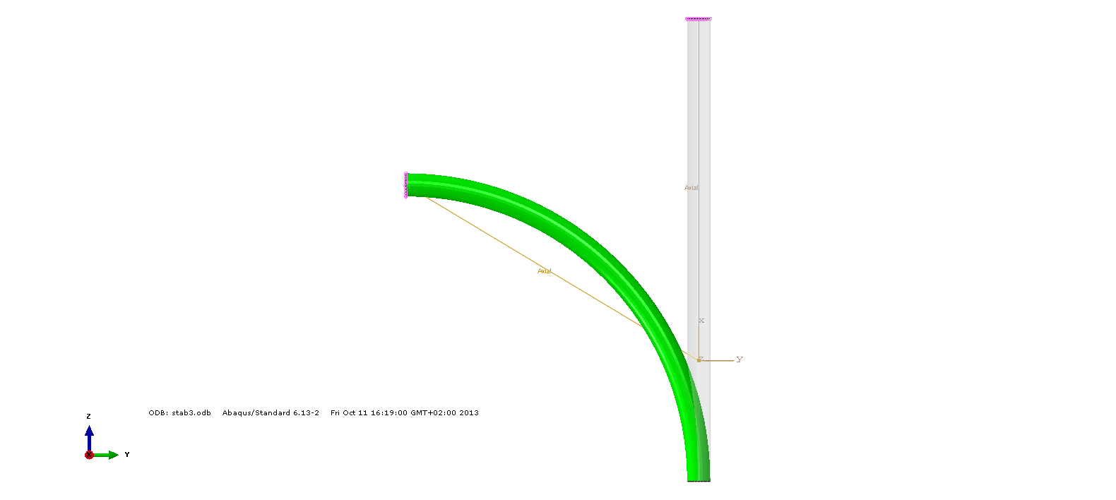

Auch wenn es dir nicht hilft, mit Abaqus ging es ziemlich leicht.
1) Rotation an der Stirnfläche um 90°
2) Rotation der Stirnfläche am Drehpunkt um 90°
3) Rotation der Stirnfläche um 90° bei konstantem Abstand zum Drehpunkt

Mustaine aus dem cad.de-Forum vollzog mein Problem mit Abaqus nach. Dort schien das Drehen von RBAR-Elementen kein Problem, wie auf seinen folgenden Bildern zu sehen ist. Danke Mustaine!
Mustaines Bilder aus Abaqus:
