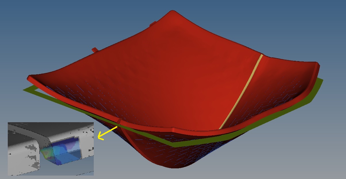

Ich will eine Spannungsnachweis für eine Ladefläche durchführen. Als Lage ist eine Streife mit der Bereite 3 cm um den Umfang herum konstruiert. Lage ist starr und Ladefläche verformbar und ich berechne das System mit einer statischen, vertikalen Last. (Siehe Bild, Skalierte Verschiebungen)
Aufgrund Klaffen stehen dann die beiden Teile nur an bestimmten Punkten (nicht Flächen) in Kontakt. Die Spannungsergebnisse sind deshalb an diesen Stellen sehr groß und somit erbringt FE-Berechnung keine Spannungsnachweis für das Bauteil. Lokale Netzverfeinerung eliminierte auch das Problem nicht zu 100%.
Dies dürfte ein grundsätzliches Problem bei der FE-Modellierung sein. Was kann man dagegen tun?
Grüße, Moe

Dein Problem hat jeder der sich mit der Bewertung von Kontaktspannungen rumschlagen muß (z.B. Hersteller von Rollenlagern, Gétrieben, Brückenlagern usw). Man kann eine elastisch-plastische Rechung durchführen und dann anhand der platischen Dehungen beurteilen ob diese noch vertretbar sind.
Ansonsten sind die zulässigen Kontaktspannungen nur aufgrund zulässiger Spannungen z.B. nach der Hertzschen Theorie zu beurteilen, und da können die zuässigen Werte auch oberhalb der Fließgrenze liegen, wobei ds Kriterim dann nicht die v.Mises Spannung ist sondern die Normalspannung.

... Man kann eine elastisch-plastische Rechnung durchführen und dann anhand der plastischen Dehnungen beurteilen ob diese noch vertretbar sind.
Der Spannungsnachweis ist zu zeigen, dass die plastische Grenze nicht erreicht ist (Versuche bestätigen es). Die Berechnung sieht aber nicht viel brauchbar für einen Nachweis.
Grüße, Moe

Mit der v.Mises Hypthose wird man dem Problem bei Kontakt micht ganz gerecht,
Hier wurde auch schon mal was dazu gesagt:
http://ww3.cad.de/foren/ubb/Forum223/HTML/000488.shtml
und hier ein Link zu einem PDF-Dokument der ETH nach einer Google-Suche:
http://www.google  .de/search?sourceid=navclient&aq=&oq=&hl=de&ie=UTF-8&rlz=1T4ADRA_deDE478DE478&q=herztsche+pressung&gs_l=hp..0.41l166.0.0.0.3686...........0.
Und die plastischen Dehnungen werden sich wohl eher im Promille Bereich bewegen und sind somit messtechnisch kaum nachzuweisen. Und frei nach Galileo - es geht doch
