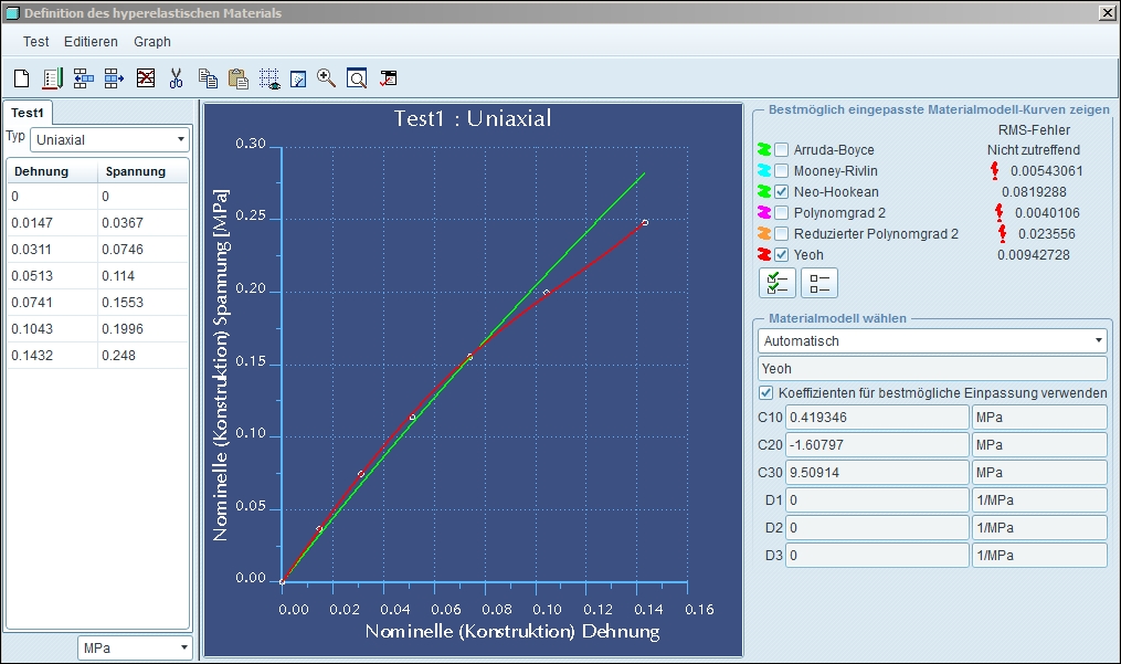

ToTacheles
Beiträge: 1328
Registriert: 01.04.2003
Creo Simulate 2.0 M080
erstellt am: 29. Mrz. 2012 10:06    Editieren oder löschen Sie diesen Beitrag!  <-- editieren / zitieren -->   Antwort mit Zitat in Fett Antwort mit kursivem Zitat    Unities abgeben: 1 Unity (wenig hilfreich, aber dennoch)2 Unities3 Unities4 Unities5 Unities6 Unities7 Unities8 Unities9 Unities10 Unities Nur für MarcusHRO 10 Unities + Antwort hilfreich
Original erstellt von MarcusHRO:
sigma t dehnung
0,0000 0,0000
0,0367 0,0147
0,0746 0,0311
0,1140 0,0513
0,1553 0,0741
0,1996 0,1043
0,2480 0,1432
habe Deine Daten bei mir eingegeben, Ergebnis anbei, M.R. wäre weniger geeignet, sagt die Software.
Ist das Gummi, also inkompressibles Material?
PS: Bild aktualisiert
Pro/MECHANICA® verstehen lernen
[Diese Nachricht wurde von ToTacheles am 30. Mrz. 2012 editiert.]

Original erstellt von ToTacheles:
Das ist kein uniaxialer Versuch!
Die Kesselformel gilt außerdem nur für kleine Verformungen, in diesem Fall sind das aber schon recht große...
Bei kleinsten Verformungen entspricht die Summe aus C10 und C01 dem halben Schubmodul. Wenn du ersteinmal eine grobe Näherung simulieren möchtest, dann nimm Neo-HOOKE (also nur C10 verschieden von Null). Betrachte ersteinmal deinen Lastfall analytisch, damit kommst du gut in das Thema hinein und kannst außerdem gleich einen Materialparameter identifizieren, der in einer sinnvollen Größenordnung liegt.

Original erstellt von ChristophN:
aber wie komm ich sonst an entsprechende werte für die spannug? und was meinst du mit der analytischen betrachtung des lastfalls?
