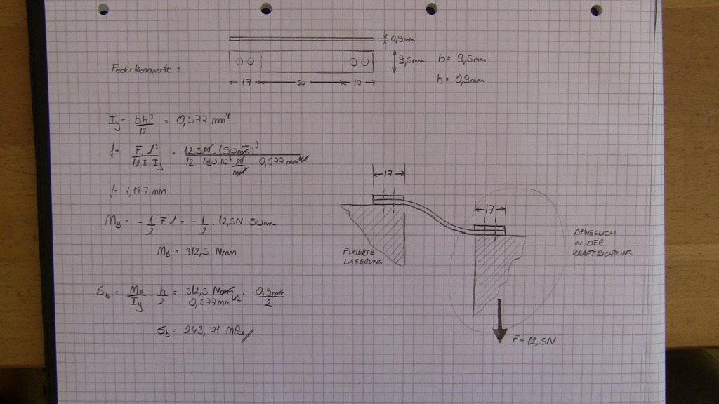

erstellt am: 15. Jun. 2010 18:30    Editieren oder löschen Sie diesen Beitrag!  <-- editieren / zitieren -->   Antwort mit Zitat in Fett Antwort mit kursivem Zitat    Unities abgeben: 1 Unity (wenig hilfreich, aber dennoch)2 Unities3 Unities4 Unities5 Unities6 Unities7 Unities8 Unities9 Unities10 Unities
ich versuche derzeit eine relativ einfache Berechnung durchzuführen um die auftretende Spannung einer Feder auszurechnen. Diese soll wie im Betreff erwähnt eine Überschlagsrechnung sein und muss deshalb nicht exakt mit meinen nicht-linearen Ansys Analysen übereinstimmen. Nun wollte ich fragen ob die Kenner bei meiner Berechnung irgendeinen Fehler sehen oder ob das so stimmen würde.
Um ein Vergleich anzubieten, Ansys gab mir folgende Werte aus:
Hub: 0,9 mm
Spannung: 188,87 N/mm^2
Ich würdem ich sehr auf eine Antwort freuen ;-)

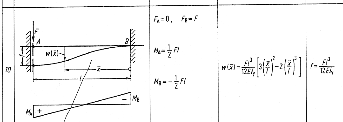

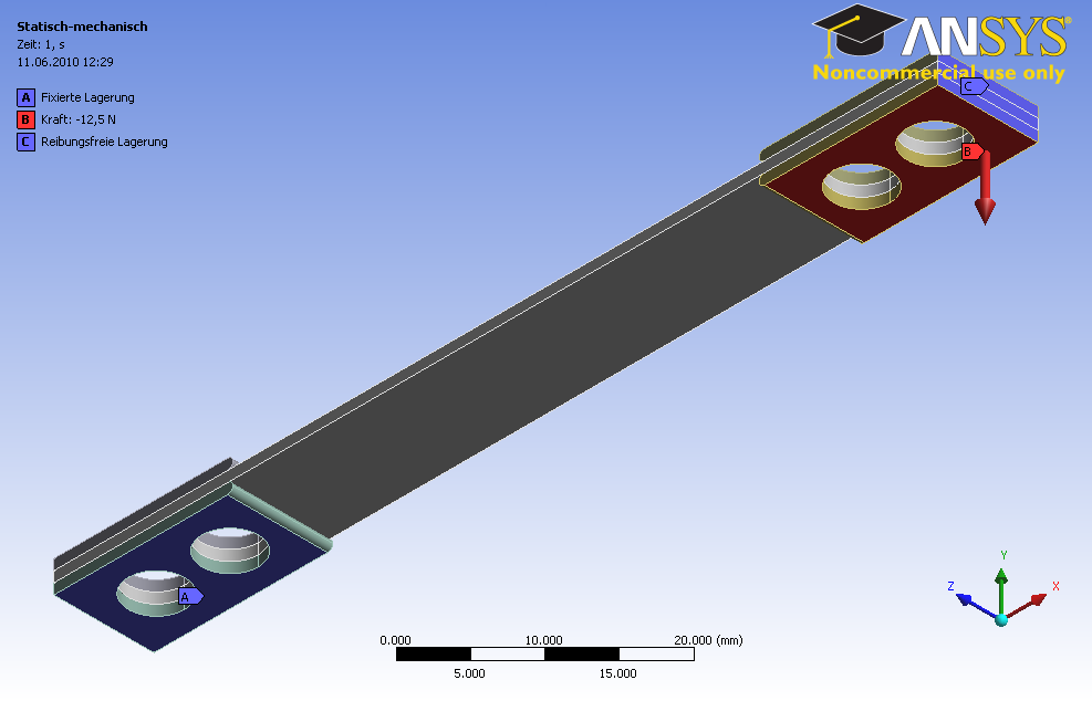

erstellt am: 16. Jun. 2010 11:43    Editieren oder löschen Sie diesen Beitrag!  <-- editieren / zitieren -->   Antwort mit Zitat in Fett Antwort mit kursivem Zitat    Unities abgeben: 1 Unity (wenig hilfreich, aber dennoch)2 Unities3 Unities4 Unities5 Unities6 Unities7 Unities8 Unities9 Unities10 Unities
Guten Morgen,
anbei die Formel und die ANSYS Einstellung.
*grummel* Ich frag mich immer noch ob diese Abweichung "akzeptabel" ist dafür, dass es eine Überschlagsrechnung ist.

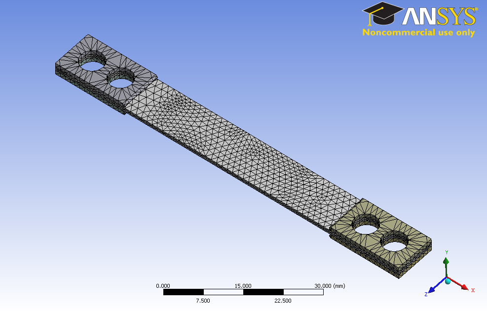

erstellt am: 16. Jun. 2010 12:08    Editieren oder löschen Sie diesen Beitrag!  <-- editieren / zitieren -->   Antwort mit Zitat in Fett Antwort mit kursivem Zitat    Unities abgeben: 1 Unity (wenig hilfreich, aber dennoch)2 Unities3 Unities4 Unities5 Unities6 Unities7 Unities8 Unities9 Unities10 Unities Nur für Marodex 10 Unities + Antwort hilfreich
So, kannst Du mal das Netz zeigen und evtl. auch mal sagen welches Element du ausgewählt hast.
Weiterhin auch mal klären welchen E-Modul Du in Ansys verwendet hast.
Der Überschlag ist o.k., es kann dann höchstens sein das Dein Modell zu steif ist.

erstellt am: 16. Jun. 2010 12:11    Editieren oder löschen Sie diesen Beitrag!  <-- editieren / zitieren -->   Antwort mit Zitat in Fett Antwort mit kursivem Zitat
Hallo nochmal,
jetzt hab ich die Formel auch noch im Dubbel gefunden, ist also abgenommen ;-). Der Modellaufbau sieht soweit auch vernünftig aus, aber:
Versuch doch mal nur dass Flacheisen zu simulieren und zwar ohne die Auflageflächen und ohne die Bohrungen. Feste Einspannung ist dann die linke Stirnseite und ob du auf der rechte Stirnseite a) die Kraft und b) die reibungsfreie Lagerung definieren kannst musst du mal ausprobieren.
Generell jedoch würde ich rechts keine reibungsfreie Lagerung ansetzen sondern eine Verschiebung, bei der die x- und z-Komponente eben Null ist.

erstellt am: 16. Jun. 2010 12:22    Editieren oder löschen Sie diesen Beitrag!  <-- editieren / zitieren -->   Antwort mit Zitat in Fett Antwort mit kursivem Zitat    Unities abgeben: 1 Unity (wenig hilfreich, aber dennoch)2 Unities3 Unities4 Unities5 Unities6 Unities7 Unities8 Unities9 Unities10 Unities Nur für Marodex 10 Unities + Antwort hilfreich
ich würde mal Anstelle der Kraft die analytisch berechnete Verschiebung aufbringen.
Einmal mit und einmal ohne die reibungsfreie Lagerung und die Reaktionskraft auswerten.
Die Analysen würde ich mit linearem Materialverhalten durchführen.

erstellt am: 16. Jun. 2010 12:27    Editieren oder löschen Sie diesen Beitrag!  <-- editieren / zitieren -->   Antwort mit Zitat in Fett Antwort mit kursivem Zitat    Unities abgeben: 1 Unity (wenig hilfreich, aber dennoch)2 Unities3 Unities4 Unities5 Unities6 Unities7 Unities8 Unities9 Unities10 Unities
werde die Vorschläge morgen früh umsetzen, ANSYS gibts leider nur im Institut, dann berichte ich hier nochmal über meine Ergebnisse ;-)
@Gerd:
Hab keine Bilder gerade parat aber:
Als Material habe ich die 1.4310 genommen. Die Feder ist mit "Sweep" (3 Lagen), und "Verfeinerung" (x2) vernetzt. Ausserdem ist die Gewichtung für die 4 Auflager auf -100 und für die Feder bei +100.

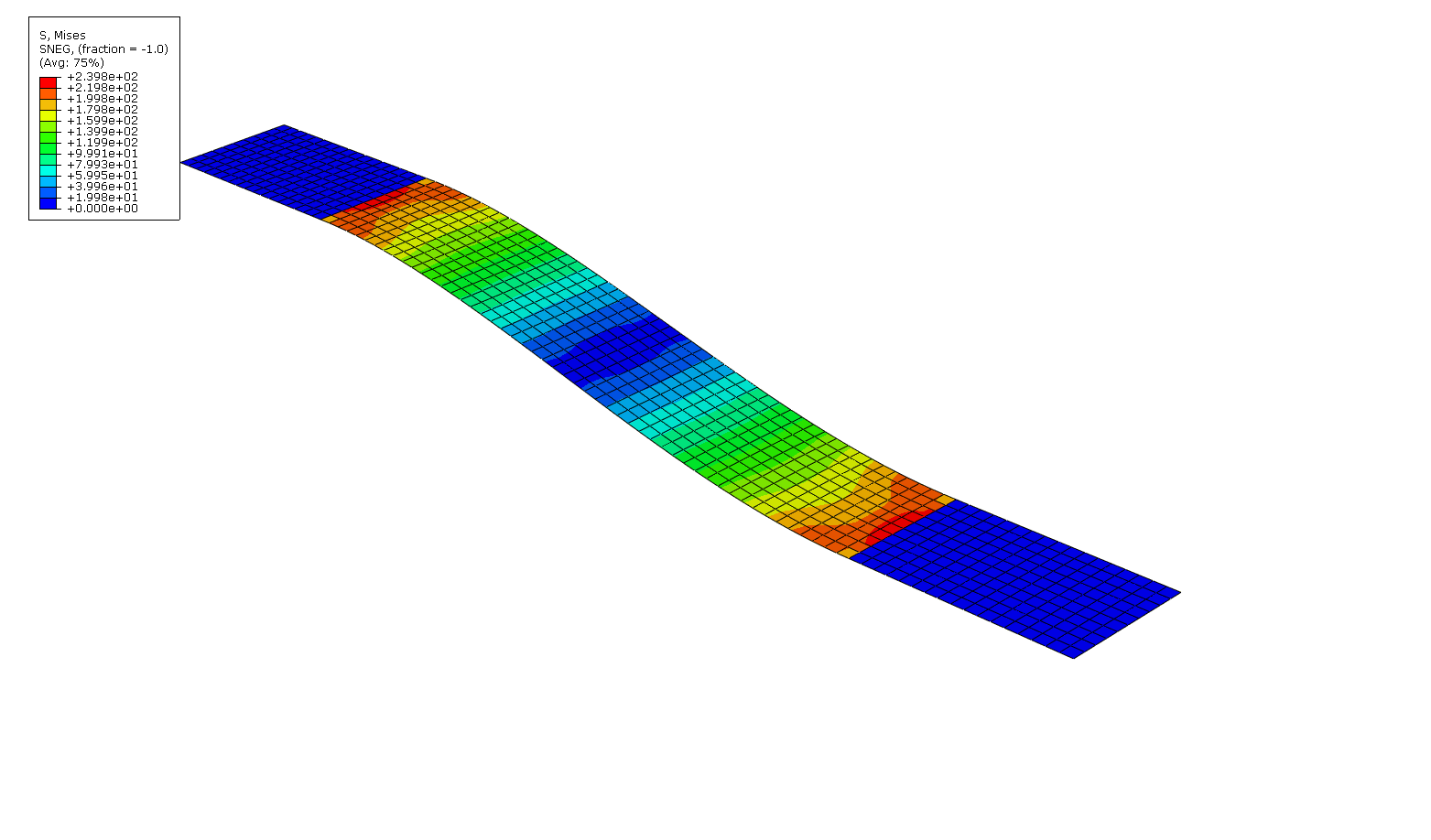

erstellt am: 16. Jun. 2010 23:48    Editieren oder löschen Sie diesen Beitrag!  <-- editieren / zitieren -->   Antwort mit Zitat in Fett Antwort mit kursivem Zitat    Unities abgeben: 1 Unity (wenig hilfreich, aber dennoch)2 Unities3 Unities4 Unities5 Unities6 Unities7 Unities8 Unities9 Unities10 Unities Nur für Marodex 10 Unities + Antwort hilfreich
Hallo in die Runde...
ich habe auch mal eben gerechnet...
max. Mises 239,8
max. Haupt 269
max. Biege in Längsrichtung: 255
s= 1,152
...passt doch ganz gut...
einen Gruß aus dem Norden...

erstellt am: 17. Jun. 2010 00:04    Editieren oder löschen Sie diesen Beitrag!  <-- editieren / zitieren -->   Antwort mit Zitat in Fett Antwort mit kursivem Zitat    Unities abgeben: 1 Unity (wenig hilfreich, aber dennoch)2 Unities3 Unities4 Unities5 Unities6 Unities7 Unities8 Unities9 Unities10 Unities
deine Werte sind ja viel besser bzw. näher dran als meine. Könntest du mir vielleicht kurz erklären welche Einstellungen du in ANSYS genommen hattest?
M

erstellt am: 17. Jun. 2010 07:49    Editieren oder löschen Sie diesen Beitrag!  <-- editieren / zitieren -->   Antwort mit Zitat in Fett Antwort mit kursivem Zitat    Unities abgeben: 1 Unity (wenig hilfreich, aber dennoch)2 Unities3 Unities4 Unities5 Unities6 Unities7 Unities8 Unities9 Unities10 Unities Nur für Marodex 10 Unities + Antwort hilfreich
Hallo, sorry ich habe nicht mit Ansys gerechnet... geht damit aber genauso gut... ich habe mit einfachen Schalenelementen...

erstellt am: 17. Jun. 2010 09:54    Editieren oder löschen Sie diesen Beitrag!  <-- editieren / zitieren -->   Antwort mit Zitat in Fett Antwort mit kursivem Zitat    Unities abgeben: 1 Unity (wenig hilfreich, aber dennoch)2 Unities3 Unities4 Unities5 Unities6 Unities7 Unities8 Unities9 Unities10 Unities Nur für Marodex 10 Unities + Antwort hilfreich
Die Nichtlinearität spielt durch den Membraneffekt sicher eine Rolle, aber was mich stutzig macht - und im Moment kennen wir ja garnicht das Modell, die Elementierung, die Einstellung des Solvers etc - ist das Rechenergebnis. Eine andere Rechung hatte die Werte der Überschlagsrechnung bestätigt.
Vielleicht ist ja einfach linear gerechnet worden und dann ist es merkwürdig was das rauskommt, insbesondere die niedrige Spannung.
Ein paar mehr und detailliere Infos zum Rechenmodell wären jetzt sinnvoll, sonst spekulieren wir hier nur.

ich hab aus Faulheit mal die Machine genutzt und komme wenn ich die Länsgsverschiebung der Lager unterdrücke auch auf eine vert. Verschiebung von 0.767 mm.
Auch die Spannungen gehen runter auf 227 bzw. -176 N/mm2 mit einer Memebranspannung von 26 N/mm2.
Nun wissen wir nicht welche Spannung er ausgewertet hat, und ob dabei noch die Knotenspannungen mit den dicken Lagerstücken beteiligt waren.
Also für mich heißt das jetzt nach der Anregung von vw-student mal wieder in die Theorie schauen. Aber vielleicht postet er ja mal seinen Ansatz.
Wenn ich die längs Lagerung weglasse dann komme ich auf eine Verschiebung von 1.153 und eine gemittelte max. Biegespannung an den Rändern von 244 N/mm2.
Also ich denke der Fragende hat wirklich nichtlinear gerechnet. So, jetzt aber etwas Kritik und Didaktik.
Gerade bei solchen Rechnungen muß man sich über Randbedingungen im Klaren sein. Und in dem geposteten Bild muß man leider raten wie das Lager aussieht - nur vertikal fest oder/und auch längs gehalten. Wenn das so ein Plottnicht hergibt, dann bitte auch einige Kommentare dazu.
Mein Vorschlag für das Herangehen ist, erst den klaren und einfachen statischen Fall rechnen (hier ohne Längslagerung) den man dann mit der einfachen Überschlagsformel abdecken kann und dann die Randbedingungen erweitern, wo man dann vielleicht sein Aha-Erlebnis (me to!!) hat.

* Linear Analyse Ergebnisse ANSYS mit mit F=12,5 N:
Verschiebungskomponente Y-Achse: 0,9mm (max)
Vergleichsspannung (von Mises): 188,87 MPa (max) (Y-Achse, also Verschiebungsrichtung)
* Linear Analyse Ergebnisse ANSYS mit Verschiebung 0,9 mm:
Vergleichsspannung (von Mises): 201,63 MPa (max) (Y-Achse, also Verschiebungsrichtung)
* Erläuterung zu den Bohrungen:
Dieser Entwurf war der erste Ansatz zu einer mittlerweile anderen Lösung, da es aber
einfacher von hand zu rechnen ist als eine Radiale-Blattfeder habe ich diese für meine
Frage genommen. Die Bohrungen dienen dazu das beide enden des Feders flächig angebracht
werden können. Sie sind also vonnöten aber für meine Berechnung eigentlich nicht
ausschlaggebend weil es wie auch vorhin schon erwähnt ja nur eine Überschlagsrechnung
sein sollte um einen groben Vergleich zu haben wie man theoretisch sowas auch von Hand
berechnen kann.
Hier nochmal alle Einstellungen:
Elementtyp: 1.4310 mit E-Modul 190 000 N/mm²
Vernetzung: Sweep-Methode (3 Einteilungen), Verfeinerung (1x), Bauteilrelevanz für die Feder +100, Bauteilrelevanz für die Scheiben -100
Kontakte: Siehe Bild in meinem 2. Beitrag
Solvereinstellung: <= Da bin ich überfragt, ich habe es bei standard Einstellungen belassen vermute ich mal
Lagerung: Ich habe lediglich "Fixierte Lagerung" genommen. Das bedeutet doch das diese Fläche unbeweglich ist oder?
Hab noch zusätzlich ein Bild des Netzes beigefügt. Ich muss leider auch gestehen, dass mittlerweile ein großteil des was hier geschrieben wird meinen Wissen übersteigt ;-)
