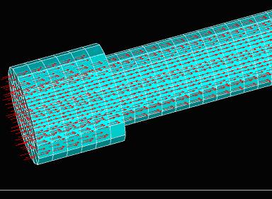

Bei meinen bisherigen FE Rechnungen habe ich immer nur Schalenmodelle gerechnet. Nun arbeite ich gerade an meinem ersten VOlumenmodell.
Ich habe in ANSA mein Volumen(zb einen Bolzen) erzeugt. Dabei habe ich alle Flächen zuerst vernetzt und anschießend über Mapped Volumen einmal die untere Stirnfläche als Master und dann die obere als Slave gewählt und so gemappt.
Wenn ich nun das Modell in ANSYS importiere und dort auf den Bolzen die Loads aufbringe(hier einen Druck), zeigen die Lastvektoren in Richtung Master zu Slave. Das will ich aber nicht. Ich möchte an den Mantelflächen den Druck aufbringen. Wie kann ich das denn machen?
Ich hoffe dass mir jemand helfen kann.

dreh` doch einfach das Vorzeichen Deines Druckes um.

wenn ich es richtig lese, ist seine Last anstatt auf der Mantelfläche auf der Strinfläche, wieso auch immer

im anhang ist das bild des bolzens. er ist in einem Behälter der unter Druck steht.
Das Volumen habe ich linken Stirnfläche(Master) aus erzeugt. So fügt ANSYS mir auch die Vektoren ein. Das ist aber falsch.

Ich arbeite nicht mit ANSYS, mehr mit anderen Solvern, aber für mich sieht es aus als ob Du einen falschen Lasttyp benutzt hast (Volumenlast ?). Aber wie ich in meinem ersten Beitrag schon geschrieben habe - im ANSYS-Forum, da werden Sie geholfen

ich habe das Problem gelöst.
Also: In Ansys kann man die Drücke auf jede Fläche der Volumen aufbringen. Die Flächen sind nummeriert. Bei mir waren die nicht gleichmäßig orientiert, daher kam nichts Brauchbares raus.
Ich habe nun in ANSA, geht aber auch in ANSYS, auf die mit Druck beaufschlagten Flächen ein neues Netz aus Schalenelementen gelegt. Diesen Schalenelemeten habe ich in ANSYS den Elementtyp 154 zugewiesen und dann mit Druck beaufschlagt. So klappt es prima da ich in Ansys diese Schalenelemente auch sehr bequem selektieren kann.
