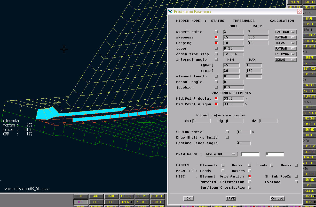

ich erstelle zur zeit mit ANSA ein Volumenmodell eines Flachrohrs das in einen Deckel geschoben ist und dort umlaufend verschweißt wird.
Wenn ich nun das Modell erstelle und mir die Qualität (Warping) der Schweißnaht ansehe, sind, speziell in den Radien des Flachrohrs, fast alle Volumenelemente schlecht.
Welchen Einfluss hat das auf die Berechnung? Kann ich das ignorieren oder muss ich das zwingend ändern?

Vielleicht kannst Du ein Bild Deines Modells anhängen. Welche Warping-Krtiterien hast Du bei ANSA denn eingestellt (F11-Taste) ?

i.a. kannst Du davon ausgehen, je stärker ein Element "gewarpt" ist, desto ungenauer werden die Ergebnisse an diesem Element sein. Nun hängt es davon ab, an welcher Stelle des Bauteils sich dieses Element befindet. Liegt es an einer Stelle, die Du nicht auswerten willst, kannst Du dies vernachlässigen. Oder läßt sich die zu hohe oder zu niedrige Spannung an diesem Element klar auf dessen schlechte Qualität zurückführen, so wertest Du einfach die Nachbarelemente aus. Jedoch solltest Du an der Stelle, die Du auswerten willst, i.a. auf gute Elementqualität achten.Gute Oberflächenelemente sind hierbei die Basis für ein gutes Volumennetz.

hi
also das ist zwar nicht das der durchzug mit rohr(den habe ich noch modifiziert, dauert noch) aber eine andere Stelle. Da ist ein Kasten der mit einem Deckel verschweißt wird. bei einer anderen Berechnung gab es in diesem Bereich schon mal ne kritische Stelle. Ich muss also hier auch die Ergebnisse auswerten.
hoffe es ist einigermaßen erkennbar.

die Checkkriterien, die bei ANSA als default eingestellt sind, sind zu streng. Ein weiteres "Problem" ist, dass der Warping-Faktor für jeden Solver in ANSA anders berechnet wird. Wenn Du also bei "warping" z.B."Patran" einstellt, ist ein Wert von 20-30 akzeptabel. Deine Elemente liegen meiner Meinung nach in diesem Bereich.
