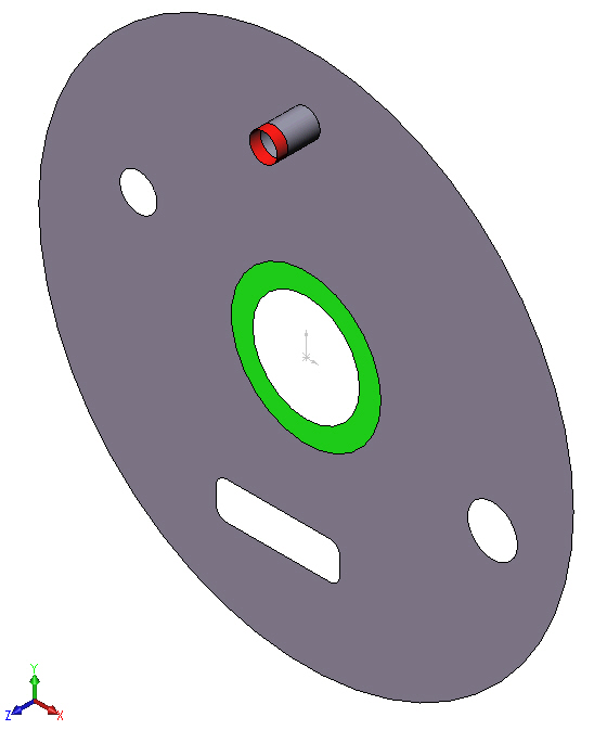

Ich habe ein Problem bei der Auswertung einer Scheibe (s. Anhang).
Die Scheibe ist an der grünen Fläche fix eingespannt. Am Zylinder wird an der roten Fläche in tangentialer Richtung (x-Richtung) eine Kraft eingeleitet. Der Werkstoff ist duktiler Stahl (S355MC).
Die Aussage, die ich treffen will ist, ob die Scheibe bei einer bestimmten Kraft "bricht"!
Die Verbindungsstelle zwischen Zylinder und Scheibe ist in meinem Fall uninteressant.
Nach welchem Werkstoffkennwert (Zugfestigkeit <--> Druckfestigkeit oder ?) und mit welcher Spannung (VonMises, 1./3. Hauptspannung, oder ?) werte ich die im Anhang befindliche Scheibe aus?
Grüße, Wolfgang.

Das ist seit Jahrzehnten Gegenstand der Forschung. Eine allgemeingültige Lösung existiert bis heute nicht und wird es auch vermutlich nie, da das Versagen vom beteiligten Werkstoff (duktil, spröde...), von der Art der Belastung (statisch, schwingend, schwellend...) und noch diversen weiteren Randbedingungen abhängt.
Die populärsten Bedingungen, um gegen Versagen zu prüfen, sind wohl
1. Von Mises bei duktilem Bruch und dreiachsigem Spannungszustand
2. max. Hauptnormalspannung bei reinen Trennbruch
3. max. Schubspannung bei reinem Scherbruch
Man weiß jedoch längst, daß diese Modelle allein bei weitem nicht ausreichen und hat daher weitergehende Modelle entwickelt, die u.a. die Belastungsgeschichte des Bauteils zu berücksichtigen versuchen, zum Beispiel Gurson, Cockroft-Latham, Lemaitre und so weiter.
In Deinem Fall würde ich vom Risiko eines Duktilbruchs ausgehen und daher mit Von-Mises arbeiten, also:
Wenn Sigma(Vergl., Von Mises) >= Sigma(zulässig), dann Bruch!
Achtung: Bei realem Bauteil unbedingt Sicherheitsfaktor gem. Kundenforderung berücksichtigen.

Wenn man das Teil linear berechnet und z.B. von Mises mit der Bruchfestigkeit vergleicht, wird man viel zu konservativ urteilen. Im Blech tritt Biegung auf und die resultierenden Spannungen werden sich durch plastische Verformung recht gut verteilen, bevor Bruch auftritt. Das kann nur durch nichtlineare Rechnung bearbeitet werden. Hättest du einen Stab auf Zug zu rechnen, wäre die Situation anders, weil sich die Spannungen (abgesehen von Querschnittsreduktion) nicht reduzieren würden.
Es kommt also drauf an.
In der Praxis wird man meist eine Sicherheit gegen Fließen fordern und dabei bei zähen Werkstoffen von Mises heranziehen.

Hier gibt z.B. die FKM-Richtlinie "Rechnerischer Festigkeitsnachweis für Maschinenbauteile" detaillierte Anweisungen. Zu beziehen beim VDMA Verlag www.vdma.org
