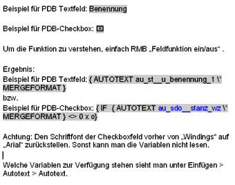

Dank der rührigen Leute bei Keytech ist die Lösung für das Checkboxproblem schon gefunden.
Ich habe ein Beispiel, wie es in Word aussehen müsste, angehängt.
Kleine Ursache (...<> 0 x o}), große Wirkung. Gewußt wie!
