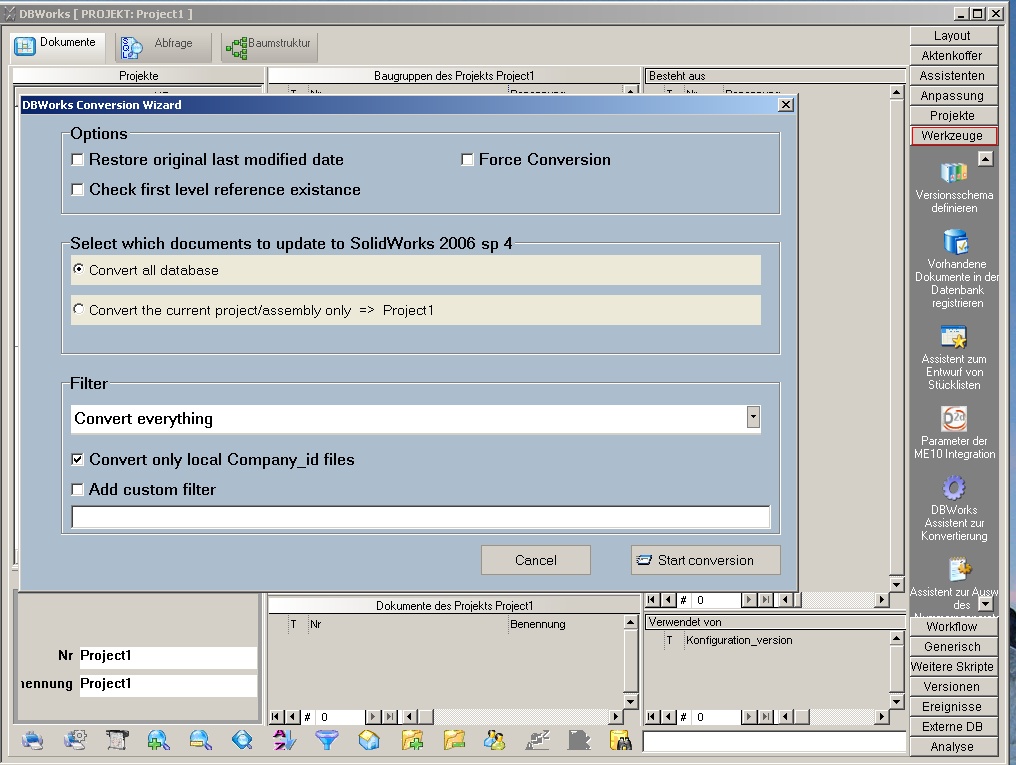

wir haben DBW2005 Enterprise Version und SW06 SP.3.4.
...und wir haben unsere Daten seit 2001 NICHT komplett konvertiert,
also es sind noch viele Daten von früheren Versionen bei uns vorhanden. Nun ist sicherlich nicht einfach ohne ein gewisses Risiko einzugehen, die gesamten Daten zu konvertieren. Nu zu meiner Frage:
Wir sind best. nicht die Einzigen, die so ein Problem haben. Gibt es ein Tool / Zusatzprogramm / Makro von DBW unseren ges. Datenbest. zu konvertieren, wobei z.B. auch berücksichtigt und unterschieden wird, dass best. Daten freigegeben / ausgecheckt /in Bearbeitung sind.
Ich bedanke mich im Voraus für eure hilfreichen Antworten hierzu.

erstellt am: 14. Jun. 2006 10:12    Editieren oder löschen Sie diesen Beitrag!  <-- editieren / zitieren -->   Antwort mit Zitat in Fett Antwort mit kursivem Zitat    Unities abgeben: 1 Unity (wenig hilfreich, aber dennoch)2 Unities3 Unities4 Unities5 Unities6 Unities7 Unities8 Unities9 Unities10 Unities Nur für warum31 10 Unities + Antwort hilfreich
also wir arbeiten ja auch schon seit 2000 mit SWXSolidWorks und DBWorks, aber wir haben noch nie auf einen Rutsch alle Daten konvertiert.
Ich mache das, wenn, dann lieber manuell und bei nur einzelnen Zeichnungen, Teilen, Baugruppen. Dann sehe ich sofort, ob alles gut gegangen ist. Zu oft ist es schon passiert, daß gerade auf Zeichnungen dann Daten verloren gehen, Linienstärken nicht mehr passen oder die Stücklisten durcheinander gewürfelt werden.
Somit sind die meisten freigegebenen Zeichnungen NICHT konvertiert.
Die 3D-Daten werden irgendwann sowieso angefaßt und dann im Laufe der Zeit BEWUSST konvertiert.
Bisher laufen wir sehr gut mit dieser Methode.

erstellt am: 14. Jun. 2006 10:35    Editieren oder löschen Sie diesen Beitrag!  <-- editieren / zitieren -->   Antwort mit Zitat in Fett Antwort mit kursivem Zitat    Unities abgeben: 1 Unity (wenig hilfreich, aber dennoch)2 Unities3 Unities4 Unities5 Unities6 Unities7 Unities8 Unities9 Unities10 Unities Nur für warum31 10 Unities + Antwort hilfreich
meinst du diese Funktion?
Unter Werkzeuge, "DBWorks Assistent zum Konvertieren".
Fabi

erstellt am: 14. Jun. 2006 12:56    Editieren oder löschen Sie diesen Beitrag!  <-- editieren / zitieren -->   Antwort mit Zitat in Fett Antwort mit kursivem Zitat    Unities abgeben: 1 Unity (wenig hilfreich, aber dennoch)2 Unities3 Unities4 Unities5 Unities6 Unities7 Unities8 Unities9 Unities10 Unities
Ich danke euch beiden!!!
Fabi, hast du das Tool schon mal verwendet? wenn ja, bist du damit zufrieden?; ist es mit Fehlern verbunden?; dauert es länger als mit dem normalen Konvert.Programm von SW.
Wäre sehr nett, wenn diese Fragen auch beantwortet werden.
