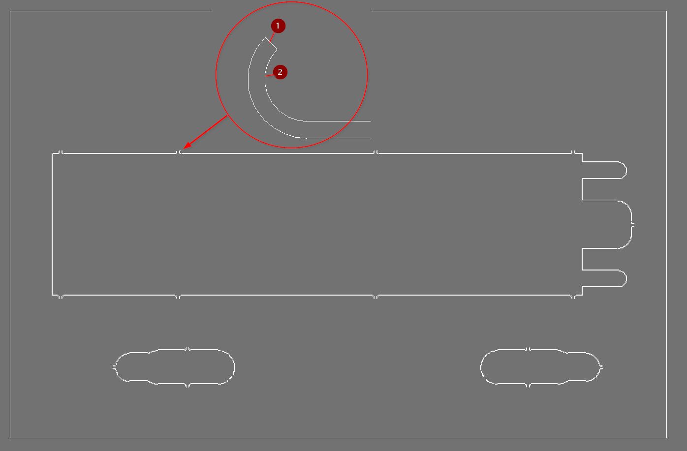

Micro-Joints in Blechteilen sind eine Super Sache. In SheetMetal gibt es aber leider keine entsprechenden Funktionen.
Wir helfen uns damit ab, dass wir Konturen mit konstanter, definierter Breite ins Blechteil stanzen.
Vorgabe für die Kontur: Der Abschluss muss mit einer geraden Linie gezeichnet werden, die der definierten Konturbreite entspricht. Die angrenzenden Linien müssen rechtwinkelig anschließen, bei Radien muss die Tangente rechtwinkelig sein.
Bisher ist der Laser immer die gesamte Kontur abgefahren, somit doppelte Schnittlänge, da er ja die gesamte Kontur einmal "rundherum" abfährt. Wir versuchen daher, die Mittellinie der Kontur zu erzeugen (die originale Kontur wird anschließend ausgeblendet und beim dxf-Export gelöscht). Das Erstellen der Äquidistante geht manuell in Annotation so recht und schlecht. Leider ist dieser Befehl extrem empfindlich und schlecht bedienbar.
Radien, die kleiner sind als die halbe Konturbreite führen dazu, dass keine Äquidistante erstellt werden kann, weil der Befehl die Kontur außen erstellt und die Innenseite gar nicht probiert. Man kann dann nicht einmal auf "Andere Seite" klicken. In ME10 muss man die Seite, auf der die Kontur erstellt wird, selber angeben, da passiert das nicht. Sogar wenn die Radien zu klein sind, wird die Äquidistante nach Ausgabe einer Fehlermeldung erzeugt.
Unter diesen Voraussetzungen kann man das in Annotation nicht programmieren / automatisieren.
Also haben wir den Weg über ME10-Makros gewählt. Das funktioniert soweit ganz gut, aber leider passieret hier ein ähnlicher Fehler wie in Annotation, nämlich dass die Äquidistante außerhalb erstellt wird, obwohl ganz sicher ein Punkt innerhalb der Kontur angegeben wird.
Irgendwie ist die Sache sehr verzwickt. Im Annotation-Trace werden die Werte der Variablen und somit die Koordinaten, die zur Erstellung der Äquidistanten berechnet wurden, ausgegeben.
Wenn ich die Zeichnung in ME10 lade und die Werte der Stellen, an denen die Kontur auf der Außenseite erzeugt werden, eingebe, wird die Kontur immer auf der Innenseite, also korrekt, gezeichnet. Ich habe im ME10-Makro, das von Annotation aufgerufen wird, sogar farbige Punkte an den berechneten Koordinaten erstellt, um zu sehen, ob da etwas falsch läuft. Aber da ist alles korrekt.
Mittlerweile bin ich am Verzweifeln und weiß nicht mehr weiter.
Ich hänge mal eine Beispielzeichnung und das komplette LISP-File an.

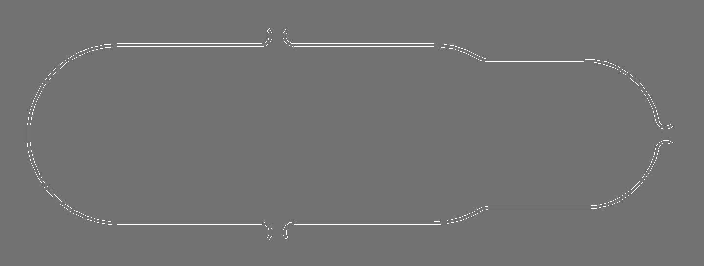

Im Anhang die komprimierte Version des Ganzen, aufgeteilt in LISP und Makrodatei.
Zusätzlich noch ein Trace von der Kontur, die im Annotation fehlerhaft erstellt wird. Die Traces habe ich mit BeyondCompare verglichen. Bis auf die variablen Werte (Ids, Infotexte) ist alles gleich.
Was vor allem wichtig ist: Die Koordinaten sind exakt gleich.
Ich bekomme auch nirgends einen Fehler.
Wie es für mich aussieht, ist das kein Fehler von meinem Code, sondern ein fehlerhaftes Verhalten des Befehls EQUIDISTANCE im ME10-Teil von Annotation.

Was auffällt:
Wenn ich im Annotation als zweites Element den großen Bogen auswähle, wird die Kontur immer korrekt erzeugt. Beim kleinen immer falsch.
Ich könnte jetzt als workaround ermitteln, ob die angrenzenden Elemente Bögen sind und falls ja, den größeren der beiden ans Makro übergeben.
Und hoffen, dass das wirklich dauerhaft so ist.
Den Unterschied im Verhalten zwischen Annotation und ME10 verstehe ich trotzdem nicht.

Mein workaround funktioniert!!
Das Thema unterschiedliches Verhalten des ME10-Befehls EQUIDISTANCE in Annotation und ME10 ist wohl ein Thema für den Support.
