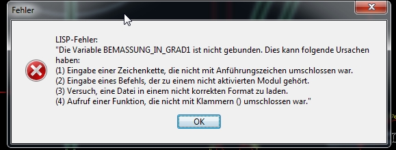

ich rufe das mit Klammern oder ohne Klammer auf. Es kommt immer die gleich Meldung. Ich habe den Verdacht das wenn ich das in die am_customize schreibe, dann läd wird das Programm nicht geladen.
Ladebefehl lautet:
Code:
(load (format nil "~A/Arnold_tools/Bemassung_in_Grad1.lsp" (oli::sd-sys-getenv "WERKZEUGKISTE")) :if-does-not-exist nil)
wenn ich den Befehl in die sd_customize schreibe, wird das Annotation gar nicht mehr geladen.
Wenn ich das Programm dann händisch rein ziehe klappt es mit dem Aufruf
"(Bemassung_in_Grad1)"
ohne Klammern klappt es nicht.
Gruß Peter

Prima, damit ist der Problemkreis doch schon sehr stark eingegrenzt.
Wenn man den Code ansieht, fällt auf, dass er kein Package definiert, sprich: Es fehlt ein (in-package). Wenn man das weglässt, wird der Code beim Laden dem gerade aktuellen Package hinzugefügt, sprich: Es ist im wesentlichen Zufall, in welchem Package der Code landet. Und damit ist dann auch nicht garantiert, dass er von der Kommandozeile aus "sichtbar" ist.
Ich empfehle daher in jedem Fall, das fehlende in-package einzufügen. Also zum Beispiel:
Code:
(in-package :greskamp)
(export 'Bemassung_in_Grad1)
(defun Bemassung_in_Grad1 ...
Und dann nach dem Laden testweise so aufrufen:
Code:
(greskamp:Bemassung_in_Grad1)

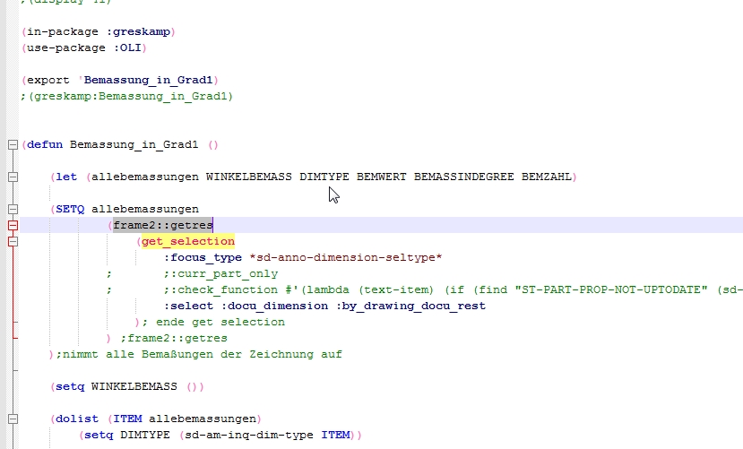

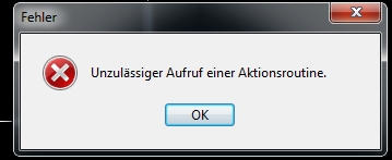

Greskamp
Sehen Sie sich das Profil von Greskamp an!   Senden Sie eine Private Message an Greskamp  Schreiben Sie einen Gästebucheintrag für Greskamp
Beiträge: 523
Registriert: 12.03.2003
erstellt am: 22. Jan. 2016 15:34    Editieren oder löschen Sie diesen Beitrag!  <-- editieren / zitieren -->   Antwort mit Zitat in Fett Antwort mit kursivem Zitat    Unities abgeben: 1 Unity (wenig hilfreich, aber dennoch)2 Unities3 Unities4 Unities5 Unities6 Unities7 Unities8 Unities9 Unities10 Unities
kann man sich da mal irgendwo einlesen was dieses "in-package" oder was das für ein Funktion hat?
Auch das
ist mir jetzt neu.
Jetzt bekomme ich folgende Meldung wenn ich das aufrufe.. siehe Anhang..
Gruß Peter

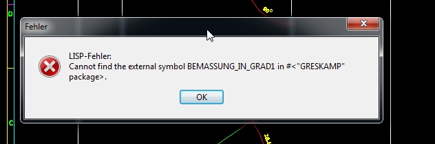

Original erstellt von Greskamp:
Hast Du das Symbol exportiert (mittels "export")? Kannst Du uns den aktualisierten Code zeigen?
Zum Erlernen der Feinheiten rund um Packages war für mich http://www.flownet.com/ron/packages.pdf damals sehr hilfreich. Ebenfalls sehr gut ist http://www.gigamonkeys.com/book/programming-in-the-large-packages-and-symbols.html .

erstellt am: 22. Jan. 2016 16:25    Editieren oder löschen Sie diesen Beitrag!  <-- editieren / zitieren -->   Antwort mit Zitat in Fett Antwort mit kursivem Zitat    Unities abgeben: 1 Unity (wenig hilfreich, aber dennoch)2 Unities3 Unities4 Unities5 Unities6 Unities7 Unities8 Unities9 Unities10 Unities
danke für die Hinweise zu der Literatur...
Ich habe das mit dem Export so in die Datei geschrieben, wusste sonst nichts mit anzufangen
Gruß Peter

erstellt am: 22. Jan. 2016 16:27    Editieren oder löschen Sie diesen Beitrag!  <-- editieren / zitieren -->   Antwort mit Zitat in Fett Antwort mit kursivem Zitat    Unities abgeben: 1 Unity (wenig hilfreich, aber dennoch)2 Unities3 Unities4 Unities5 Unities6 Unities7 Unities8 Unities9 Unities10 Unities Nur für Greskamp 10 Unities + Antwort hilfreich
Ein Symbol "Bemassung_in_Grad" gibt es bei Dir gar nicht, also hat es auch keinen Sinn/Effekt, das zu exportieren. Deine Funktion heisst Bemassung_in_Grad1, nicht Bemassung_in_Grad.

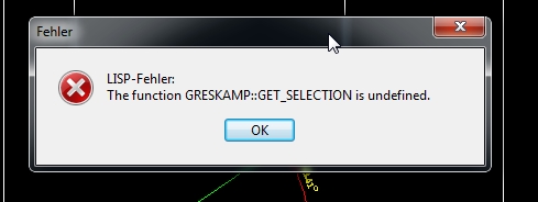

erstellt am: 22. Jan. 2016 16:31    Editieren oder löschen Sie diesen Beitrag!  <-- editieren / zitieren -->   Antwort mit Zitat in Fett Antwort mit kursivem Zitat    Unities abgeben: 1 Unity (wenig hilfreich, aber dennoch)2 Unities3 Unities4 Unities5 Unities6 Unities7 Unities8 Unities9 Unities10 Unities
oh man, blöd so ein Schreibfehler.
Aber daran lag es wohl auch nicht...
jetzt kommt ne andere meldung
Gruß Peter
clausb
Sehen Sie sich das Profil von clausb an!   Senden Sie eine Private Message an clausb  Schreiben Sie einen Gästebucheintrag für clausb
Beiträge: 2914
Registriert: 20.12.2000
Ich schreibe das hier in meiner Freizeit und spreche weder für meinen Arbeitgeber noch für andere Firmen. Mehr Unsinn von mir unter clausbrod.de.
erstellt am: 22. Jan. 2016 16:43    Editieren oder löschen Sie diesen Beitrag!  <-- editieren / zitieren -->   Antwort mit Zitat in Fett Antwort mit kursivem Zitat    Unities abgeben: 1 Unity (wenig hilfreich, aber dennoch)2 Unities3 Unities4 Unities5 Unities6 Unities7 Unities8 Unities9 Unities10 Unities Nur für Greskamp 10 Unities + Antwort hilfreich
Klar lag "es" daran, denn wir sind schon wieder einen Schritt weiter! Wir sind halt jetzt nur auf den nächsten Fehler in Deinem Beispielcode gestossen.
Wenn ich mich recht entsinne (ist bei mir schon ein paar Jahre her), ist get_selection im Package OLI. Daher muss dieses Package auch per (use-package) angemeldet werden. In der ersten Version des Codes, die Du hier präsentiert hast, war das "(use-package 'oli)" ja sogar noch drin, aber offenbar hast Du es bei Folgeexperimenten auskommentiert.

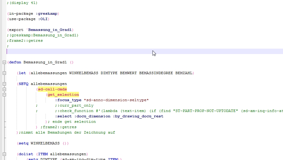

Greskamp
Beiträge: 523
erstellt am: 25. Jan. 2016 06:35    Editieren oder löschen Sie diesen Beitrag!  <-- editieren / zitieren -->   Antwort mit Zitat in Fett Antwort mit kursivem Zitat    Unities abgeben: 1 Unity (wenig hilfreich, aber dennoch)2 Unities3 Unities4 Unities5 Unities6 Unities7 Unities8 Unities9 Unities10 Unities
Guten morgen,
danke für deine Geduld. Ja der OLI war mal drin, aber bei der Fehlersuche habe ich den mal raus geworfen.
Aber "(use-package :OLI)" war es irgendwie auch nicht...
Gruß Peter

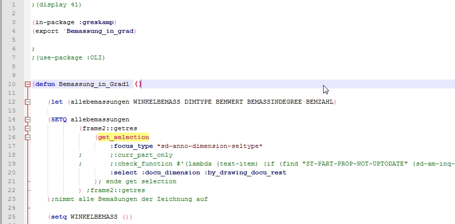

Greskamp
Beiträge: 523
MS: Windows 10 64bit
OSD: 20.1 M020
ModelManager: 20.1 M020
NX 1899
TC 12.3
erstellt am: 25. Jan. 2016 06:43    Editieren oder löschen Sie diesen Beitrag!  <-- editieren / zitieren -->   Antwort mit Zitat in Fett Antwort mit kursivem Zitat    Unities abgeben: 1 Unity (wenig hilfreich, aber dennoch)2 Unities3 Unities4 Unities5 Unities6 Unities7 Unities8 Unities9 Unities10 Unities
ich noch mal...
glaube jetzt läuft es. ich habe den "sd-call-cmds" mal gegen
"frame2::getres" ersetzt, den ich irgenwo aus einem anderen Code hatte.
Was auch immer dieser Befehl treibt und warum der den "sd-call-cmds" ersetzt.
aber jetzt kann ich den Code aufrufen und er läuft.
Man muss wohl nicht alles verstehen.
Aber danke für eure Hilfe.
Gruß Peter
clausb
Beiträge: 2914
erstellt am: 25. Jan. 2016 08:38    Editieren oder löschen Sie diesen Beitrag!  <-- editieren / zitieren -->   Antwort mit Zitat in Fett Antwort mit kursivem Zitat    Unities abgeben: 1 Unity (wenig hilfreich, aber dennoch)2 Unities3 Unities4 Unities5 Unities6 Unities7 Unities8 Unities9 Unities10 Unities Nur für Greskamp 10 Unities + Antwort hilfreich
Gut, dass es jetzt läuft!
Aus der Dokumentation zu sd-call-cmds:
This macro can only be used in the context of a user action. Calling an Action Routine using this macro without a surrounding Action Routine will generate an error.
Sprich: sd-call-cmds geht nur aus sd-defdialog heraus.
