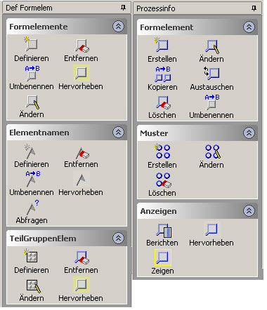

Da ich häufig selbst erzeugte Stufenbohrungen, Durchbrüche etc kopieren muss, suche ich nach einer schnellen Möglichkeit ein Element mehrfach zu kopieren....so wie das bei Teilekopieren auch geht. (nächster Punkt, nächster Punkt...)
Einzel mache ich das über: Formelement - bewegen - behalten - 2 Punkte.
Über Muster geht's auch nicht, da meine Elemente Infos dranhängen haben die dem Modelling nicht passen. Flächen kopieren einfügen ...zu aufwändig
Habe noch die 17.0 in Betrieb
Wer könnte mir da ein Macro stricken auf Basis der bestehenden Funktionalität: Formelement bewegen?  (..dürfte auch was kosten)

erstellt am: 19. Okt. 2012 06:27    Editieren oder löschen Sie diesen Beitrag!  <-- editieren / zitieren -->   Antwort mit Zitat in Fett Antwort mit kursivem Zitat    Unities abgeben: 1 Unity (wenig hilfreich, aber dennoch)2 Unities3 Unities4 Unities5 Unities6 Unities7 Unities8 Unities9 Unities10 Unities Nur für Tooldesigner 10 Unities + Antwort hilfreich
Hallo Tooldesigner,
hast du es schon ein mall mit Def Formelemente und Prozessinfo (Muster) probiert, soll gehen. Habe aber noch nie damit gearbeitet.

erstellt am: 19. Okt. 2012 07:19    Editieren oder löschen Sie diesen Beitrag!  <-- editieren / zitieren -->   Antwort mit Zitat in Fett Antwort mit kursivem Zitat    Unities abgeben: 1 Unity (wenig hilfreich, aber dennoch)2 Unities3 Unities4 Unities5 Unities6 Unities7 Unities8 Unities9 Unities10 Unities Nur für Tooldesigner 10 Unities + Antwort hilfreich
Hallo markus,
Wäre es eine alternative das negative teil deiner stufenbohrung zu erzeugen, dieses über 2 punkte mehrfach kopieren und dann vom eigentlichen teil abzuziehen?

erstellt am: 19. Okt. 2012 07:25    Editieren oder löschen Sie diesen Beitrag!  <-- editieren / zitieren -->   Antwort mit Zitat in Fett Antwort mit kursivem Zitat    Unities abgeben: 1 Unity (wenig hilfreich, aber dennoch)2 Unities3 Unities4 Unities5 Unities6 Unities7 Unities8 Unities9 Unities10 Unities
Hallo vobu
Habe ich schon rumprobiert damit. Geht bei meinen Durchbrüchen nicht immer und ist mir zu aufwändig. Ich brauch was schnelleres

erstellt am: 19. Okt. 2012 07:38    Editieren oder löschen Sie diesen Beitrag!  <-- editieren / zitieren -->   Antwort mit Zitat in Fett Antwort mit kursivem Zitat    Unities abgeben: 1 Unity (wenig hilfreich, aber dennoch)2 Unities3 Unities4 Unities5 Unities6 Unities7 Unities8 Unities9 Unities10 Unities
Hallo Papst
Dieses Vorgehen kenne ich. Geht je nach zu kopierendem Element auch relativ schnell. Die Standardfunktion Bewegen Formelement hat den Vorteil, dass ich direkt das Element oder die Elementgruppe wählen kann (wird meistens gut erkannt) und es geht auch über mehrere Teile (z.Bsp. Verschraubungs Sandwich)
Nur wäre es super, wenn ich die gesammelten Elemente danach noch weiter kopieren könnte. Den Befehl "weiter" gibts ja, aber das/die Formelemente müssen neu gewählt werden..!?

erstellt am: 19. Okt. 2012 14:44    Editieren oder löschen Sie diesen Beitrag!  <-- editieren / zitieren -->   Antwort mit Zitat in Fett Antwort mit kursivem Zitat    Unities abgeben: 1 Unity (wenig hilfreich, aber dennoch)2 Unities3 Unities4 Unities5 Unities6 Unities7 Unities8 Unities9 Unities10 Unities
Ich habe jetzt mit dem Recorder bisschen probiert und zumindest mal einen Button erstellen können, um Klicks zu sparen.
move :check_fix :on :keep_tangent :no :blend_auto :yes :update_rels :no :feat_select :FR-BOSS-POCKET :dynamic_transformation :two-points-method :on :rec_feat :start :select_done :keep_boss :yes
Aber weiter komm ich nicht.....

erstellt am: 19. Mrz. 2013 14:39    Editieren oder löschen Sie diesen Beitrag!  <-- editieren / zitieren -->   Antwort mit Zitat in Fett Antwort mit kursivem Zitat    Unities abgeben: 1 Unity (wenig hilfreich, aber dennoch)2 Unities3 Unities4 Unities5 Unities6 Unities7 Unities8 Unities9 Unities10 Unities Nur für Tooldesigner 10 Unities + Antwort hilfreich
SD_Multipaste.lsp
...wir verwenden das Tool im Anhang!
