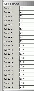

versuche gerade ein Makro anzupassen, komme aber
nicht mit den Schleifen zurecht. Hatte es mit eine
While Schleife probiert, das geht aber im Modelling
wohl nicht.
Evtl kann mir da einer helfen
Dieser Befehl soll 20x durchlaufen werden, die Zahl
nach dem Unterstrich (hier die _1) jeweils um 1 erhöht werden:
(setf ubogen_1 (* 0.5 Winkel_1 DM_Unten ))
Danke schonmal

In Common Lisp gibt es kein "while" (egal ob in CoCreate Modeling oder anderswo). Stattdessen zum Beispiel:
Code:
  (loop for i from 1 to 20 do (print i))
Das Zuweisen auf zwanzig verschiedene Variablen, wie Du es vorhast, sieht nach der falschen Strategie aus. Stattdessen verwendet man besser ein Feld.

danke, und wie geht das mit dem feld?

Einfaches Beispiel:
Code:
(let ((feld (make-array 20)))
  (loop for i from 0 to 19 do
    (setf (aref feld i) (* 2 i))))

danke, auch mit Loop habe ich meine Schwierigkeit:
Code:
(loop for x from 1 to 20 do
    (setf (ubogen_"~A" x) (* 0.5 (Winkel_"~A" x) DM_Unten ))
Bekomme immer einen Fehler.....grr

Na gut, in diesem Fall ist das trivial: Dein Code behauptet, dass es Funktion namens "winkel_" und "ubogen_" gebe. Die hast Du aber vermutlich nie definiert.
Nochmal: Dein Problem ist NICHT die Schleife, sondern der Versuch, zur Laufzeit Variablen zu erzeugen. Lisp ist eine der wenigen Sprachen, in denen das überhaupt möglich ist, wenn auch nicht so, wie Du das gerade probierst. Ich bezweifle aber, dass das in diesem Fall nötig ist. Erklär uns doch mal den Hintergrund und warum Du es so probierst.

Code:
LISP-Fehler:
Cannot expand the SETF form (CUSTOM::UBOGEN_"~A" X).
EDIT:
Hintergrund:
Ich will ein Makro wo man 20 Werte eingeben kann.
Diese werden dann in der Schleife umgerechnet und
wieder ausgegeben. Das ganze dann in Annotation
auf dem Zeichnungsblatt.

Zur weiteren Klärung: Was genau meinst Du mit "Makro"? Einen Dialog?

Im Moment habe ich das so gemacht, das jede Variable einzeln
definiert wird, aber wird mit allem Kram zu lang.
BSP:
Code:
(setf ubogen_2 (* 0.5 Winkel_2 DM_Unten ))
(setf ubogen_3 (* 0.5 Winkel_3 DM_Unten ))
(setf ubogen_4 (* 0.5 Winkel_4 DM_Unten ))
(setf ubogen_5 (* 0.5 Winkel_5 DM_Unten ))
(setf ubogen_6 (* 0.5 Winkel_6 DM_Unten ))
(setf ubogen_7 (* 0.5 Winkel_7 DM_Unten ))
(setf ubogen_8 (* 0.5 Winkel_8 DM_Unten ))
(setf ubogen_9 (* 0.5 Winkel_9 DM_Unten ))
(setf ubogen_10 (* 0.5 Winkel_10 DM_Unten ))
(setf ubogen_11 (* 0.5 Winkel_11 DM_Unten ))
(setf ubogen_12 (* 0.5 Winkel_12 DM_Unten ))
(setf ubogen_13 (* 0.5 Winkel_13 DM_Unten ))
(setf ubogen_14 (* 0.5 Winkel_14 DM_Unten ))
(setf ubogen_15 (* 0.5 Winkel_15 DM_Unten ))
(setf ubogen_16 (* 0.5 Winkel_16 DM_Unten ))
(setf ubogen_17 (* 0.5 Winkel_17 DM_Unten ))
(setf ubogen_18 (* 0.5 Winkel_18 DM_Unten ))
(setf ubogen_19 (* 0.5 Winkel_19 DM_Unten ))
(setf ubogen_20 (* 0.5 Winkel_20 DM_Unten ))
Es muss doch eine leichte Möglichkeit gegen, daraus einen Dreizeiler zu machen...

Ja, so ne kleine GUI.....
Auch die Eingabe ist Ellenlang, da ich jede Wert Einzeln abfrage. Vermutlich
viel zu komplex..
Code:
("Winkel in Grad")
  (Winkel_1 :value-type :angle
    :title "Winkel 1"
    rompt-text "1. Winkel angeben."
    :initial-value 0)
  (Winkel_2 :value-type :angle
    :title "Winkel 2"
    rompt-text "2. Winkel angeben."
    :initial-value 0)
  (Winkel_3 :value-type :angle
    :title "Winkel 3"
    rompt-text "3. Winkel angeben."
    :initial-value 0)
usw usw

OK, jetzt wird die Sache klarer, danke!
Ja, in Lisp könnte man (anders als in vielen anderen Sprachen) sowas in wenigen Zeilen cleveren Code hinschreiben. Kann aber sein, dass ihn hinterher nur Experten verstehen, In diesem konkreten Fall würde ich also die zwanzig Zeilen einfach hinschreiben. Solange Du darauf achtest, dass die Variablen lokal sind, ist damit wenig Schaden angerichtet.
Ach ja, was passiert eigentlich mit den umgerechneten Werten, nachdem sie auf ubogen_x zugewiesen wurden?

Werden als Text aufs Zeichnungsblatt gepackt. Mich würde aber dennoch interessieren,
warum das bei mir mit der Lopp-Do nicht klappt, bzw wie ich den Fehler wegbekomme.
