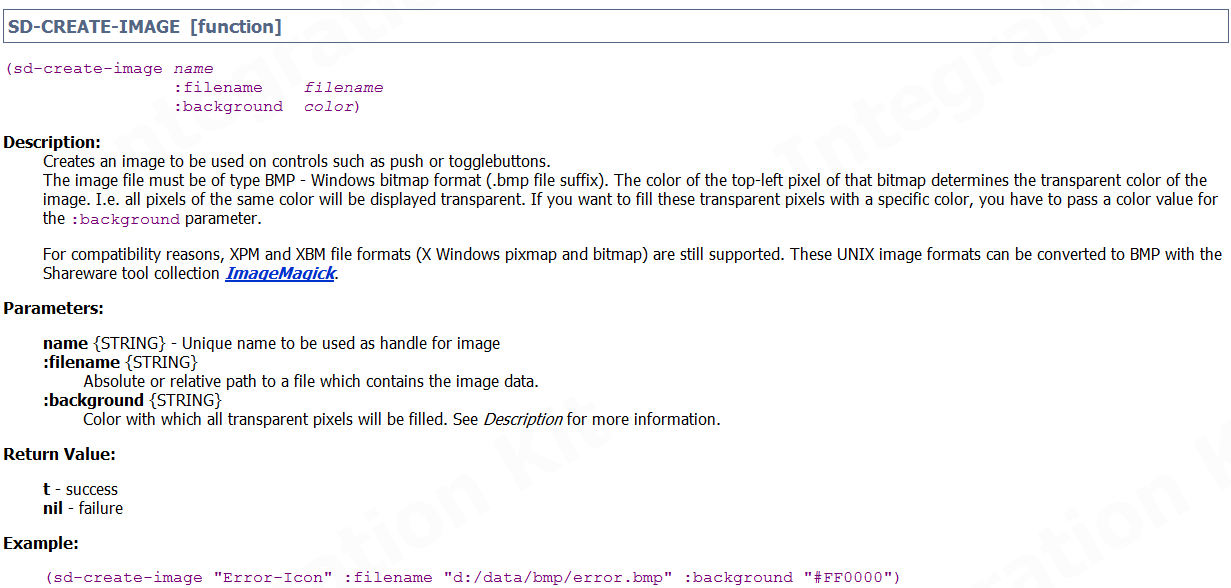

Code:
(setq Symbol_Netzlaufwerk ("//server/OSD/Symbole")
(am-Test
(sd-create-image "Bildchen"  :filename (format nil "~A/Test.bmp" Symbol_Netzlaufwerk ))
:label "Test"
:image "Bildchen"
...hab ich nicht getestet!!

@Stephan
Klappt leider nicht:
-> LISP Fehler
"//server/OSD/Symbole" is invalid as function
@claus
Wenn ich ehrlich bin, kapiere ich das so nicht.
Das ganze ist im übrigen für das Menümakro http://ww3.cad.de/foren/ubb/Forum29/HTML/001515.shtml#000031
EDIT:
Habs nun doch mit dem Ansatz von Stephan hinfummeln können, keine
Ahnung obs sauber ist, Hauptsache es funktioniert
(setq Netzlaufwerk "//server/OSD/Icons")
(am-Test
        :label "Test"
        :image (format nil "~A/Test.bmp" Netzlaufwerk))
Danke an Euch
