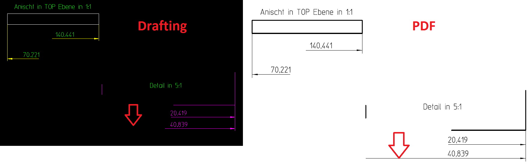

gibt es eine Möglichkeit einen Lisp Befehl in Drafting auszuführen?
Konkret habe ich folgendes Problem:
Leider hat OSD ab Version 16.00 einen Fehler beim Handling von in Details mit Drafting unterbrochenen Maßlinien und PTC kann/will mir nicht wirklich helfen - soll in 18.00 behoben werden  .
Maßlinien in einer Detailansicht, die in Drafting mit dem Befehl "MODIFY_DIM_LINES BREAK" unterbrochen wurden, werden in OSD wieder vollständig dargestellt .
Wenn ich diese Maße in OSD mit "am_dim_break_line" unterbreche bleiben sie auch unterbrochen. Wir erzeugen ein PDF einer Zeichnung automatisch beim Speichervorgang in die Datenbank und diese Erzeugung läuft im Hintergrund in OSD, egal ob die Zeichnung mit Drafting oder OSD erstellt wurde.
Gibt es die Möglichkeit den Befehl "MODIFY_DIM_LINES BREAK" in Drafting durch "am_dim_break_line" zu ersetzen?

Schlechte Nachricht: In Drafting gibt es weder Lisp-Interpreter noch -Compiler.
Gute Nachricht: Annotation-Kommandos reden mit dem Annotation/Drafting-Kern in dessen Makrosprache. Dieser Kern ist eine Variante von Drafting. Sprich: Letztlich erreicht Annotation das von Dir gewuenschte Verhalten mittels der Drafting-Makrosprache - was wahrscheinlich bedeutet, dass Du Dir auch per Makrosprache behelfen kannst. Knackpunkt ist, dass Du herausfinden musst, was am_dim_break_line ueber "modify_dim_lines break" hinaus noch so macht.
Dazu gibt es Mittel und Wege. Lass Dir von den hiesigen Experten mal Tracing erklaeren 8-)
