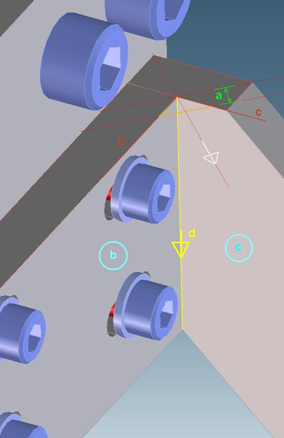

Hallo Zusammen,
Heute habe ich mich gefragt weshalb es das Lisp 3D-Kehlnaht noch nicht gibt?
Dabei ist die Aufgabenstellung recht simpel
Zwei Flächen b&c oder Kanten ergeben eine Richtung in welcher die Dicke a der Kehlnaht gilt.
Dazu eine Kante d an der gezogen, oder eine Richtung in welcher extrudiert wird.
Nun, ich bin gespannt auf Eure Ideen...
Gruss vom Thunersee, Joy
Edit: Bild nur noch im Link

Original erstellt von NOBAG:
Weil DU es nicht geschrieben hast.
Dein Bild macht indirekt schon die zusätzliche Randbedingung das es sich um 2 Planare flächen handelt. Ansonsten koennte der Winkel zwischen den Flächen auch alles andere als konstant sein! Die Kante, an der sich die Kehlnaht entlang windet, koennte aber auch deutlich abwechselungs reicher und vor allem krummer sein.
PS: ja ich weiss von der Existenz von SolidWeld
Solid Power Weld
Klietsch SolidWeld
oder auch:
die Primitivlösung
Sometimes you get what you paid for

Und dann ist noch festzulegen, wie die Startflaeche und die Endflaeche
der Kehlnaht aussehen soll, denn die muessen ja nicht unbedingt normal
auf die Extrusionsrichtung sein.
Auch in Deinem Beispiel sieht es ja so aus, als ob am Ende der Kante d
zwei Flaechen existieren, eine normal und eine in einem anderen Winkel.
Schnell ist man mit einer einfachen Loesung am Ende, wenn man
feststellt, dass man doch vielleicht nicht mal die Haelfte aller
erforderlichen Schweissnaehte so gar nicht erstellen kann.

Hallo Zusammen,
Ich freue mich über die große Resonanz.
- Wolfgang und Woho für Eure Überlegungen.
- Matthias und Walter für die Links
Ein Schweiß-Modul zu kaufen wäre schön, liegt aber vom Finanziellen nicht in Reichweite
Die Start und Endflächen sollten im Rechten Winkel zur Zugrichtung oder der Zuglinie sein.
Wenn dann das Ende anders sein muss, kann immernoch mit Ausrichten und bewegen angepasst werden
Ihr kennt sicherlich das Goodie Kehlnaht vom Annotation. ?
So ähnlich könnte auch das Lisp 3D-Kehlnaht funktionieren
