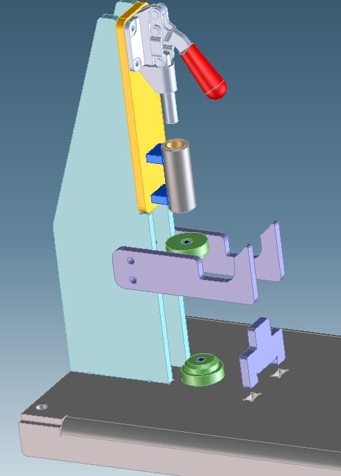

Moin Zusammen
Wir verwenden in unserem Vorrichtungsbau viele Laserteile. Um es dem Werker einfacher zu machen Wird eine Grundplatte erstellt, in der die Positionen der einzelteile eingezapft sind. Da beim Lasern von rechteckigen Ausbrüchen die Ecken nie scharfkantig sind, verwenden wir freischnitte.
Jetzt zu meinem Lisp...
Damit kann man in eine Platte Rechtecke mit eckenfreischnitt und 0,1mm Luft über Anklicken der Eckpunkte des Ursprungsrechteck.
Probiert es mal aus.
Ach ja, ich würde gerne noch eine Teilabfrage einbaun. Also Teil anwählen und dann ist es Aktiv gesetzt.
Gruß Flo

Moin
Hehe... es geht um folgendes. Man hat ein Grundblech, will dort ein Anderes Blech im Winkel 90° draufstellen. Dann mache ich diesen "Butterkeks" in das untere Blech und einen Rechteckigen Zapfen an das Senkrechte Blech. Wie Puzzel halt. Da beim Laserschnitt die Ecken nicht richtig Eckig sind machen wir da diese Freischnitte rein. Wie gesagt bin im Vorrichtungsbau tätig, und da hat man öfter mal senkrechte bleche, wo später die Einzelteile eines Bauteils drauf liegen.
Zum Ursprungsrechteck... Das Projetiere ich mir dann immer von dem Zapfen den ich am Senkrechten Blech habe.
Habe das Lisp heute mal getestet.... ist auf jeden eine erleichterung für meine Arbeit.
Gruß Flo

Moin moin
Ok... ich sagte ja...Lisp Anfänger.
Getestet habe ich das natürlich vorher auch schon, nur nicht im richtigen alltagseinsatz.
Zu der AE... die kann ich nicht Löschen, da ich die öfter brauche. Und die Rechtecke Projeziere ich mir von den Anderen Bauteilen.
Im Anhang mal ein paar Bilder...
Gruß Flo

Original erstellt von Rughsmith:
kein Problem, dafür arbeitet das Tool doch sehr gut!!! :)  Prima!
Ok.. nun wird die Anwendung klarer.
Das Tool koennte ja auch die Flaechen selektieren lassen, die AE erstellen, die flächen projezieren, auf der AE die Eckpunkte ermitteln, dann so weiter machen wie heute und zum Schluss die AE wieder loeschen.    Nur so als Anregung.
Jetzt kommt es drauf an wie hauefig Du das brauchst, und ob es fuer dich von Nutzwert ist, dein Tool stückchen weise zu erweitern.
Wenn (D)ein tool irgendwelche Vorbedingungen erwartet, sollte man die erwaehnen. Entweder im quell text, oder aber man kann es sogar programmatisch checken in der :Precondition. Das ist aber erneut eine Frage des Aufwands.
Aber hey!  Die erste Hürde hast Du doch schon mal prima genommen!
Bilder waren hilfreich!

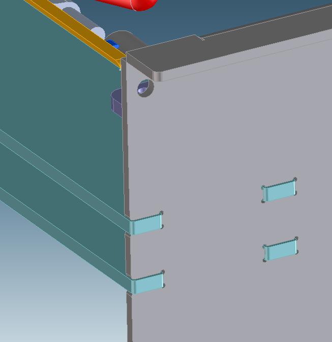

Hallo Rughsmith
Gute Idee und brauchbares Tool !!
Meine Eckfreisparungen sehen jedoch wie im Bild aus. So entsteht
weniger Schwächung des Bauteils....und scharfe Ecken sind fürs Schneiden auch nicht so beliebt...
Sehen die LISP Profis hier die Möglichkeit einer Anpassung?
