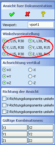

Hallöchen alle miteinander!
Ich schreibe gerade an einem kleinen Lisp, mit dem ich mir für kleinere technische Dokumentationen den Viewport reproduzierbar in Position drehen kann.
Doch leider geht da irgendetwas schief.
Sobald ich eine Ansicht über einen Button "X1" usw. aktiviere, werden die RadioButtons nicht aktualisiert, obwohl alle mit mutual-exclusion verknüpft worden sind.
Ich dachte eigentlich, dass, wenn eine Variable, die in der mutual-exclusion-liste steht, auf "true" gesetzt wird, die anderen Variablen auf "nil" gesetzt werden.
Sicher könnte ich die restlichen Variablen manuell auf nil setzen, aber das ist mir dann doch etwas zu blöd.
Gibt es da nicht eine andere, bessere Lösung? (vlt. mutual-exclusion-cleanup, und wenn ja, wie und wo?)

Ich habe mit mutual-exclusion eine Reihe von definierten Variablen verbunden. Ändere ich nun den Inhalt einer dieser Variablen über eine Schaltfläche (X1 usw.), so wirkt mutual-exclusion nicht - 2 Variablen sind auf "Wahr".
Könnte mir hier mutual-exclusion-cleanup weiterhelfen? Im Ikit steht nicht besonders viel zur Anwendung, von Internet ganz zu schweigen.

Also ich kann dein Problem nicht nachvollziehen. Beim Klick auf 1 beliebigen Radio Button wird der vorher aktive entfernt.

Klickt man innerhalb der Radiobutton-Bereiche, funktioniert auch bei mir alles, wie man es von Radiobuttons erwartet.
Witzig wird's, wenn man beispielsweise nacheinander auf die Knöpfe X1, Y1, Z1, X2, Y2, Z2 (unter "gültige Kombinationen") drückt. Dann sind hinterher in der Tat mehrere Radiobuttons innerhalb der gleichen Gruppe gesetzt.

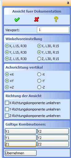

... das man auf die X1/2, Y1/2 buttons druecken muss, um den Fehler zu sehen, hatte Patrick aber auch geschrieben. Das war die wichtigste, aber kleine feine Info, die ich auch erst mal überlesen hatte.
Anbei eine überarbeitete Version.
Patrick, aufgrund der Mutual exclusions drängt sich die Verwendung einer CONDition auf, bzw. derer zwei.  Die von dir in dem Bereich genutzen IFs..  waren klassische WHENs, weils keinen else Zweig gab. Aber die 6 WHENs waren jeweils ein COND.
Der 2. 6fach-if-Block ist zu einer sehr kompakten CONDition geschrumpft.
Variablen noch deklariert und das Viewport handling verfeinert, inkl. Annotation.
Und den  Würgarround für Deine Frage mal eingebaut, mit einem n-fachen setq.
anbei......

So wie ich das sehe, ist das ein Defekt und sollte dem CoCreate Support gemeldet werden. Nur bei den Variablen der ersten mutual-exclusion Liste funktioniert das Zurücksetzen richtig. Bei den Variablen der zweiten Liste tut's nicht. Wenn man die zwei Listen vertauscht, tut wieder die erste Liste und die zweite nicht. Also ist das ein Problem vom Dialog Generator, das man nur mit dem von Wolfgang vorgeschlagenen Workaround momentan beheben kann.
