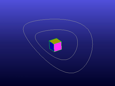

Ich beschäftige mich seit gestern intensiver mit LISP und bin etwas frustriert. (der berüchtigte Tischkantenbiss steht bevor    )
Mein Problem:
Ich habe zwei Splines, die um ein Modell herum gebastelt wurden. (siehe Bild)
Ich erstelle eine Arbeitsebene und lasse mir die Durchstoßpunkte auf der AE erstellen, also 4 an der Zahl.
Code:
  (sd-call-cmds
    (int_c_point INNER_SPL)
  ) ;end sd-call-cmds
  (sd-call-cmds
    (int_c_point OUTER_SPL)
  ) ;end sd-call-cmds
Ich selektiere die Punkte mit:
Code:
(setf AE_P_LIST
(sd-call-cmds
  (get_selection :focus_type *sd-c-vertex-2d-seltype*
  :curr_wp_only
  :select :all_2d
) ;end sd-call-cmds
Display der Selektion zeigt mir das an:
Code:
(#S(SEL_ITEM PATH
      (#S(NPARCEL SIMPLE-ENTITY-PTR 178037904)
        #S(NPARCEL SIMPLE-ENTITY-PTR 337156832))
      TYPE 178140944 ITEM #S(EDGE SIMPLE-ENTITY-PTR 265952880))
#S(SEL_ITEM PATH
      TYPE 178140944 ITEM #S(EDGE SIMPLE-ENTITY-PTR 265958528))
usw.
Und nun weiß ich nicht mehr weiter.
Irgendwie muss ich nun mit sd-inq-edge-geo etwas abfragen können, aber wie? Aus dem unübersichtlichen IKit werde ich nicht schlau.
Mein Ziel wäre es, die gpnt3d zu ermitteln, welche einen positiven x-Wert auf der AE besitzen.
Wäre für jede Hilfe dankbar.

Du hast da eine Liste von Punkten (vertices) zusammenselektiert. sd-inq-edge-geo operiert aber auf Kanten, wie der Name auch schon sagt. sd-inq-vertex-geo passt besser, schaetze ich.

na da reiten wir mal in einer schleife auf den sel-items rum, gucken was hier und da so raus kommt. Und Du musste dann wissen, was Du verwenden willst.
Code:
(dolist (a-e edges)
  (setq edge-geo (sd-inq-edge-geo a-e :dest-space :global))
  (cond
    ((sd-bspline-edge-p edge-geo)
    (progn
      (format T "~%bspline-edge~%~{  ~S ~S~%~}" (list :Order (sd-bspline-edge-order edge-geo)
                                                  :start-pnt (sd-bspline-edge-start-pnt edge-geo)
                                                  :end-pnt (sd-bspline-edge-end-pnt edge-geo)
                                                  :len-ctrl-pnts (length (sd-bspline-edge-ctrl-pnts edge-geo))
    ((sd-edge-p  edge-geo)
    (format T "~%edge~%~{  ~S ~S~%~}" (list
                                            :start-pnt (sd-edge-start-pnt edge-geo)
                                            :end-pnt (sd-edge-end-pnt edge-geo)
    (T
    (pprint "unsupported type!") ; (pprint edge-geo)
    ) ;; end cond
)  ;; end dolist
ungetestet, nur zusammen kopiert (habs' nicht so mit geo und kurven (bei CAD)).  Irritieren tut mich auch, das der selektions focus VERTEX (hier 2D Construction Point) ist, aber edges zurueckkommen. Deswegen habe ich
Code:
(pprint (sd-inq-vertex-geo a-e :dest-space <theworkplane>;)
weggelassen
Die Dokumentation zu '2D Match Vertex' hinterlaesst bei mir eine Luecke.

@clausb:
sd-inq-edge-geo passt schon und liefert mir auswertbare Daten - wenn auch etwas unlogisch.
@Wolfgang:
Danke!  Das Beispiel hat mir geholfen.
Meiner Meinung nach wäre ein Beispiel zur Auswertung mehrerer selektierter Elemente nach get_selection oder ein Verweis auf dolist im IKIT ganz praktisch.
