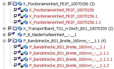

Guten Tag!
... wir haben Funktionen im Einsatz die uns div. Browsereinträge umfärben. Leider werden betreffende Exemplare zwar gefärbt aber unter einem Pseudoordner zusammengefasst der NICHT gefärbt ist.
Gibt es eine Möglichkeit auch den Text der Pseudordner mit einer anderen Farbe auszustatten?

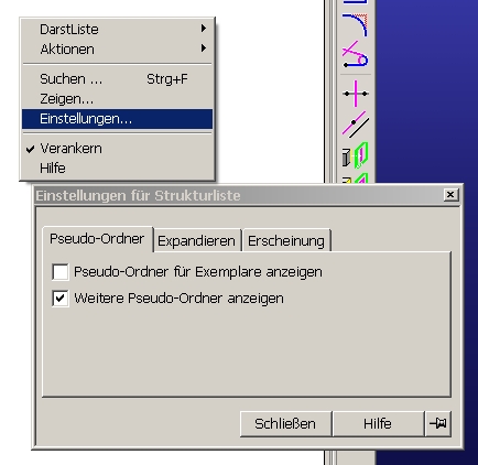

Hallo Stephan,
ich glaube, dass du Pseudo-Ordner mit deinem Interrogator gar nicht behandeln kannst, weil sie kein wirkliches Browser-Objekt sind, sondern nur eine optische Zusammenfassung von mehreren Exemplaren (vielleicht gibt es (noch) keine IKIT-Funktionen dafür oder sie sind nicht dokumentiert).
Ich würde folgendes machen:
Du kannst die Pseudo-Ordner ausschalten. (Siehe Bild)
Dann werden deine Exemplare direkt angezeigt.
Wie du an diese Einstellung per Lisp rankommst, weiß ich leider nicht.
