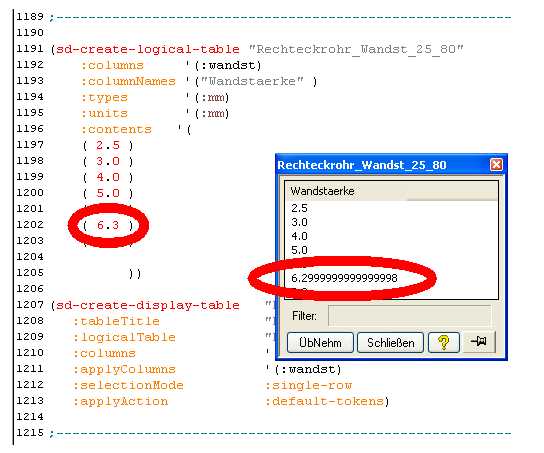

HAllo!
Ich habe eine Tabelle erstellt und diese mit Werten gefüllt!
Wenn ich nun auf die Tabelle zugreife bekomme z.T. krumme Zahlen angezeigt! Kann man das irgendwie erzwingen dass in den Tabellen auch der Wert angezeigt wird der definiert wurde?
Viele Grüsse

StephanWörz
Maschinenbautechniker
Sehen Sie sich das Profil von StephanWörz an!   Senden Sie eine Private Message an StephanWörz  Schreiben Sie einen Gästebucheintrag für StephanWörz
Beiträge: 798
Registriert: 11.10.2000
erstellt am: 12. Jan. 2007 14:01    Editieren oder löschen Sie diesen Beitrag!  <-- editieren / zitieren -->   Antwort mit Zitat in Fett Antwort mit kursivem Zitat    Unities abgeben: 1 Unity (wenig hilfreich, aber dennoch)2 Unities3 Unities4 Unities5 Unities6 Unities7 Unities8 Unities9 Unities10 Unities
Hallo Jungs!
... das ist mir soweit alles klar. Ich dachte nur wenn ich einen Wert in eine logische Tabelle schreibe, könnte ich auch erwarten dass genau dieser Wert wieder herauskommt! Hier wird doch nix gerechnet oder gerundet oder sonstwas. Oder doch?
Danke für Eure (wirklich sehr schnellen) Antworten.
Stephan

Computer runden bei Fliesskommazahlen praktisch immer, und sie muessen es auch, weil zur Darstellung der Fliesskommazahlen nur endlich viele Stellen zur Verfuegung stehen. Dazu kommt, dass die Rundung - vereinfacht gesprochen - im Binaersystem geschieht, nicht in dem von uns gewohnten Dezimalsystem. Das ist der Lauf der (Computer-)Welt. Mehr dazu unter http://www.clausbrod.de/OneSpaceModeling/OsdmFaqLisp#RoundingErrors
