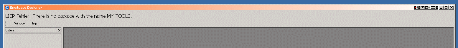

Hilfe, Hilfe siehe screenshot
meine OSD startet nicht mehr!
beim erstellen der ben.def.schaltfläche
hat OSDM gemeldet dass das Package nicht vorhanden ist
oder so etwas ähnliches
dann ist mir eingefallen dass OSD noch nicht weis wo
die neue Lisp Datei liegt. Diese habe ich dann manuelle
aus einem nicht im OSDM reg. Ordner geladen und dann
haben die Schaltfläche angelegt. Es lief auch alles.
Nach dem Neustart lädt OSDM nicht mehr?
Ich vermute dass OSDM die neue Lisp nicht mehr finden kann,
so ähnlich ist es auch im Autocad

Damit es zumindest wieder startet, kannst du so im Notfall die Benutzeroberfläche wieder in den Ursprungszustand (Auslieferungszustand) zurücksetzen:
http://osd.cad.de/tricks.htm#14
Füll doch mal deine Sys-Info aus, dann kann man gezielter antworten.

@SOLID-master
Hilfe kommt schon:
Das geschieht genau dann, wenn du eine Schaltflaeche definierst und dieses Package beim starten von OSDM nicht vorhanden ist.
Schau dazu mal in deine "user_avail_cmds.cmd" bzw.
"sd_avail_cmds.cmd"
Hier muss du den Aufruf der Funktion in den "Buffer" packen:
Code:
(oli::sd-put-buffer "(my-tools::get-date-time-machine-string)")
Somit sollte OSDM wieder korrekt starten ...

wenn man in der befehlszeile folgendes eintippt
(load "c:/temp/sdnr_echo.lsp")
dann wird doch die lisp datei geladen?
detail "sdnr_echo.lsp"
___________________________________
(defun get-sdnr()
  (with-open-file (s "| c:\\windows\\system32\\sdnr_echo.bat" :direction :input)
    (remove #\Return (read-line s nil))))
_______________________________________
ich führe es aus, der speicher ist aber leer??

Zunaechst: Ein Batchfile ins Windows-Systemverzeichnis zu legen, ist eine richtig schlechte Idee.
Ich empfehle dringend, den Code von Wolfgang zu verwenden. Der kommt ohne externes Batchfile aus, so dass man also erst gar nicht das Problem hat, dieses Batchfile zu finden und auszufuehren. Ausserdem ist die interne Methode auch nicht anfaellig gegenueber dem grundsaetzlichen Problem, dass man beim Auslesen des Clipboards nicht sicher sein kann, wer denn nun die Daten ins Clipboard gestellt hat und ob das, was im Clipboard steht, auch in dem Format ist, das man erwartet.
Hinweise dazu, wo OneSpace Modeling beim Start Anpassungsdateien sucht und wie er sie laedt, gibt es in der Onlinehilfe und ausserdem unter http://www.clausbrod.de/OneSpaceModeling/OsdmFaqCustomization

@SOLID-Master
... wobei du in dem 'Master' wohl noch *ordentlich* Arbeit investieren musst.
Am  16. Apr. 2007 15:54  schriebst Du. ich führe es aus, der speicher ist aber leer??. 1*) Das weisst sehr eindeutig daraufhin, das Du meine Hinweise a)b)c) vom 11. Apr. 2007 22:40 nicht im geringsten ernst genommen hast.  Du hast *nicht* getestet ob der Batch file , so wie DU ihn (innerhalb des OSDM) aufrufst  ueberhaubt irgendetwas ins Clipboard speichert! Wenn Du Hilfe willst musst Du diese auch annehmen und Dich von Erfahrerenen auch leiten lassen!
Auch das du nach dem ersten Lisp fehler plötzlich wieder zurück zur Batch datei 'springst'.... hmmm
Wie willst Du denn jetzt eigentlich weitermachen?
Den Hinweis von Matthias (Sys-Info) solltest Du auch beherzigen.
1*) Vermutlich meinst du hier wohl den Zwischenspeicher AKA Clipboard. "Speicher" gibt es vielen.. und ganz verschiedenen..
