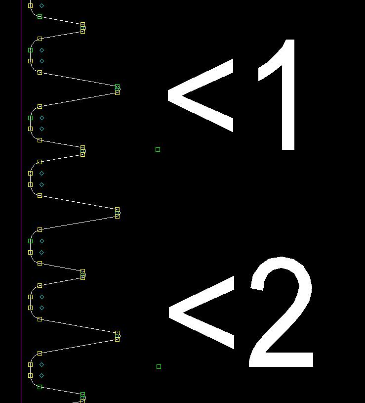

Ich hab da ein kleines Problem. Mit einem Marko erstelle ich mir eine geschlossene Kontur. Wenn ich nun diese Geometrie aufzeichen lasse, sind aber die Punkte nicht immer aufeinander, sprich, statt das ich einen gelben Eckpunkt habe, habe ich 2 Grüne (sehe aber nur ein Grünen). Der Abstand zwischen diesen grünen Punkt ist genau Null (ich habe ein Mass gesetzt und so viele Stelle wie nur möglich eingeblendet, es bleibt genau Null). Mein Problem ist nun, dass ich eine geschlossene Geometrie brauche, da ich mit dem Makro die Fläche ausrechne, was bei 2 grünen Punkten nicht geht. Im Makro sind diese beiden Punkte die Gleichen (gleiche Variable), ich erstelle die Geometrie im Makro immer mit Anfangspunkt und Endpunkt als XY-Punkt. Im Anhang habe ich ein Bild eingestellt. beim 1 sieht mann die grünnen Punkte, bei 2 sieht man die korrekten gelben Punkte. In diesem Fall hat es mir im Makro zuerst die obere Geometrie gezeichnet, dann zu jedem Punkt einen Abstandsvektor hinzugezällt (in diesem Fall ein Vektor von X 0 Y-60) und dann die untere Geometrie aufgezeichnet. Noch zur Information, die Punkte sind nie auf einem genauen XY-Wert, dieser hat immer seine 8 Kommastellen.
Weiter ist mir aufgefallen, dass es vorallem auftritt, wenn ich einen Masstab von grösseren als 1:1 habe (als z.B 1:10).
Hat da jemand eine Idee, woran dies liegen könnte?
Ich möchte im Makro nicht noch für jedes Element einen Stutzen Befehl ausführen müssen....
mfg Thömu

Versuch es mit z.B. CATCH PERMANENT NO_VIEWPORT_RANGE 0.5
Damit kann man auch in geometrieerzeugenden Makros fangen

Ich habe nun
CATCH PERMANENT NO_VIEWPORT_RANGE 1 vor dem Erstellen der Geometire eingefügt, klappt auch, aber leider nicht immer  OK, erst als ich die Geometrie 15m vom Nullpunkt entfehrnt aufzeichnen lies, ging es nicht mehr, sollte aber eigentlich nicht sein. Ich habe keine Ahnung, woran dies liegen könnte
Ich habe nun aber noch eine andere Lösung gefunden, die bis jetzt klappt. Und zwar mir Säubern Lücken (CLEAN_DRAWING CLEAN_CLEAN_GAPS)

Die Lösung mit dem Bereinigen der Lücken funktioniert bis her, nur frage ich mich immer noch, warum es mit dem catch no_viewport_range nicht funktioniert.
Ich habe hier mal einen Auszug aus dem Trace-File
END
CATCH NO_VIEWPORT_RANGE 1
END
LINE TWO_PTS P06 76657.761764754,63501.3931393895 P07
  76691.6404779088,63495.4194081886
ARC CEN_BEG_END Rm2 76691.3800056423,63493.9421965591 P08
  76691.6404779088,63492.4649849296 P07 76691.6404779088,63495.4194081886
Die Punkte P07 liegen nun nicht aufeinander, sie haben einen Abstand von sage und schreibe 1.81898940354586e-008 Micrometer
laut Hilfedatei hat die Option permanent keinen Einfluss auf das no_viewport_range, auch mit permanent funktionert es nicht.
Kann sich da jemand einen Reim daraus machen???

Die Antwort ist eigentlich sehr einfach:
Du wirst vermutlich feststellen, dass das Problem immer dort auftritt,
wo ein Bogen angeschlossen ist.
Wenn Du zwischen zwei Linien, die definierte Endpunkte haben,
einen Bogen mit ARC_CEN_BEG_END dazukonstruierst, so liegt der
Endpunkt des Bogens nicht zwanglslaeufig am Endpunkt der
naechsten Linie mit den gleichen Koordinaten.
Warum?
Wenn Du folgendes Beispiel betrachtest, dann wirst Du sehen, warum
das so ist:
Mittelpunkt: 0,0
Anfangspunkt des Bogen: 50,0
Damit ist der Radius mit 50 vorgegeben.
Endpunkt: 0,100
Damit erstellst Du einen Bogen mit Radius 50 und einem
Oeffnungswinkel von 90 Grad, obwohl der Endpunkt 100 mm
vom Mittelpunkt entfernt ist.
Bei der Eingabe Deiner Werte mit den vielen Kommastellen kann es
eben zu Ungenauigkeiten weit hinter der Kommastelle kommen.
Besser waere es, wenn Du das Makro so umschreibst,
dass Du vorerst nur Linien hast (damit genaue Endpunkte)
und spaeter an diesen Endpunkten die gewuenschten Verrundungen
anbringst.

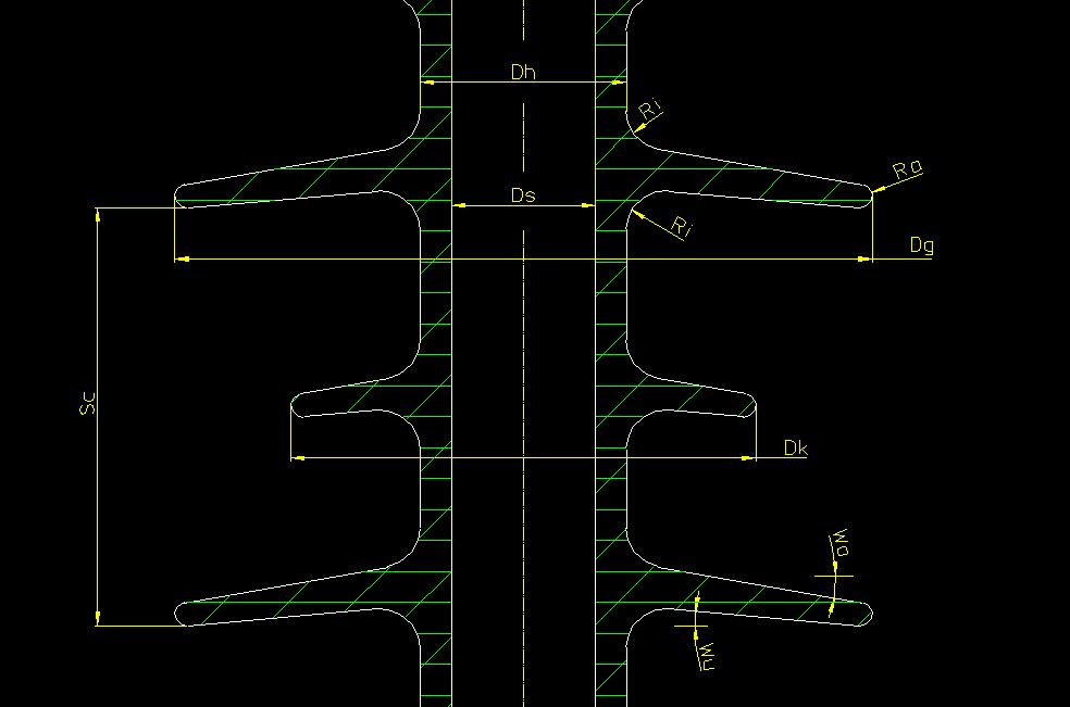

ME10.pdf
Schau mal, im Anhang ist ein Bild mit den Massen, welche ich für die Aufzeichnung der Schirmform eingebe. Die Eingaben mache ich im Excel. Dort wird bei jeder Eingabe sofort überprüft, ob die Geometrie überhaupt herstellbar ist. Also, ob zum Beispiel zwischen den Radien noch ein gerader Teil ist, oder ob sich die Geometrie überschneidet. Gleichzeigig rechnet es mir auch die gestreckte Länge aus, da diese für die Auslegung wichtig ist. Die eingegebenen Werte werden an ME10 übergeben + zusätzlich noch 4 Masse. Mit diesen rechne ich dann die jeden einzelnen Punkt aus und lass mir die Geometrie aufzeichen.
Da Vektorgeometrie nicht wirklich mein Ding ist, erfolgt alles mit den trigometrischen Formeln.
Jetzt geht es noch weiter. Nach der Schnittzeichnung lasse ich mir auch gleich noch die Ansicht aufzeichnen. Dort ist es meisten der Fall, dass der einte Radius nicht ganz gezeichnet wird, also dass ich gar keinen Schnittpunkt habe. Ausserdem nutze ich mir den Y-Wert der Endpunkte der Radien noch für die fiktiven Kanten.
Es hat somit für mich auch Vorteile, wenn ich alle Punkte einzeln Berechne.
mfg Thömu

Ups, dass war das Bild mit allen Punkten und Massen, die ich verwende im Makro. Hier nochmal nur die Masse, welche ich eingebe.
mfg Thömu

Ich habs jetzt nicht mit einem Makro durchprogrammiert, aber interaktiv gehts und eigentlich sollte der Ablauf auch so gehen:
  • gegeben sind zwei Linienstücke mit den offenen Endpunkten P1 und P2
  • mit TRIM_TWO P1 P2 schliessen
  • mit FILLET Radius P1 P2 verrunden

Hmm, daran habe ich nun gar nicht gedacht, Walter, gute Idee.
Es würde heisseh, einen Punkt weniger berechnen, nämlich den Radius-Mittelpunkt, und es sollte keine Probleme mehr geben.
Nur bei der Ansichtszeichnung geht es nicht. Denn da muss ich auch einen "halben" Radius zeichen können. Auf der PDF-Datei sieht man dies ja auch, je nach Situation.

Den Halbkreis koennte man ja zeichnen wie bisher.
Wobei - auch da gibt es ein Kommando dazu, sodass man nur
die zwei Punkte und nicht den Mittelpunkt angeben muss.
Nennt sich, so glaube ich  ARC DIAMETER.
Die Kombination mit dem Trimmen der Kanten (Gute Idee von Walter)
und dem Nachtraeglichen Verrunden sollte eigentlich IMMER
geschlossene Geometrie erstellen.
Egal, an welchen Koordinaten das liegt.
WoHo

Original erstellt von Thömu:
...Nur bei der Ansichtszeichnung geht es nicht. Denn da muss ich auch einen "halben" Radius zeichen können.
Da reicht aber wie bisher die "ungenaue" Berechnung des zusätzlichen Schnittpunkts mit der waagrechten Kante, weils da ja keine schraffierbare Fläche geben muss.

Original erstellt von Walter Geppert:
[Da reicht aber wie bisher die "ungenaue" Berechnung des zusätzlichen Schnittpunkts mit der waagrechten Kante, weils da ja keine schraffierbare Fläche geben muss.
Stimmt
