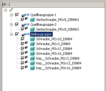

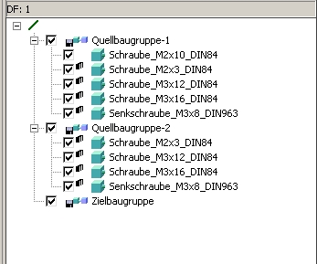

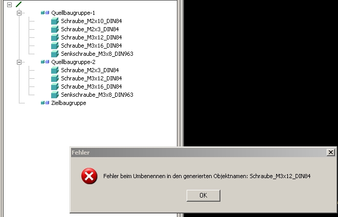

Ich muß aber nochmal rumnerven, da es leider nicht ganz oder nicht immer das macht, was ich benötige.
Ich habe mal 3 Bilder angehängt, damit Du siehst wie die Ausgangssituation ist, und was ich vorhatte. Ich glaube, das es nur ein kleines Problem ist, aber bin mir nicht sicher. Das Programm scheint den Zähler irgendwie nicht zu setzen, wenn gleichnamige Teile vorhanden sind und konnte mit vorangegangener Fehlermeldung (siehe Bild) den "tmp__"-Namen nicht wieder zurückumbenennen.
Kannst Du mir sagen, woran das liegen könnte?

Ich habe den Fehler gefunden !
(Habe bei der Zielbaugruppen-Abfrage ein SEL_ITEM mit Teilenamen kombiniert ...)
Das gepostete LISP habe ich dazu editiert !
Bitte probier es nochmals aus ...
RainerH.
