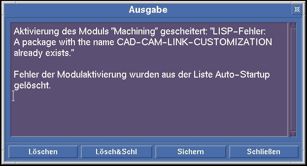

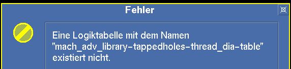

Hallo allerseits,
ich stricke gerade an dem automatischen Laden diverser Makros über die sd_customize und am_customize.
Soweit geht auch alles gut, aber wenn ich das Makro zur Erweiterung der Machining-Tabellen mitlade (machining.lsp von Heikos Seite), bekomme ich immer die Fehlermeldungen, die in den beiden Bildern zu sehen sind.
Lasse ich den Eintrag in der sd_customize weg und lade das Programm von Hand mit dazu klappt es wunderbar.
Kann mir jemand sagen, wo das Problem liegen könnte?

Hallo MC,
wenn ich mich nicht irre muss das Machining automatisch beim Start von OSDM vorher geladen werden, sonst kommt der von dir genannte Fehler.
Edit: Auch hier könnte noch was stehen was dir hilft. Versuch auch mal die Lisp in der ma_customize aufzurufen.
Wenn du ma_customize oder machining.lsp als Suche eingibst findest du einiges zu dem Thema.

Original erstellt von Heiko Engel:
So ist es. Der zweite Fehler ist eine Folge des ersten, und der erste Fehler passiert, weil beim Laden von machining.lsp der Machining Advisor noch nicht aktiviert ist.

Vielen Dank an Euch 2! Klappt jetzt wunderbar.
Jetzt weiß ich auch was das Kürzel "ma" bedeutet...
