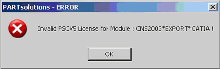

habe in verschiedenen Beiträgen lesen können das Catia V5R19 mindestens Cadenas 8.1.08 benötigt.
Auf diese Version habe ich (mit dem R19 iface 24) upgedatet.
Jedoch bringt Cadenas, beim starten aus CatiaV5, "Invalid PSCV5 License Module.." (Screenshot)
Update auf 8.1.09 > selbes Problem.
In V5R16 startet Cadenas aus Catia heraus ohne Probleme.
Woran kann es liegen?
Aufbau der Installationen:
- 2 clients
- Kataloge zentral im Netz abgelegt
- Cadenas lokal auf den clients installiert
Wäre für jeden tip dankbar.
Danke+Gruß
Dali

erstellt am: 01. Jul. 2009 09:48    Editieren oder löschen Sie diesen Beitrag!  <-- editieren / zitieren -->   Antwort mit Zitat in Fett Antwort mit kursivem Zitat    Unities abgeben: 1 Unity (wenig hilfreich, aber dennoch)2 Unities3 Unities4 Unities5 Unities6 Unities7 Unities8 Unities9 Unities10 Unities Nur für dali504 10 Unities + Antwort hilfreich
Hallo Dali,
Thema wurde bereits diskutiert und Vorgehen beschrieben:
http://ww3.cad.de/foren/ubb/Forum9/HTML/000588.shtml
MfG,
CADENAS Support

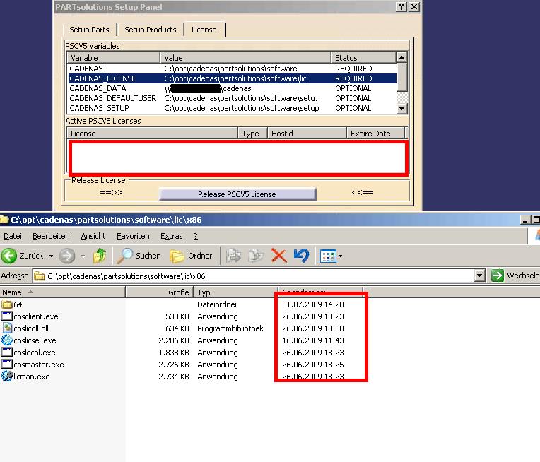

erstellt am: 01. Jul. 2009 15:42    Editieren oder löschen Sie diesen Beitrag!  <-- editieren / zitieren -->   Antwort mit Zitat in Fett Antwort mit kursivem Zitat    Unities abgeben: 1 Unity (wenig hilfreich, aber dennoch)2 Unities3 Unities4 Unities5 Unities6 Unities7 Unities8 Unities9 Unities10 Unities
habe die files aus dem Archive ersetzt. Fehlermeldung bleibt die gleiche.
In den Options des R19 ifaces (Screenshot) sind die Variablen zu sehen, jedoch im Feld darunter (rot markiert) zeigt er nichts an. Ich nehme an es müssten hier die Lizenzen aufgeführt werden (in R16 gibt es diese Übersicht nicht).
Die alten ../lic/x86 Dateien wurdenmit denen aus dem x86.zip überschrieben (siehe Datum).
Wie geschrieben: Cadenas Version 8.1.09 + R19 iface FL24.
R16 funktioniert.
Vergessen zu erwähnen NODELOCK Lizenz.
Gibt es sonst noch was zu beachten? Neustart?

erstellt am: 01. Jul. 2009 15:45    Editieren oder löschen Sie diesen Beitrag!  <-- editieren / zitieren -->   Antwort mit Zitat in Fett Antwort mit kursivem Zitat    Unities abgeben: 1 Unity (wenig hilfreich, aber dennoch)2 Unities3 Unities4 Unities5 Unities6 Unities7 Unities8 Unities9 Unities10 Unities Nur für dali504 10 Unities + Antwort hilfreich
bitte Email an support@cadenas.de damit wir die Lizenzen überprüfen können.
Danke im Voraus!
