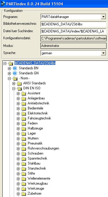

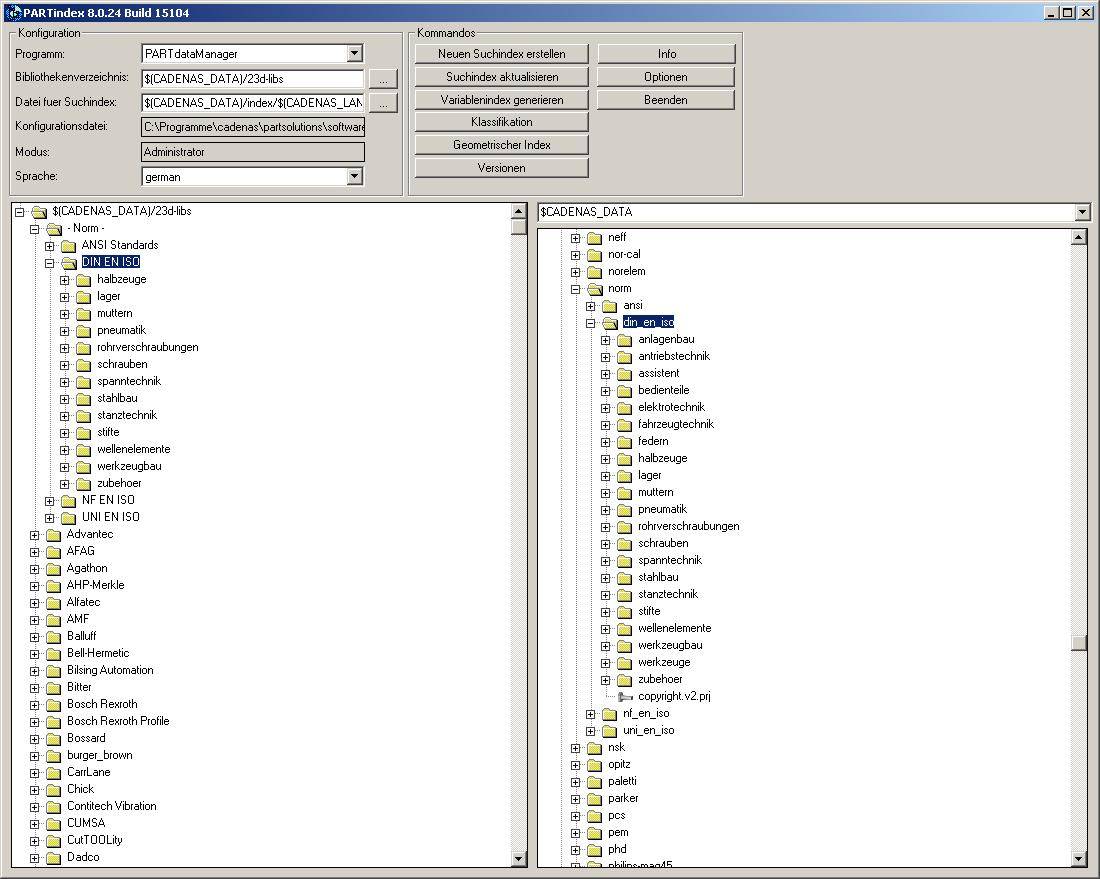

Hallo zusammen
Im Partindex tauchen nicht alle Ordner auf. Vergleiche linke und rechte Spalte vom beigelegten Bild. Es fehlen im DIN EN ISO (linke Spalte) die Ordner Anlagenbau bis Federn. Auch neuer Suchindex erstellen hilft nicht. Wie kriege ich die Ordner von der rechten in die linke Spalte, damit ich sie im CAD-Programm einsetzen kann?

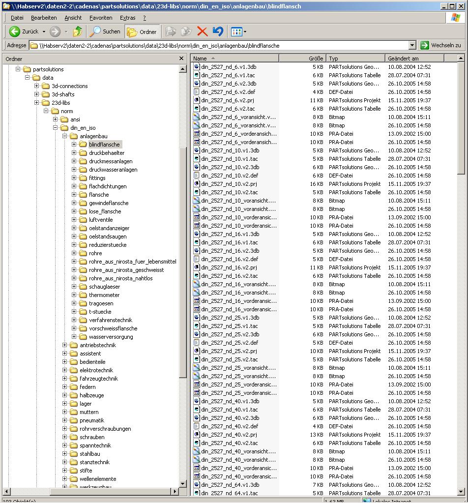

hast du auf dem Server schon nachgesehen, ob die Ordner dort noch existieren? Hinkommen kannst du über den PartdataManager/Hilfe/Systeminfo dort erscheint unter CADENAS_DATA der Link auf den Server. Darauf klicken, dann unter 23d-libs/norm/dine_en_iso nachschauen, ob dort noch alle Ordner vorhanden sind, wenn nicht sind sie evtl. gelöscht worden.

Die Ordner existieren und sind mit Daten gefüllt. Woran kann's sonst liegen?

nachdem Du als Administrator angemeldet bist, kannst Du auch versuchen die Ordner von der rechten in die Linke Spalte zu ziehen.

Funktioniert leider auch nicht. Er arbeitet zwar, und zeigt "neuer Suchindex wird erstellt" an, nach der Meldung "Neuer Suchindex erstellt" sieht es aber noch immer gleich wie vorher aus  .
