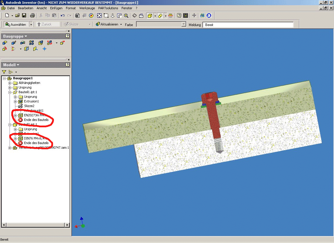

ist es möglich beim Verschraubungsmodul die Herstellung eines Sacklochgewindes mittels feature Bohrung und nicht mittels Rotation erstellen zu lassen. Ansonsten habe ich bei der Ausarbeitung keine Gewinde und das ist doch albern. Außerdem habe ich noch ein bisschen Probleme mit der Positionierung. Gibts einen Trick.

Hallo Seher,
im Breich, wo es auch die neuste Schnittstelle zum INV gibt,
liegt u.a. eine Readme, die detailliert die Handhabung erklärt.
Diese Feature ist aber erst mit INV 5.3 SP2 möglich.
Es muss in jedem Falle zuerst das SP2 installiert sein und dann
die entsprechende Schnittstelle.

Hallo Cadenas_Support,
habe mir die Readme durchgelesen, aber nichts zur Darstellung von Innengewinde bei der Ausarbeitung gefunden. Dies allerdings notwendig wenn ich die Modelle an einen Techn. Zeichner für die Ausarbeitung übergebe. Ansonsten muß ich die Inventor-Funktion (Bohrung/Gewinde) nutzen, da mir das Verschraubungsmodul hier nicht weiterhilft.

Hallo Seher,
ich vermute mal (wg. "...Ansonsten muß ich die Inventor-Funktion (Bohrung/Gewinde) nutzen...),
Sie haben die neue Schnittetslle noch nicht installiert.
Dann sind es nämlich "echte" Löcher.
Vgl. Bild.
