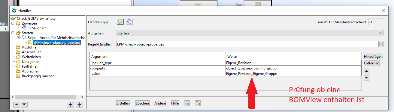

MoinZ
zu dem Thema:
https://ww3.cad.de/foren/ubb/Forum86/HTML/001562.shtml

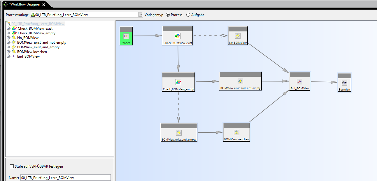

Um so etwas zu vermeiden habe ich einen WF gebastelt der abfragt ob eine BOM in der Revision ist, und wenn ja, ob die auch nen Inhalt hat.
Wenn jemand Interesse hat, hier zwei Pics dazu und der WF als Vorlage.
Die entsprechenden Werte müssen natürlich noch angepasst werden. Der WF nutzt den EPM-check-object-properties Handler und den Umstand das bei dem Vorhandensein von 3 zu prüfenden Properties (Komma-Separierte Liste) und einem leeren Eintrag beim mittleren Value diese Propertie auf alle Werte gecheckt wird. Ist diese leer wird ein Fehler zurück gegeben, der im WF weiter verarbeitet wird.
Dier erste Abfrage prüft ob "structure_revisions" vorhanden sind, die zweite ob die auch nen Inhalt hat.
Vielleicht hat ja einer von euch noch Verbesserungsvorschläge.
Die TXT in XML umändern für den Import.
Grüße Meinolf

Sinn oder Unsinn - das ist hier die Frage.
Der WF dient als Schnipsel zur Integration in einen Freigabe-WF.
Stell dir vor du hast eine ItemRevision in einen Freigabe-WF gesendet, das Item ist ein Einzelteil (meinst du zumindest) in echt ist aber eine leere BOMView enthalten.
Ist der WF durchgelaufen hast du in der Regel einen Status auf der Revision, vermutlich auch auf den UG Datasets und der BOMView, und außerdem mindestens die Referenz des Freigabe-WF unter anderem auch auf der BOMView.
Einige Zeit später rufst du die Revision im AWC auf. Spätestens dann (wenn du nicht vorher massiv die AWC Stylesheets angepasst hast) stellst du fest das dein ET gar kein ET ist sondern eine Baugruppe.
Im AWC werden die komplett anders dargestellt, du bekommst zu einer BG ganz andere Inhalte angeboten.
Also wäre es doch nett VORHER zu prüfen ob das ET auch ein ET ist. Und genau dafür kannst du den WF Schnipsel verwenden. Am Anfang entweder die WF Schritte in deinen Freigabe-WF einbauen oder auch als Subprozess starten.
Der WF-Schnipsel prüft ob ne BOMView in den Targets ist, wenn nein ist alles gut. Wenn ja wird geprüft ob die BOMView auch Komponenten enthält. Wenn ja ist alles gut. Wenn nein stoppt der WF und du hast de Möglichkeit die nicht erwünschte BOMView rauszuwerfen.

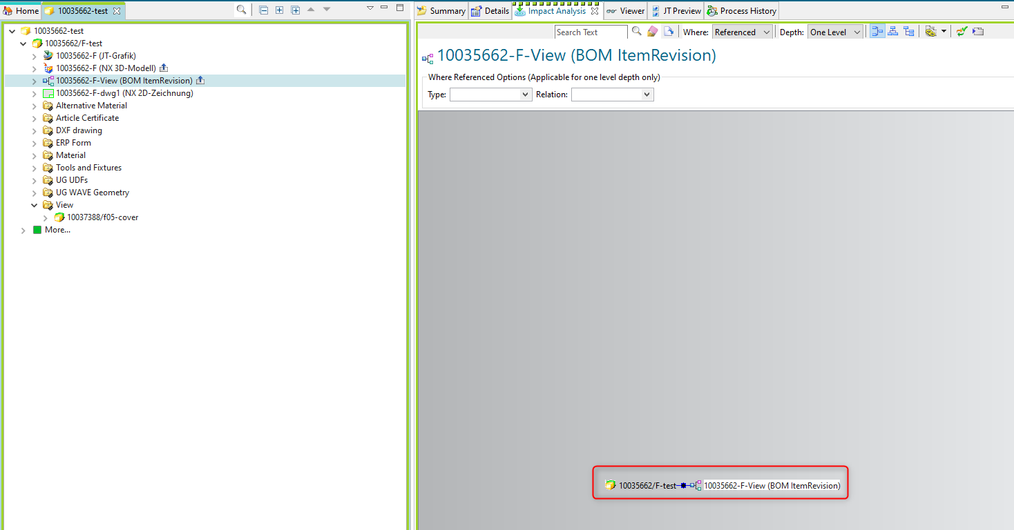

Wie sind denn bei euch die Referenzen? Bei uns von BOMView zu Revision. Von da zur übergeordneten BG. Es gibt UMHO keine Referenz von BOMView zu BOMView.

erstellt am: 21. Feb. 2023 08:48    Editieren oder löschen Sie diesen Beitrag!  <-- editieren / zitieren -->   Antwort mit Zitat in Fett Antwort mit kursivem Zitat    Unities abgeben: 1 Unity (wenig hilfreich, aber dennoch)2 Unities3 Unities4 Unities5 Unities6 Unities7 Unities8 Unities9 Unities10 Unities Nur für Meinolf Droste 10 Unities + Antwort hilfreich
Meinst Du das Meinolf?
