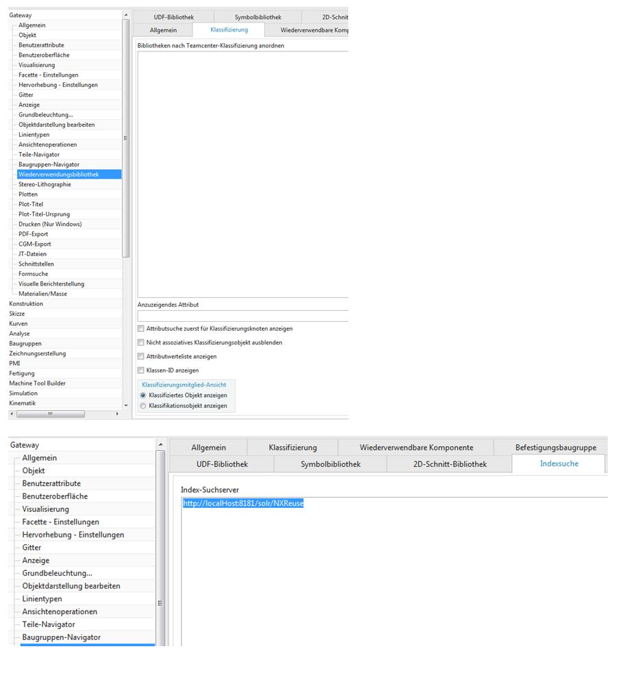

erstellt am: 11. Dez. 2015 12:10    Editieren oder löschen Sie diesen Beitrag!  <-- editieren / zitieren -->   Antwort mit Zitat in Fett Antwort mit kursivem Zitat    Unities abgeben: 1 Unity (wenig hilfreich, aber dennoch)2 Unities3 Unities4 Unities5 Unities6 Unities7 Unities8 Unities9 Unities10 Unities Nur für Yeti 10 Unities + Antwort hilfreich
@Big King: ist die von Dir angesprochene Indexierung dafür geeignet?
Wie geschrieben, meines wissens kannst du die Reuse Indexieren, wir arbeiten aber noch nicht damit.... daher kann ich dir keine Antwort auf deine Frage geben...
resp. wir nutzen die Minimal.... UDF....2D Skizzen und einige OOTB dinge....
Siehe printscreens... .vielleicht Hilft dir dies was.... NX Custom Defaults......
