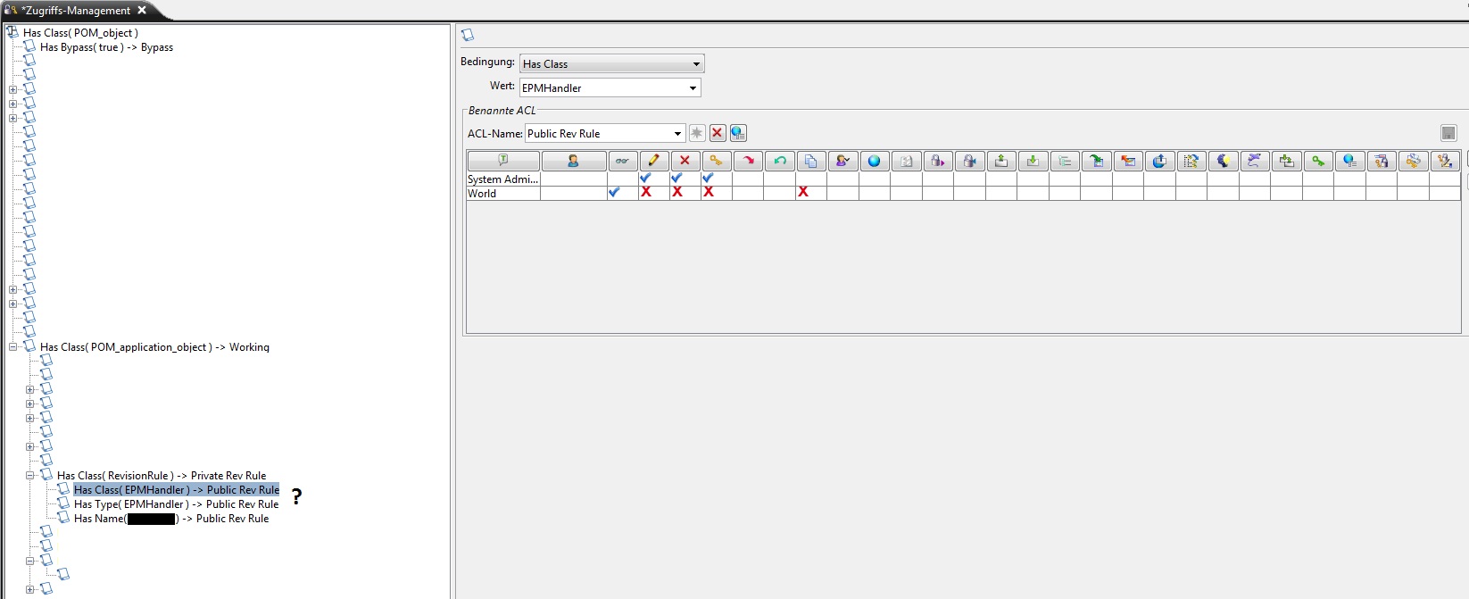

Ich hab mir nen schönen WF gebaut der im Start nen RevRule check hat.
Damit unsere MA nur die für sie Relevanten RevRules sehen, haben wir die Sichtbarkeit im Access manager eingegrenzt.
Nun habe ich das Problem das, wenn ich nicht als dba sondern als MA, den WF Starten will, dieser keinen zugriff auf das RevRule hat, da es für mich ausgeblendet ist.
Im WF kann ich das nicht Regeln, da der check im Start vom Root-Task sitzen muss und der Action Handler (EPM-set-rule-based-protection) nicht davor sitzen kann.
Ich denke das müsste im Access Manager zu steuern sein, indem ich wie bei unseren Standard-RevRules eine ausnahme für die Sichtbarkeit hinzufüge.
Leider habe ich keine Ahnung (und Versuche blieben erfolglos), wie die Bedingung (und ggf. der Wert) für einen neuen Prozess heisst?!
Wie sage ich im Access Manager das, wenn egal wer einen WF startet, dieser für den WF eine gewisse ACL zur verfügung hat?
Versucht habe ich Has Class & Has Type EPMHandler sowie diverse andere Werte die mir aussahen als ob sie was mit nem WF zu tun haben könnten - leider alles ohne erfolg
Ich Teste mal noch weiter, wäre aber für jeden hinweis dankbar!

Hab ichs richtig verstanden:
Das "Problem" ist, dass ein WF gestartet wird worin eine Prüfung anhand einer RevisionRule erfolgt.
Allerdings besteht die Möglichkeit dass der den WF ausführende User die RevisionRule nicht sehen darf ( oder kann, wie man will ) - und dann geht das Ganze in die Hose.
Ich glaub nicht dass man das mit einer WorkflowAcl für die RevisionRule lösen kann weil die ist ja im WF gar nicht drin ( als Workaround vielleicht als Reference dazupasten ? )
Ist für mich eher ein Bug des WorkflowHandlers der den Check machen soll, aber warum soll ich eine RevisionRule aufrufen die ich nicht mal sehen darf ? ( ist eher WorksAsDesigned ... )

erstellt am: 24. Feb. 2015 16:49    Editieren oder löschen Sie diesen Beitrag!  <-- editieren / zitieren -->   Antwort mit Zitat in Fett Antwort mit kursivem Zitat    Unities abgeben: 1 Unity (wenig hilfreich, aber dennoch)2 Unities3 Unities4 Unities5 Unities6 Unities7 Unities8 Unities9 Unities10 Unities
Hallo Rainer, und schonmal danke für die Hilfe
"Sichtbarkeit von REGELN"
Habe TC gerade mal auf Englisch gestartet, dann kann ichs evtl. besser erklären.
Unsere Standard Revision Rule ist "Latest" (Aplhanumeric Rev ID)
Diese hat einen Namen "[Firma] Standard".
Im Access manager, unter Has Class (Revision Rule),
haben wir stehen das der Name der Revision Rule mit unserem Firmen Namen beginnt,
World "Read" rechte hat - diese Änderungsstandregel also angezeigt werden kann (z.B. im PSE), andere welche nicht mit dem Firmennamen beginnen nicht.
Meinst Du hier wirklich eine REGEL und nicht eine Revision = Änderungsstand?
jap...
Auf die Revisionen hat jeder uneingeschränkten zugriff.
Auf die Änderungsstand-Regel (Revision Rule) hat nur der dba uneingeschränkt zugriff - deshalb ging der WF als dba immer Problemlos und deshalb ist mir das erst heute aufgefallen wo ich alles als nicht dba einmal durchspielen wollte.
"Zur Verfügung" klingt nach freier Auswahl.
So funktioniert das nicht. Regeln werden fest eingestellt.
O.K., vieleicht etwas unglücklich formuliert...
Ich will eine feste Regel einstellen, das der Workflow Prozess, Read rechte auf alle Änderungsstandregeln erhält.
Da der User welcher den Prozess startet nur für eine begrenzte anzahl von Revision Rules Read rechte hat.
Der WF braucht nun zugriff auf eine Revision Rule für den BOM check, auf die der User selbst kein read recht hat.
Das ist auch so eine Aussage, die ich nicht recht verstehe.
Selbstverständlich kannst Du in der Startphase der Root Task den Handler EPM-set-rule-based-protection einsetzen. Warum muss denn Deiner Ansicht nach der "RevRule check" - wie auch immer der aussehen mag - unbedingt die erste Aktion sein?
Der RevRule check ist "EPM-check-assembly-status-progression" und der muss laut Doku (und Tests) im Start bereich des Root-Tasks sein.
Sonst wird der WF bei nich erfüllung nicht abgebrochen.
So bekomme ich aber nichts davor um die Rechte im WF z.B. auf die Bypass ACL zu setzten, wie ich es mit EPM-set-rule-based-protection machen könnte.
Hoffe das war Verständlicher?

Original erstellt von ThomasZwatz:
Hallo Thomas,
an sich hast das Problem glaub verstanden.
Die ACL die dem User untersagt das er die RevRule nicht sehen darf lässt beim WF-Start ja nen Fehler raus - damit hat sie auswirkungen ohne das sie "drin" sein muss.
Der WF braucht die RevRule um sicher zu stellen das jedes verbaute Teil einen gewissen Status hat - mit dieser Laderegel muss dei Baugruppe aber niemals vom User geöffnet werden - da hier noch Teile mitmischen die wir über den Status im WF ausschließen die der User aber im CAD sehen muss.
Grüße Corax

Original erstellt von InvCorax:
...Die ACL die dem User untersagt das er die RevRule nicht sehen darf lässt beim WF-Start ja nen Fehler raus - damit hat sie auswirkungen ohne das sie "drin" sein muss....
D.h. es funktioniert alles wie du willst, nur das Meckern (Fehlermeldung) des Handlers beim WF Start stört dich ?
Dann würd ich einen Call aufmachen und fragen warum das so ist.
InvCorax
Systembetreuer / Konstrukteur
Sehen Sie sich das Profil von InvCorax an!   Senden Sie eine Private Message an InvCorax  Schreiben Sie einen Gästebucheintrag für InvCorax
Beiträge: 454
Registriert: 21.03.2006
erstellt am: 25. Feb. 2015 07:46    Editieren oder löschen Sie diesen Beitrag!  <-- editieren / zitieren -->   Antwort mit Zitat in Fett Antwort mit kursivem Zitat    Unities abgeben: 1 Unity (wenig hilfreich, aber dennoch)2 Unities3 Unities4 Unities5 Unities6 Unities7 Unities8 Unities9 Unities10 Unities
Naja, ich kann mir schon denken warum das so ist, dem User fehlt quasi das read recht auf die im WF benötigte Rev-Rule.
Ich wies nur nicht wie ich ihm das temporär geben kann oder das mit ner anderen ACL für den WF selbst umgehen könnte - so das der User an sich nicht mehr rechte bekommt.
Wenn ich jetzt dazu nen Call auf mache, wird das dieses Jahr nichts mehr - ich bin aber schon n paar Wochen im Zeitplan hinterher
Außerdem kenn ich die Siemens antworten nur zu gut.
Erstmal gehts los mit "Siemens PLM belives..." - hier zweifel ich schon daran das die wissen was sie tun - weiter gehts mit "Works as designed" - ja ganz toll, dafür hab ich dann n halbes Jahr auf ne antwort von dennen gewartet
Nenene, wenn mir hier keiner helfen kann oder ich selbst auf keine Lösung komm, bin ich aufgeschmissen. Wenn ich eines beim umgang mit TC gelernt habe, dann dass!
Falls noch wer ne Idee hat wie ich nem WF ne ACL zuordnen kann (oder dem Handler) wäre ich wirklich dankbar. Ich verstehe auch nicht warum das mit dem "EPMHandler" als "Wert" für ne Regel im Zugriffsmanagement nicht geht
Grüße Corax

erstellt am: 25. Feb. 2015 11:34    Editieren oder löschen Sie diesen Beitrag!  <-- editieren / zitieren -->   Antwort mit Zitat in Fett Antwort mit kursivem Zitat    Unities abgeben: 1 Unity (wenig hilfreich, aber dennoch)2 Unities3 Unities4 Unities5 Unities6 Unities7 Unities8 Unities9 Unities10 Unities
Bild fürs verständnis angehängt...

Das haut leider nicht hin, wenn das Ding nicht im Root Task sitzt, bricht der WF leider nicht ab.
Das ganze könnte ich nur umgehen wenn ich einen Handler hätte der den WF mit Fehlermeldung abbrechen/beenden kann.
Nochmal zum Thema Access Manager, ich hab da mal n Bild erstellt das es evtl. erleichtert zu verstehen was ich mir gedacht hatte wie das Funktionieren könnte (s. Anhang).
Grüße Corax
